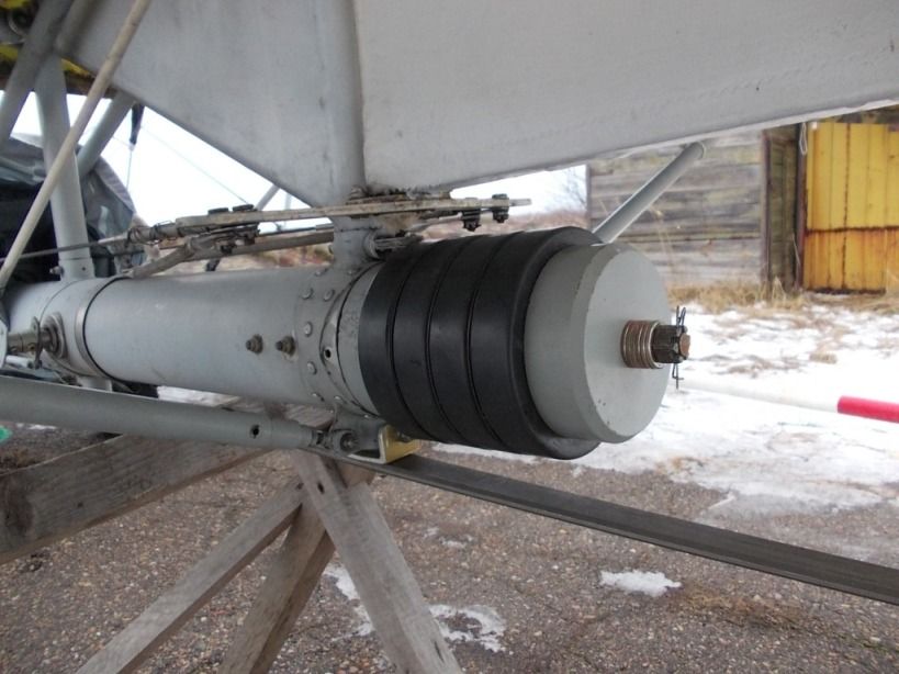

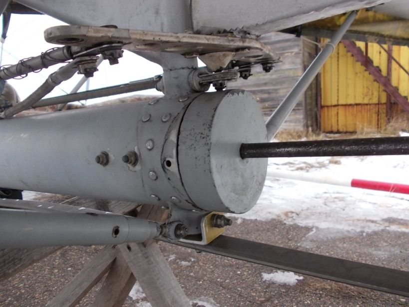

еще вопрос  к Знатокам: это штатная заглушка фюз. балки или доп. груз ( весит 1,8 кг) ?
    48,5 КБ · Просмотры: 175

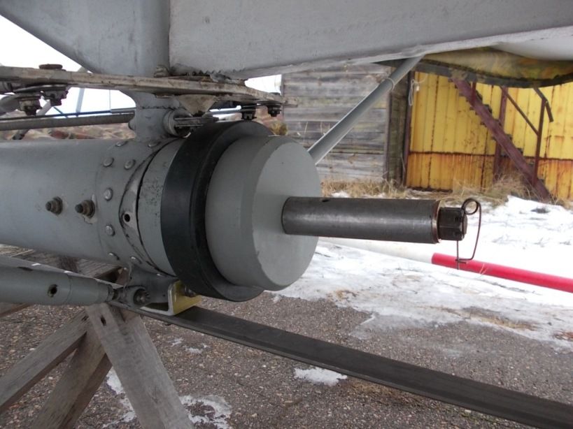

а у нас, получается, вот какая заглушка ( она же - часть  балансировочного груза) , а к ней прикрепляется болтом М12Х1,5  вторая  часть ( отв.#742 ) , в формуляре нашел запись, что установлен бал.груз 5кг, значит это он и есть...
    74,9 КБ · Просмотры: 206
Аккумулятор на балке позволяет при массе экипажа в 180кг. уменьшить "паразитный"груз до 4.5 кг. В принципе можно в качестве балансирного груза использовать только аккумулятор.
    126,3 КБ · Просмотры: 191
была мысль аккумулятором сбалансировать, но как-то низко он под балкой висит, как вариант - попробовать закрепить АКБ не снизу ,а сбоку балки  :🙂

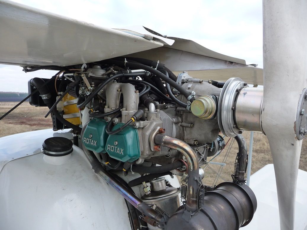

    118,5 КБ · Просмотры: 207
На фото в ответе 745 просматриваются изменения в канале РН - (амортизатор ,плечи уменьшены) , с какой целью ? Как повлияло на поведение с-та ? А в канале РВ амортизатор есть ?
изменения не мои,так было сделано в ОСКБЭС , а поскольку это моя первая Авиатика, сказать как повлияло не могу, в канале РВ амортизатор есть...

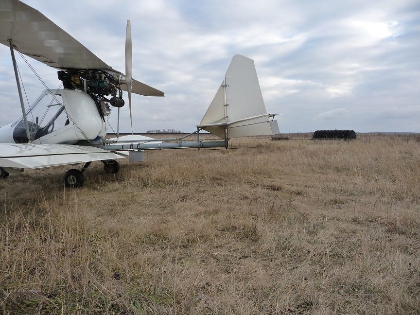

Бак 125 литров. Где их выклеивали точно не могу сказать, либо на миге, либо в скб маи. Таких спарок, собранных на миге, под химию было немного. Одна у нас была в конце 90х , еще в те же времена где то на Алтае такая же много химичила.
Как определяете достаточную и необходимую  массу груза ? С 9ю кг на стоянке на хвост не падает?
по тому как балансируется самолет в горизонте с брошенной ручкой, при полете в одиночку с грузом 6кг самолет летит с брошенной РУС при положении триммера прим. 30 -45 грд от упора " на себя", при полете вдвоем с этим же грузом РУС отпустить невозможно - с-т сразу клюет носом на пикирование, с грузом 9кг летит вдвоем в горизонте при крайнем положении триммера " на себя"...
с 9 кг  - на грани падения на хвост, но с грузом или без всегда козелок под хвост ставим при швартовке.
