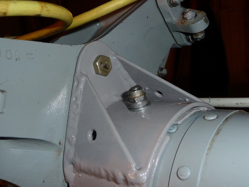

На той спарке, что в продаже светилась, видно что колеса большие.  Диаметр по виду может даже больше чем 400, а узел крепления рессор к фюз. балке заводской, и при обжатии рессор, эти колеса попросту "пропилят" плоскости крыла. Само соединение узла к балке недолговечно, нужно усиливать. С увеличением  диаметра колес, его нужно смещать дальше от балки, или вообще изготавливать новый другой конструкции. Также нужно учитывать  то, что его нужно сделать ресурсным и еще придется переделывать переднюю стойку под большое колесо.
Вот вариант моего усиления:

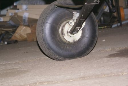

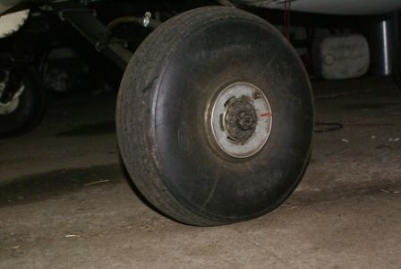

Коль разговор зашел про колеса,  хочу спросить у сообщества: - какими шинами можно увеличить размер колеса не меняя стандартных дисков. Сейчас у меня размер 300х125. Буду рад любым советам.
спереди тандерная тяга или подкосик ( Г.Семочкин  так же усиливает) , а вот накладки спереди и сзади узла интересуют, может при случае более подробные фото или (и) эскиз накладок опубликуете?
Да тандер. Накладки как у Семочкина из листа изготовлены и прихвачены по месту,потом обварены.Каждая накладка крепиться 5 болтами к фюз. балке и между собой  стянуты  шпилькой через кронштейн рессор.

Не в бровь , а в глаз ... Как раз стремясь к этому  , пришлось мне поставить колёса 400х150 осн . 400х100 нос .,  гидротормоза (это вообще стало бальзамом на душу ,т.к. троса рвал не по разу за сезон ,а теперь на максимале УЛС  держат и работают так плавно и эффективно , что ненарадуюсь ) Ну и мотор 100 л.с .тоже придаёт свой калорит в это действо.
Если приложить его к планете так , чтоб колёса400х150 влезли в крылья , то просто заделкой дырок и нивелировкой всё равно не обойтись ... Сначала тоже подумывал о переделке узла основного шасси , но потом всё оставил как есть , просто поставил к.400х150 и гидротормаза  ...  Передние перья правда пришлось поставить подлиннее .

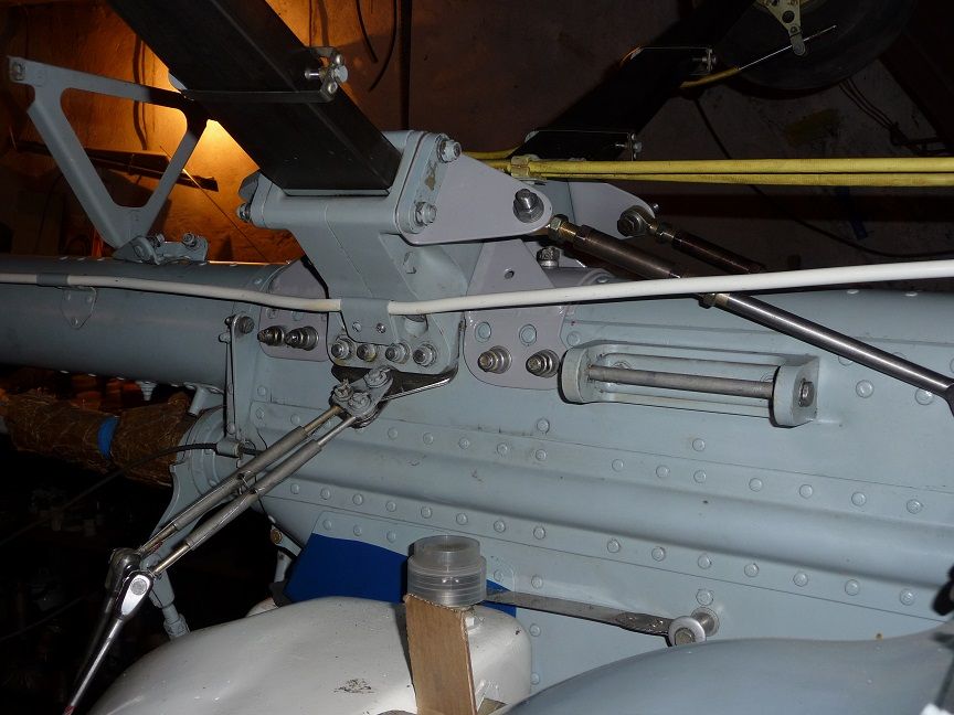

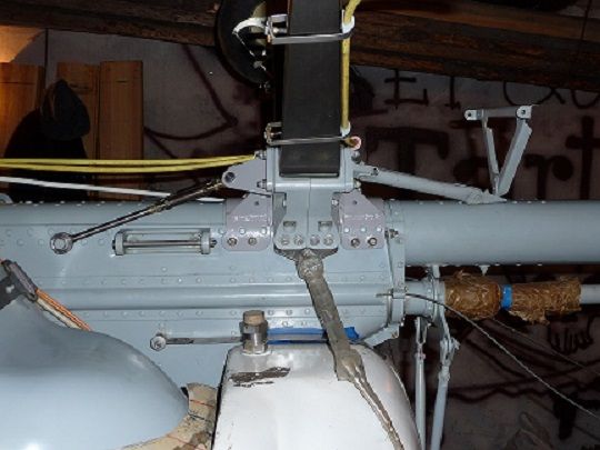

МЛМ- вот эти гнутики , к которым прикручены тандера заменить бы на "родные " фрезерованные треухи , как сзади ( к ним подкосики прикручены) Ресурсность бы точно увеличилась . Только среднее ухо сместить бы к нижней шпильке максимально ,тогда плечо увеличится . Возможно у меня всё это впереди , но пока обхожусь клеем- герметиком  для автостёкол, вроде помогает... как перестанет помогать , начну усиливать .
Тандеров длиннее не было, пришлось наращивать пластинами из нержавейки. Иначе болт крепления крыла из скобы  не вытащить.А фрезерованные задние сюда не подойдут по углу, нужно новые фрезеровать, а поскольку узел работает только на растяжение пластина из нержи надежней, дешевле, проще и ресурсней. 🙂

Тогда сажайте шассийный узел на клей - герметик и летайте без шума и скрипа . предварительно надо конечно проверить втулки , при необходимости . заменить на ремонтные. Треугольник,  в который приходят подкосы ( при переклёпке), и узлы навески нижнего крыла - тоже на клей ...

клей между шассийным узлом и фюз. балкой? и какой именно Вы использовали?

Доработка заключалась в установке пластин под узел крепления и увеличении диаметра втулок.
Владимир, большое Вам спасибо. Я уже думал, без больших переделок не обойтись. Если Вас не затруднит, можете назвать марку или размер в дюймах. На фотках не смог разглядеть. Можете написать здесь или в личку.
ценная информация - мы как раз на втором самолете вот только  ремонтные втулки поставили, теперь еще и на клей посадим...
Клей - герметик для вклейки автостёкол . Мне больше нравится немецкий  . Продаётся комплектом , там ещё обезжириватель и праймер . Если есть рядом автостекольщики , зайдите к ним , они и проконсультируют и остатков клея дадут ...
