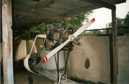

Я ставил фольц ,во первых грееться и  очень трудно подобрать винт на малые скоростя,потом поставил 1,6 с редуктором ,тоже грелся но хотя бы летал.
фото
    23,8 КБ · Просмотры: 423
И ещё раз о крене. Дело не в том,что она не управляется по крену,а в том ,что при крене сильно падает скорость ,она тормозит элеронами как интерцепторами.

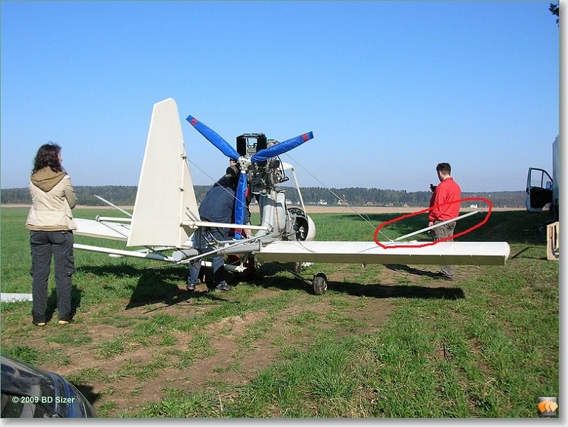

Всем привет, обращаюсь к пилотам Авиатике. Нами были приобретены несколько самолётов Авиатика, при проверке комплектации не было обнаружено стоек  межкрыльевых, помогите чертёжиком и фотографией стойки.
    106,5 КБ · Просмотры: 320
У кого приобретали, того и дёргайте за "петрушку".  Бипланные стойки без самолёта никому не нужны. Спросить у продавца - проблема?
Обратитесь  к  ИНЖЕНЕР 109  на  форуме . На  заводе  стоек  нет . Он  делает  несколько  комплектов  стоек.
я к 5-10 октябрю сделаю первый комплект межкрыльевых стоек - для тех кому Авиатика шла от меня бесплатный - но и цена изготовления определится к этому моменту. Если кому понадобится - выложу тут цену
Самолёты приобретались на заводе. Нужно всего то чертёжик - мы тоже не безрукие...
