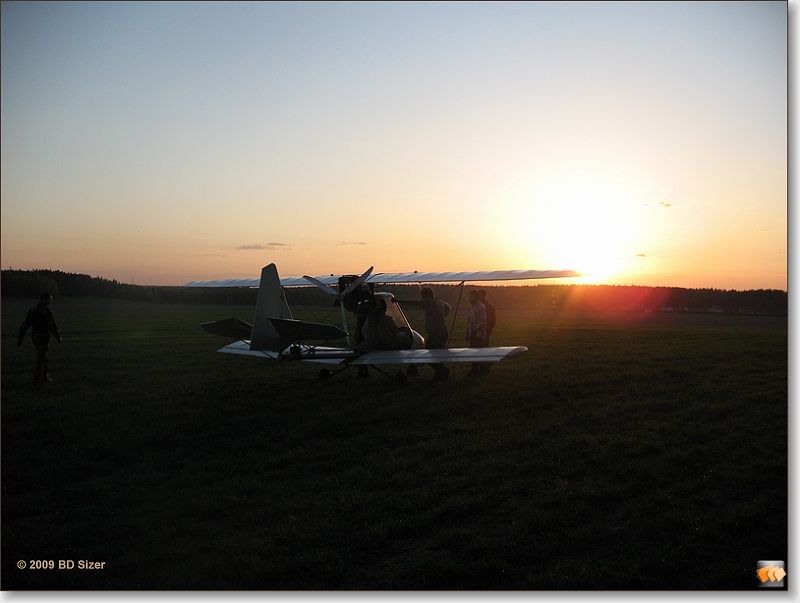

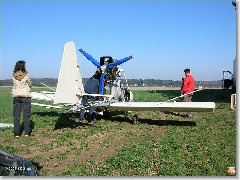

Без верхнего крыла прям истребитель какой-то)))
Интересно получится ли что-то толковое если в места стоек бипланно коробки привести обратные подкосы из верхнего узла крепления крыла? Наверное площади не хватит....

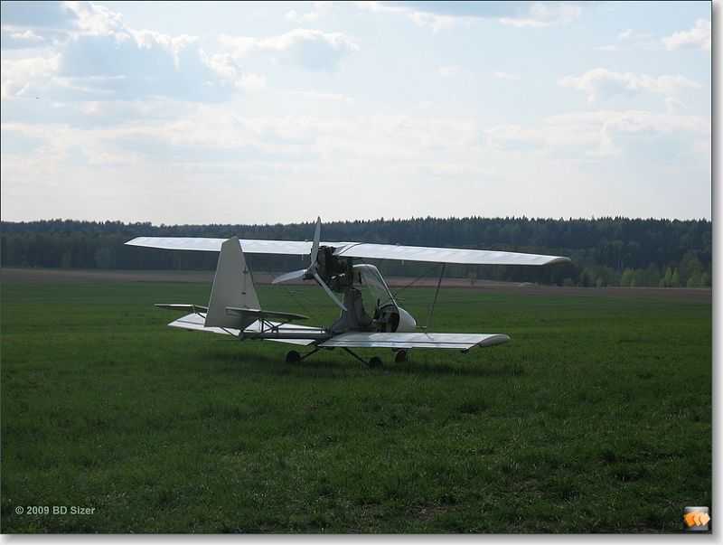

EgorkaBiker сказал(а):
То что это получится совсем другой самолет понимаю, просто думал может кто-то занимался... Например с использованием крыла от Авиатики-планера(насколько мне известно, помимо одноместной, двухместной, автожира, делали еще и планер и по-моему с верхним расположением крыла...)
Планер действительно не только был,но жив и до сих пор:крыло на нем не с Авиатики,а с использованием деталей от Авиатики - размах больше,шаг нервюр меньше;организовано управление по крену - установлены элероны,хотя на верхнем крыле Авиатики их нет...Но планер был изготовлен в единственном экземпляре : возможно,целесообразно было бы оснастить его мотором - тогда получился бы исключительно надежный ультралайт.Подумай,Вадим - может быть и впрямь моторизировать планер?
Возможно с очень хорошими ЛТХ... Если вдруг надумаете такую переделку-держите вкурсе, очень интересно было бы посмотреть, а возможно и порисутствовать на испытаниях. А планер на базе ономестной Авиатики или спарки?

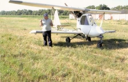

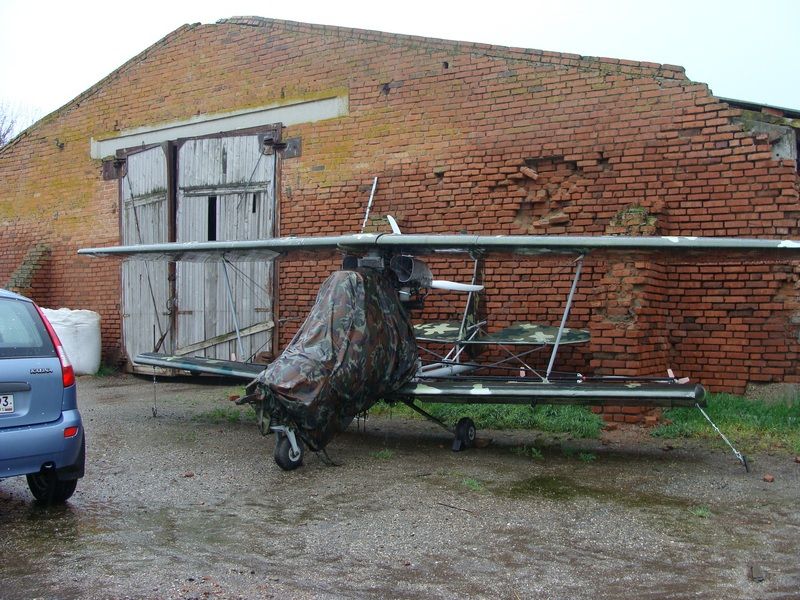

Скажу сразу,Авиатика мне как самолёт нравиться. Я налетал за 2 года часов 200 на химии. Свою авиатику я собрал сам из обломков. В своей конструкции я сделал следущие изменения: заменил фюзеляжную балку 140мм и увеличил размер от шасси до хвоста на 600мм и от шасси до носа на 150мм, также изменил узел крепления шасси(очень слабое место) сделал проставку переход со 100мм на 140мм тем самым увеличил просвет ,что позволило поставить колёса 400мм исохранить взлётно-посадочный угол и сделал свою носовую пневматическую стойку. В результате самолёт стал взетать с любых неподготовленных полос и управление по тангажу стало намного эфективнее,радиус разворота уменьшился почти вдвое.Потом самолёт продал. Сделал другой самолёт по схеме АС-2,но по авиатике осталось много нароботок и идей и сейчас начал строить самолёт по схеме авиатики ,но у неё янамерен решить самую большую беду -управление по крену. фото нового с-та будут позже,а это мой старый.Он уже мелькал на форуме с новым хозяином.
    30,8 КБ · Просмотры: 475
На авиатике управлять по крену надо только одновременно с ногой - тогда никаких проблем.
