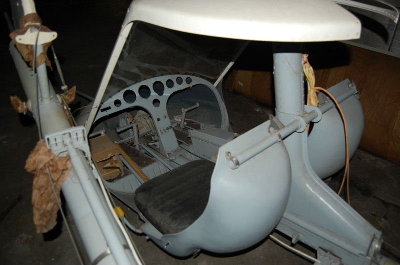

Три  дня  назад  был  я  на  этом  Миговском  предприятии.  Первое  впечатление  ,  что  попал  на  историческую  территорию  пропитанную  потом  заводчан  ковавших  когда  то  оборону  нашего  неба.  Но  попав  в  цех  где  лежат  жалкие  останки  Авиатик,  одну  из  которых  по случаю  взял  мой  старый  приятель,  пришел  в  некоторый  ужас.  Разор  и  запустение.  Кстати  кому  запасные  крылья  нужны  там  еще  есть,  а  то  их  скоро  кажись  под  боёк  пустят.  Спешите.
Там мы её и берём. Вид у неё вот такой.
    56,5 КБ · Просмотры: 354
Отсутсвуют троса на крыльевой коробке, двери, приборы, двигатель, остальное вроде есть. Цена вопроса 70т.р. Вроде не так уж много для двухместного кита, даже с данной комплектацией.
