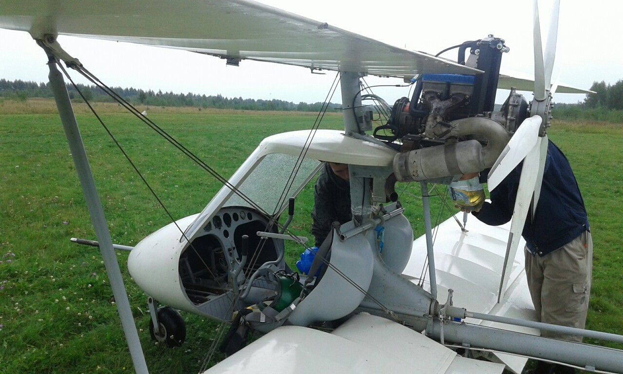

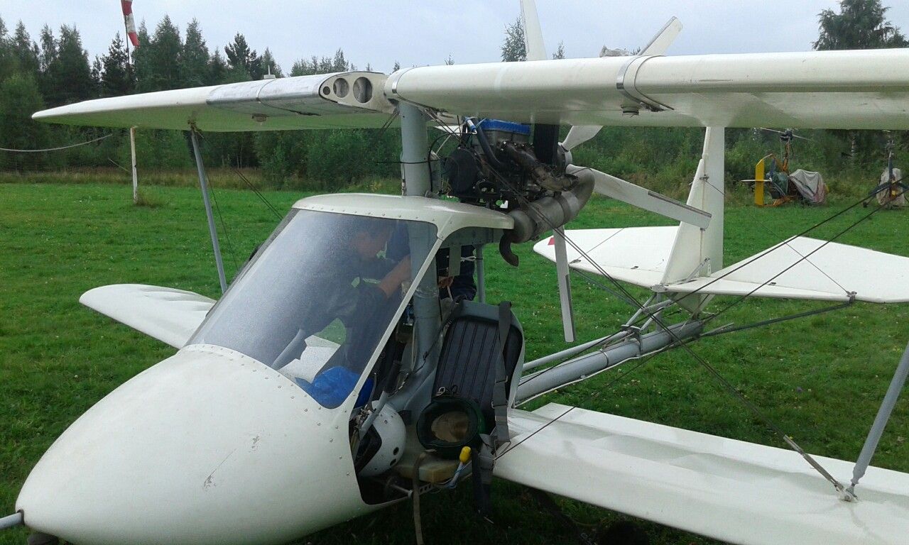

друзья,помогайте..типа,дайте наводку
собрали Авиатику 890у,поставили 582й,ред. 3,винт 1.72(6 лопастей)...угол наклона -6.5 град....центровка пустого-4 см до точки касания основных..
дверей нет..
подлетываем под Тверью,Крючково....грунт 800 м,травка ок. 10 см
с 1 пилотом разбег 150-170 м,отрыв 65 кмч,нос удается поднять на 60-на меньшей скорости не хочет...тянешь-тянешь,а фик...
после отрыва все нормально,ровно,без нагрузок на рули(трим. нейтрально)....набираем 5-10 м,горизонт метров 200-300,разгоняется до 85 кмч,уборка газа,посадка...может,субьективно-но прям рвется  ввысь 🙂
пару раз попробовал с паксом 100 кг-(я 85 кг)-до отрыва колеса-метров 350-400 на 80 кмч...дальше убираю газ-очкую..
может,че не так?я про то,что тянешь ручку ,нагрузка большая,отрыв колеса и тут же взлет
