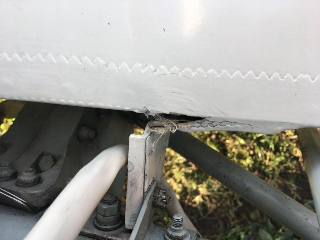

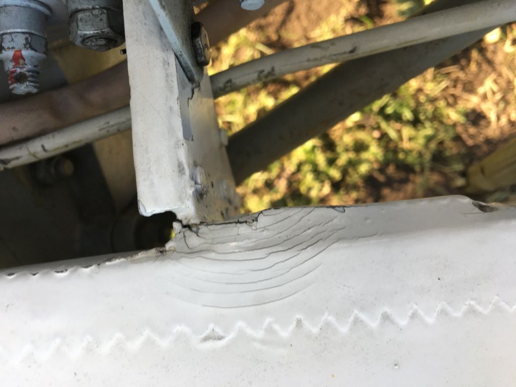

После сборки спарки и налета чуть более 10 часов стала прогрессировать  вот такая деформация в местах крепления нижних крыльев. На одном крыле в виде характерных отщелкиваний краски, а на втором даже с разрывом перкали и видимым отрывом  верхней заклепки от нервюры. С чем это может быть связано? Не может на это повлиять чрезмерная натяжка тросов? Ну и что предпринять для, теперь уже, ремонта?

В  ремонт  однозначно.  Наверно  стоит  посмотреть  историю этого  аэроплана  , на  мой  взгляд  полетал  он  изрядно  ранее  или  во  всяком  случае  это  крыло.

Это детская болезнь Авиатик с налётом.
А как вы троса натягивали? Если просто "от болды" то вполне возможно от этого.
Страшного ничего нет. Вскройте обшивку. И посмотрите этот укос. Если надо переклепайте.

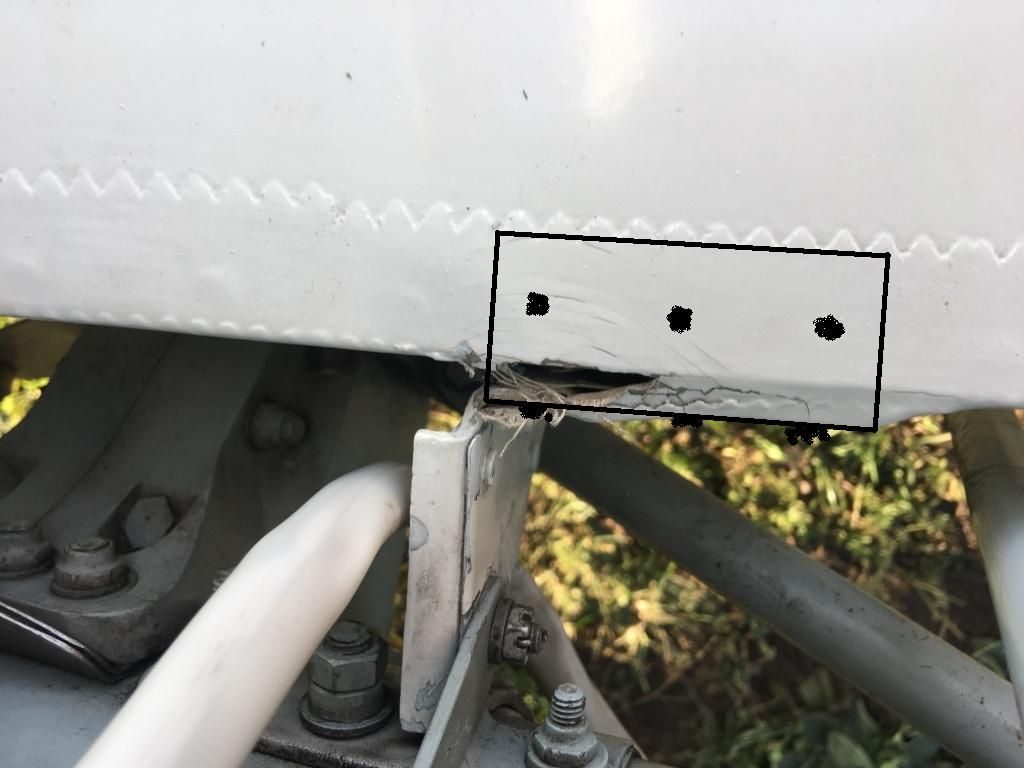

Обшивка над этим местом дюралевая. Может есть смысл приклепать уголок одной стороной к обшивке а вторую спустить на укос и приклепать там? Судя по осмотру, толщина нервюры и обшивки вроде одинакова. Как думаете?

Это  не  решит  проблему. Стоит  в  этом  месте снизу  сделать  вырез  в  обшивке  всё  сделать  как  нужно  и  заклеить  полотном.
