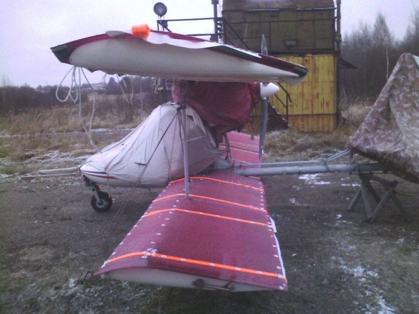

Ну,  в  какой  то  степени  выход, но  тогда уж  лучше  теплицу  постройте  на  аэродроме, весной  стали  бы  огурцами  ранними  подчевать. ;D
Глядишь к следующим выборам технологию плетения из бересты с двусторонней обмазкой глиной наладят. А что, сендвич...
Вообще  обычные  чехлы  вполне  справляются  с разного  рода осадками.  Как то  видел  как самолет  год  простоял  под  пароизоляцией  , не ветер , не  солнце  не смогли  её  победить  в  течении  года. 😉

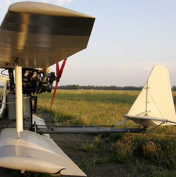

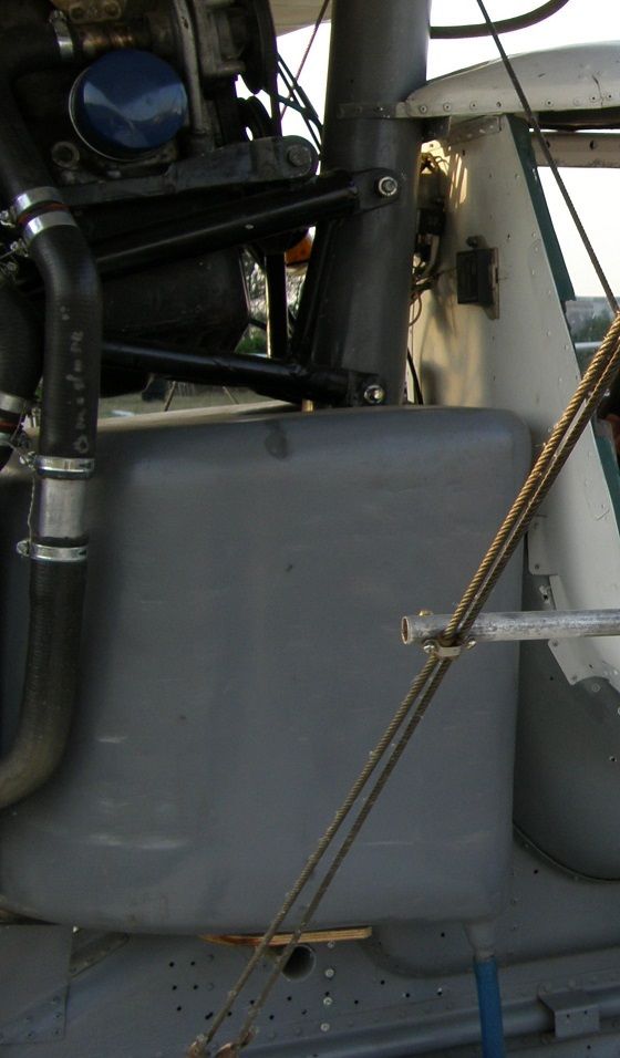

Вот осталась пара фоток с Хондой.
    62,6 КБ · Просмотры: 288
Jerry-1  очень  интересно, а  можно  по  подробней  о  эксплуатации  и  особенно  отзывах  пилота.
Я на нём учился летать, потом летал вокруг площадки. Интенсивной эксплуатации не было. После отказа в полёте (прогар клапана), был заменён на Rotax-582, с которым самолёт ожил и стал надёжно летать над горами и лесами, а не только рядом с полосой.
Jerry-1  правда  не  L-15,а D-17  именно по  этой  причине  отказал  и у нас , правда  на  катере.  Эти  моторы  требуют  точных  ограничений  по оборотам  6000  это  полный  предел  как я  помню, машина  идет  в  разнос, 5  минут  и  здрасьте.......... 😉
честно  говоря  становлюсь  приверженцем  безредукторной  , но  многолитровой  версии  Субару  как  у  Ермакова  Юрия.С  2,5  литров  можно  снять  на  валу  с винтом 1,8  м  примерно 90  л.с.
