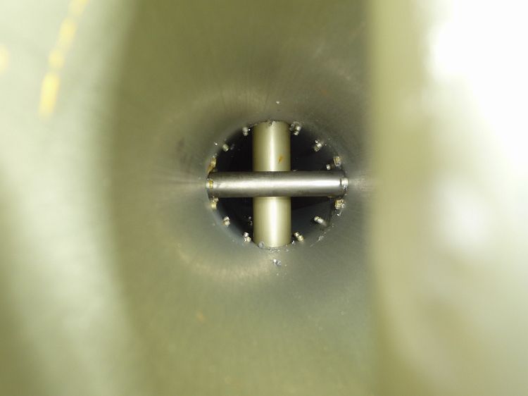

Зря. Минимально допускаемое расстояние между центрами отверстий в таких соединениях -3d. Визуально-уже не хватает перемычек.  Пэтому, можно ожидать появление трещин трубы между отверстиями.
Это так кажется после праздников. 🙂До 13 и чуть более разворачивали при ремонтах. До сих пор скачут по химическим ВПП. 😀
Чем шпильки-то Ф8...10 не устраивали?
  Дело в том , что изначально в балке отверстия имеют диаметр 12 мм . в них в натяг запрессовываются дюралевые сквозные втулки, а через них уже ставятся " родные " шпильки 8мм.  Т.ч. 12.7 в этом месте - это всего лишь на 0.7 больше номинала. А трещины  там образуются в любом случае , если " прохлопать" и вовремя не не развернуть и не поставить ремонтные втулки.

Уверен, что в отверстиях фитинга рессоры, они болтаются как йух в стакане, а допускаемые напряжения смятия, в зависимости от натяга/зазора посадки отличаюттся в 7 раз! Затяжка в подобных соединениях не много даёт.
Поэтому, разбивание этих отверстий не должно стать сюрпризом.  🙁

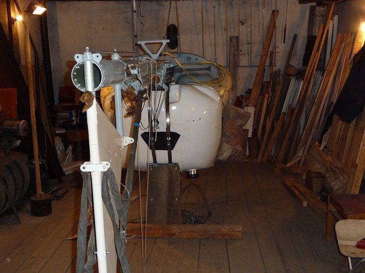

...отверстия в фюзеляжной трубе развернул до Ф=12.7,
Зря. Минимально допускаемое расстояние между центрами отверстий в таких соединениях -3d. Визуально-уже не хватает перемычек.  Пэтому, можно ожидать появление трещин трубы между отверстиями. 🙁
...чукча не теоретик, чукча практик, однако  :🙂  полетаем, посмотрим, ...а за ликбез - спасибо  🙂
......Видать  сильно  по  проселкам  помолотили  аппарат. ;D
Не знаю, Виктор Иванович, по каким проселкам молотили самолет  предыдущие эксплуататоры, но при разборке шасси обнаружил такой косяк - в месте соединения V-образного подкосика шасси со шпилькой в фюз.трубе не было шайбы и получалось, что ухо подкосика с отв-м Ф=10 было одето на шпильку Ф=6 , зазор +/- 2мм, т.е шасси работало практически без подкоса   😱...
поставил в это место ступенчатую шайбочку, теперь люфта нет...

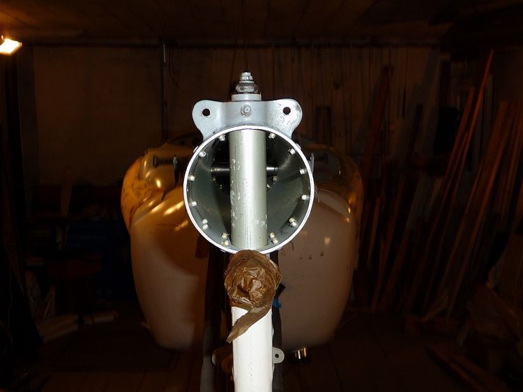

..."проктологический" инструментарий
Когда я заводил болты чет поленился демонтировать лонжероны киля и ось качалки. Протаскивал через них. Инструмент проктологический ,правда,у меня был совсем легкий(колено углепласт. удочки)
    82,4 КБ · Просмотры: 298
    37,9 КБ · Просмотры: 266
    22 КБ · Просмотры: 267
так Вы на своей с нуля болты поставили? и если можно чуть подробней, какие болты с шайбами или втулками?
Шпильки я не менял на болты,втулки только новые внатяг выточил. Накладки с двух сторон от кронштейна на болтах,где то в ветке есть фото. Ес-но делал все сразу с нуля. Сейчас бы все по другому сделал.

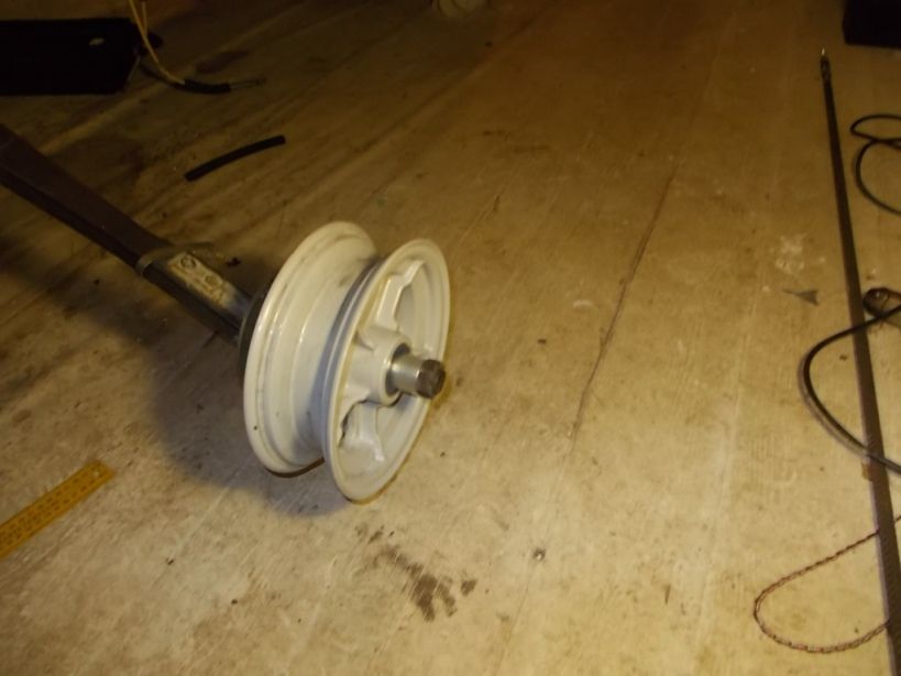

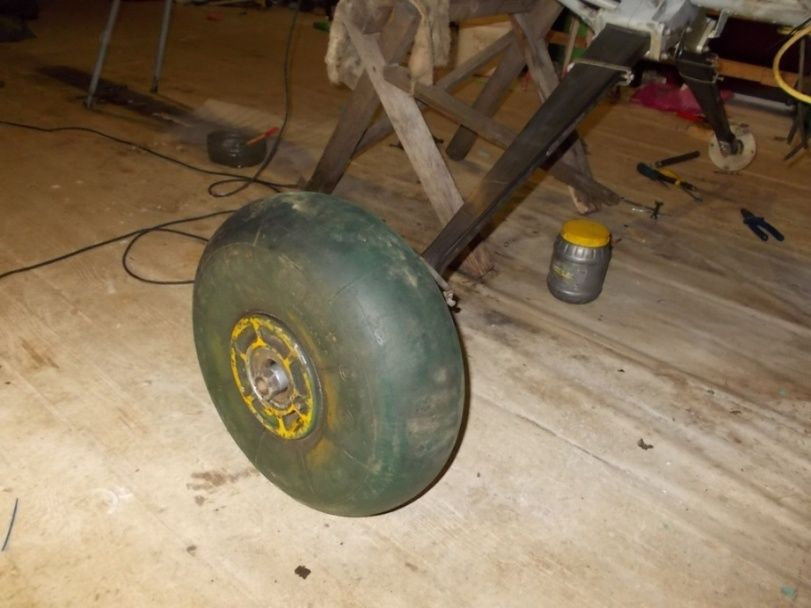

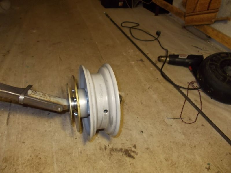

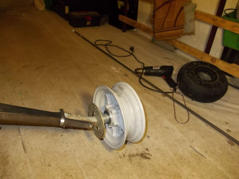

...примерил колеса 400Х150, смотрятся мощно  :🙂 , но пока примерял нашелся другой вариант...
кстати, если кому нужны эти колеса то вот: http://www.reaa.ru/cgi-bin/yabbA/YaBB.pl?num=1516693397/1#1
посетителям этой ветки отдам со скидкой  😉
    59,2 КБ · Просмотры: 227
резина будет MITAS 4.00Х8
Если будете химичить,где очень большое кол-во посадок, то лучше нашей авиарезины нет. Она "долгоиграющая". А этот MITAS непонятно что за резина и какой у нее ресурс.
