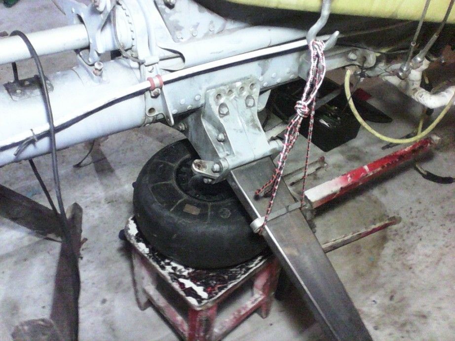

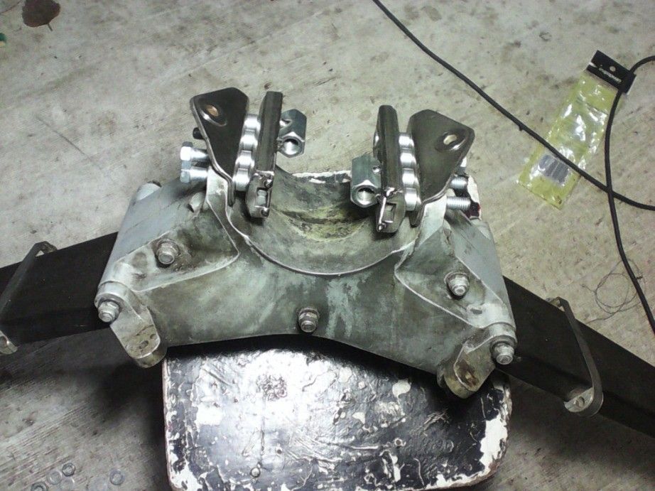

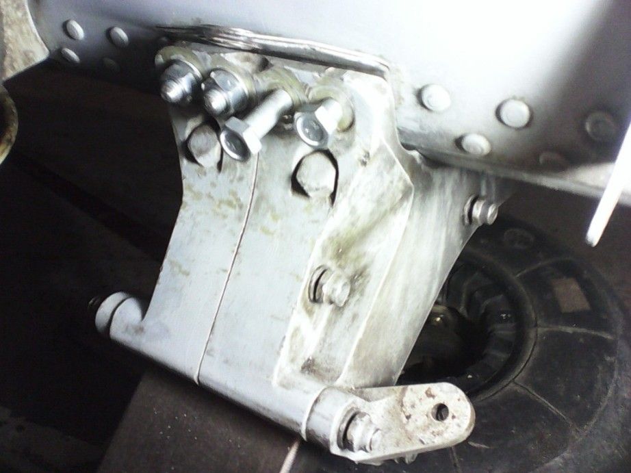

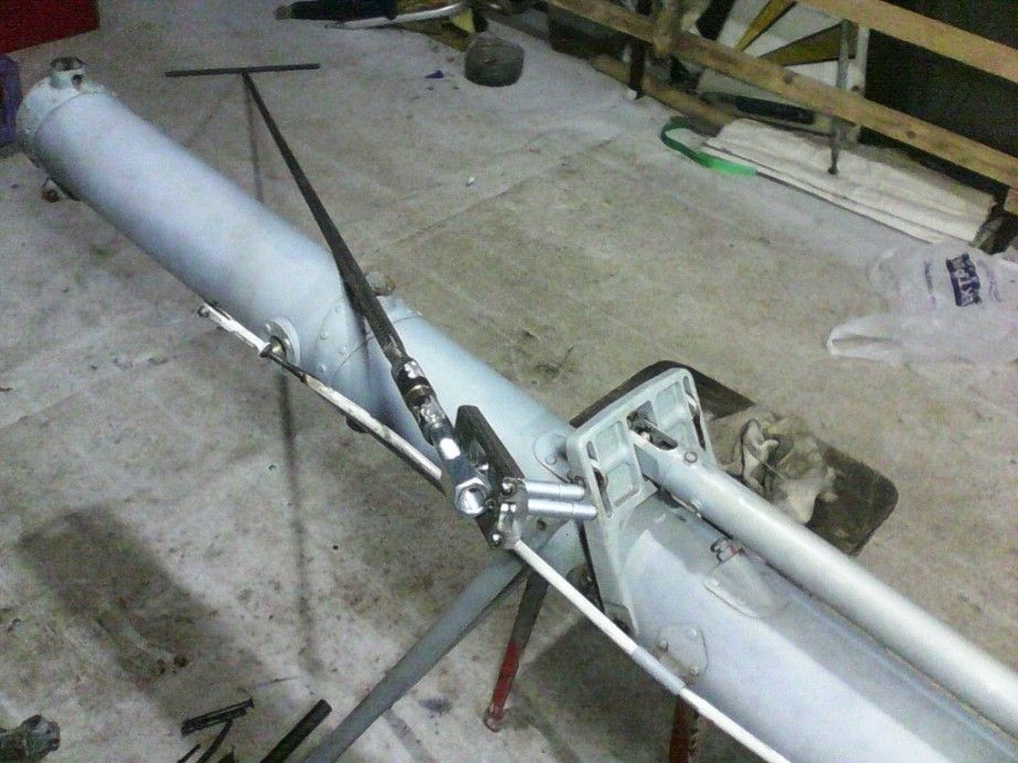

...долгими зимними вечерами занимаюсь подготовкой химика на базе одиночки....хочу поделиться своим вариантом ремонта шассийного узла. Идею поставить болты вместо шпилек мне подсказал Гена Семочкин, но возникли сомнения - смогу ли поочередно равномерно затянуть болты , и ... поэтому решил сделать своего рода  - прямоугольные радиусные шайбы с проточкой под головки болтов и гайки и предварительно вставленными болтами и гайками... криво объясняю - лучше покажу:

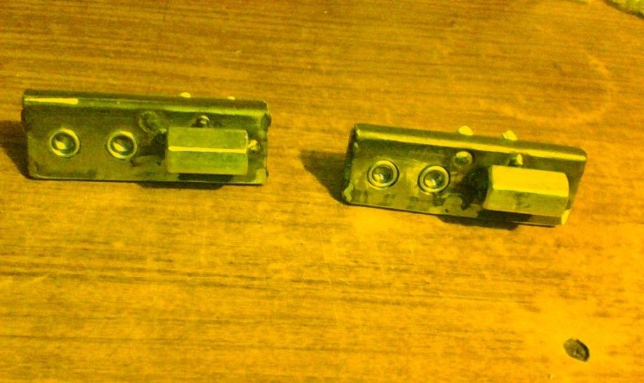

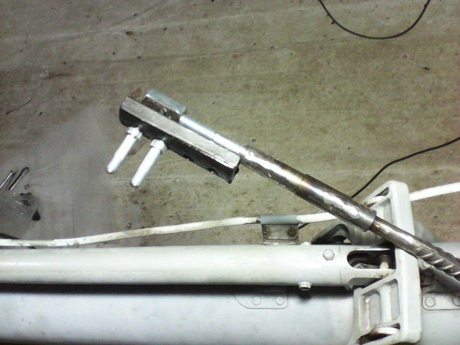

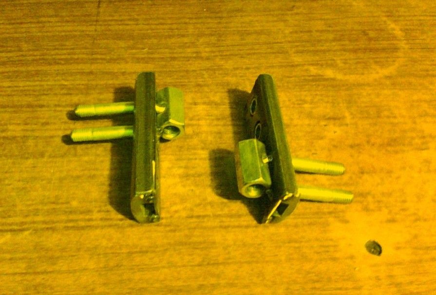

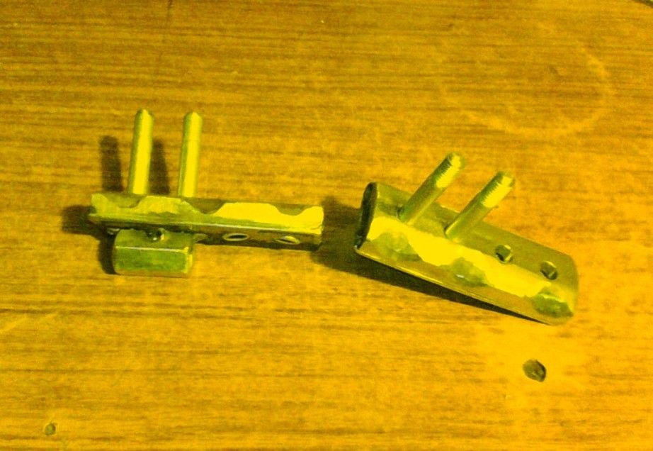

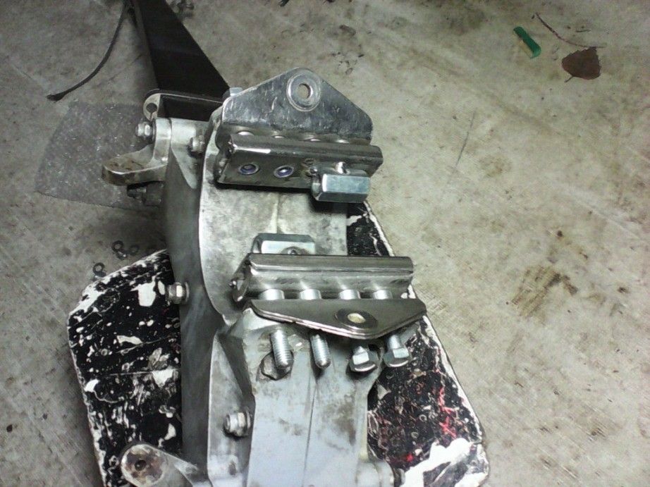

...сначала предполагал вставить в "гребенку" все четыре болта, но предварительно попробовав вставить гребенку в узел, усомнился что удастся попасть всеми 4-мя болтами в отверстия изнутри, и было решено сделать два болта изнутри и две гайки, и соответсвенно снаружи две гайки и два болта...

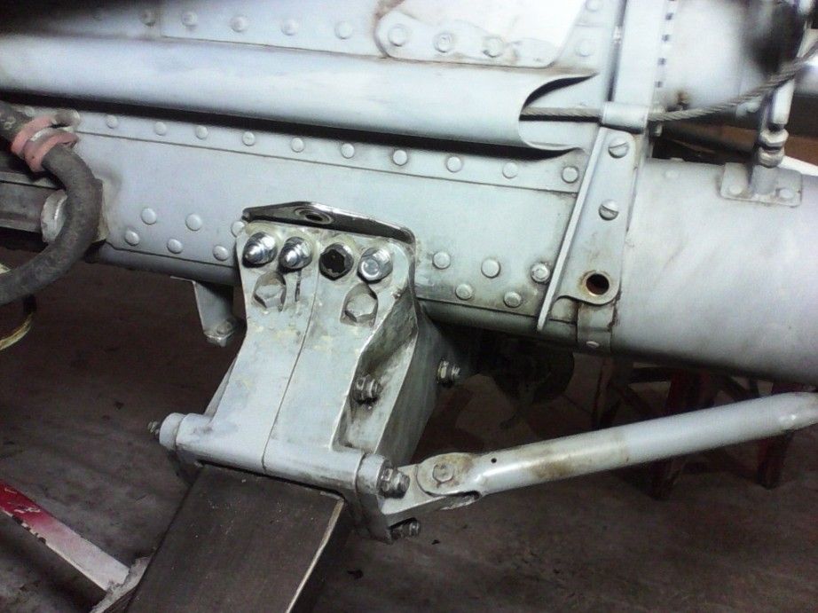

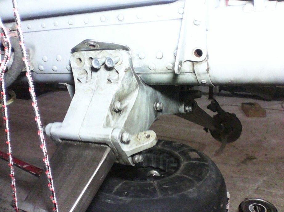

...болты автомобильные 8.8 ,
Уверен, что в отверстиях фитинга рессоры, они болтаются как йух в стакане, а допускаемые напряжения смятия, в зависимости от натяга/зазора посадки отличаюттся в 7 раз! Затяжка в подобных соединениях не много даёт.
Поэтому, разбивание этих отверстий не должно стать сюрпризом.  🙁

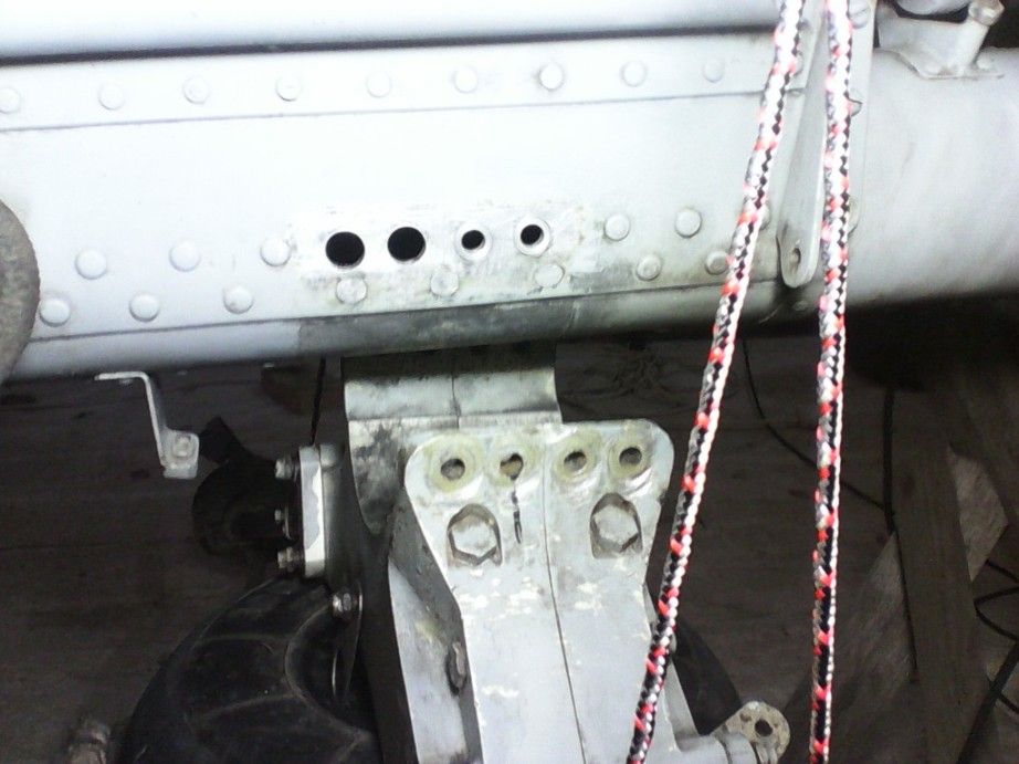

...отверстия в фюзеляжной трубе развернул до Ф=12.7,
Зря. Минимально допускаемое расстояние между центрами отверстий в таких соединениях -3d. Визуально-уже не хватает перемычек.  Пэтому, можно ожидать появление трещин трубы между отверстиями. 🙁
Чем шпильки-то Ф8...10 не устраивали?
