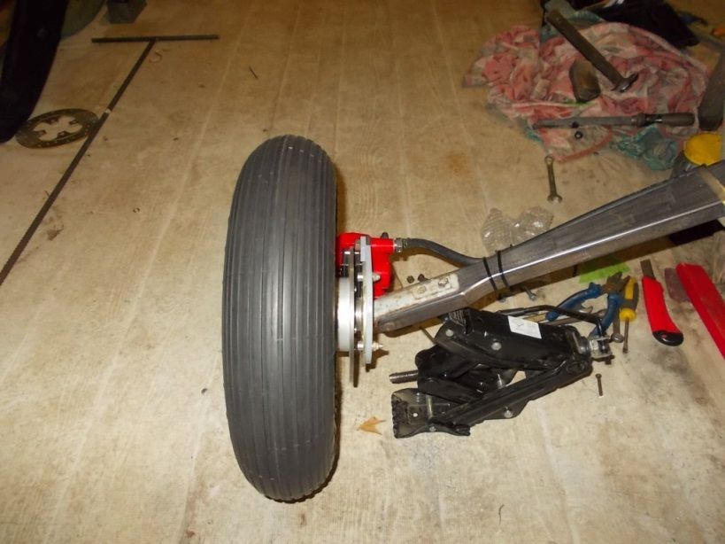

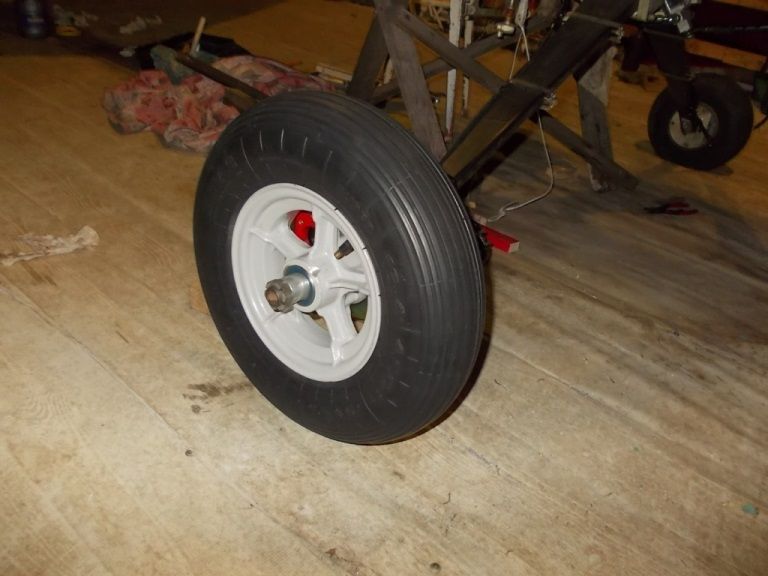

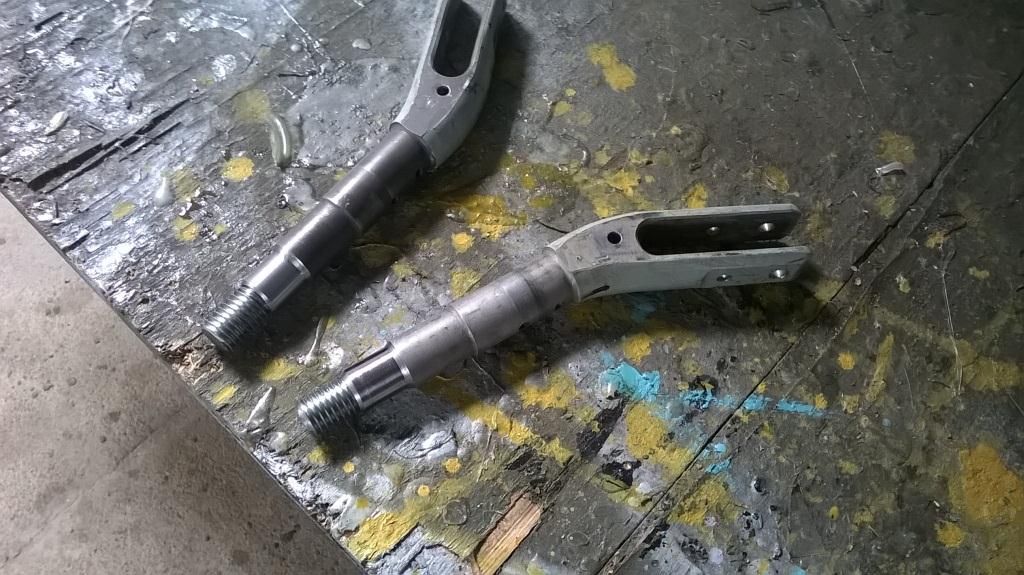

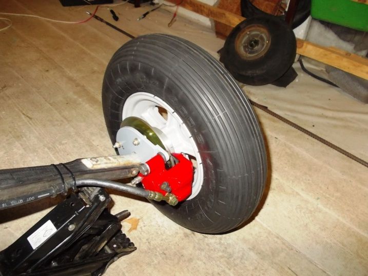

Какая у этих дисков база по подшипникам ? Оси как обманул ? У меня такие диски тоже есть . Думаю проточить оси под внешний подшипник на 20 мм , а внутренний на 25 оставить, жалко оси ...
мой вариант обмана
    127,1 КБ · Просмотры: 257
...а вот другой вариант:
База 74мм , подшипники поставил 105-е наружный 47 а внутренний 25мм и ширина 12, в посадочные места в диске подложил шайбы 2мм чтобы подшипники по макс. ширине встали,  на оси они сидят семью миллиметрам из 12-ти , не совсем по фэншую конечно,  но думаю,  работать будет..
Если распорную втулку между подшипниками поставить и затянуть как следует , то никуда не денутся пожалуй.

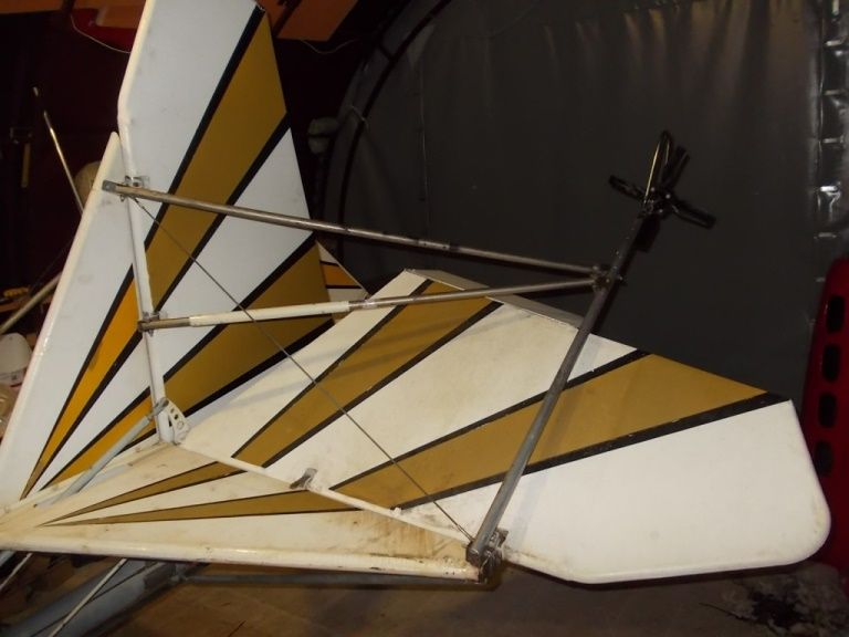

мой вариант обмана
Внешний хвост на 17мм ?
  [/quote]
..распорная втулка присутствует, тут "фэншуй" соблюден  🙂

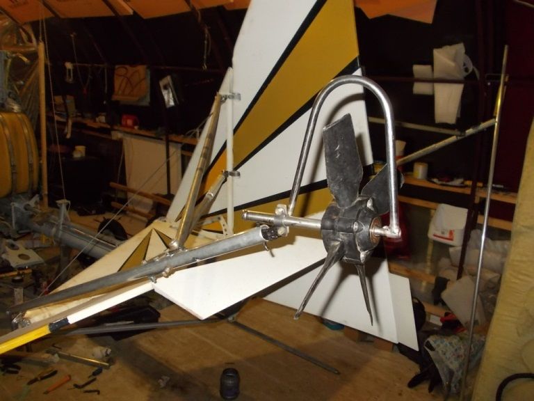

хвостовые ВРЖ при таком креплении получаются на такой же ширине как и внутренние при креплении на штангах... ну ес-но вертушки нужны лёгкие ростовские, такая вертушка вместе с кронштейном весит всего 520гр...
    72,1 КБ · Просмотры: 253

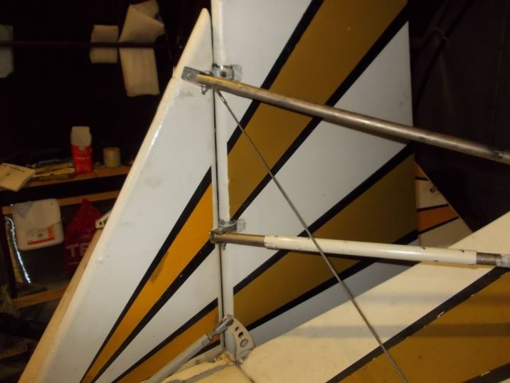

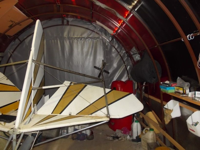

Предполагаю,чтобы химия на оперение не попадала.Скошенный поток с крыла растягивает шлейф в ширину по захвату. Если вертушки на оперении,далеко от крыла, как будет выглядеть шлейф по захвату,кто нибудь проверял. Кстати про загрязнение оперения, есть одна наработка с штатными штангами,комплект как авиатика уходила с мига.

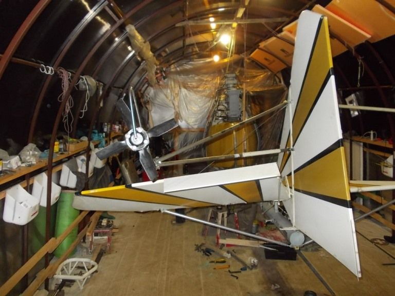

похоже есть вариант утановки ВРЖ на хвост, вот:
А зачем вертушки на хвосте нужны? Что это даёт?
- чистое оперение...
