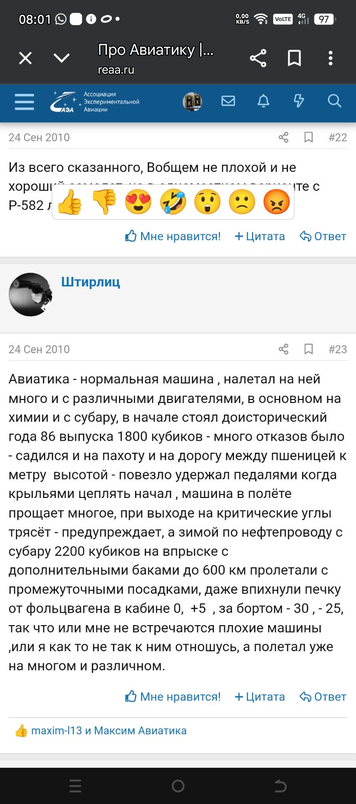

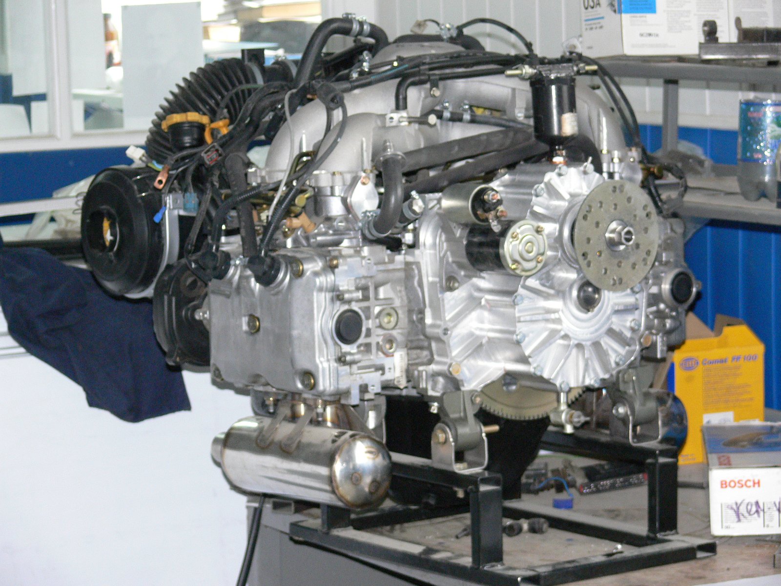

Субару ЕЖ 25 весит с редуктором, маслом, генератором. расширительным бачком и воздушным фильтром весит 137кг при мощности 160 лс
    345,5 КБ · Просмотры: 87
