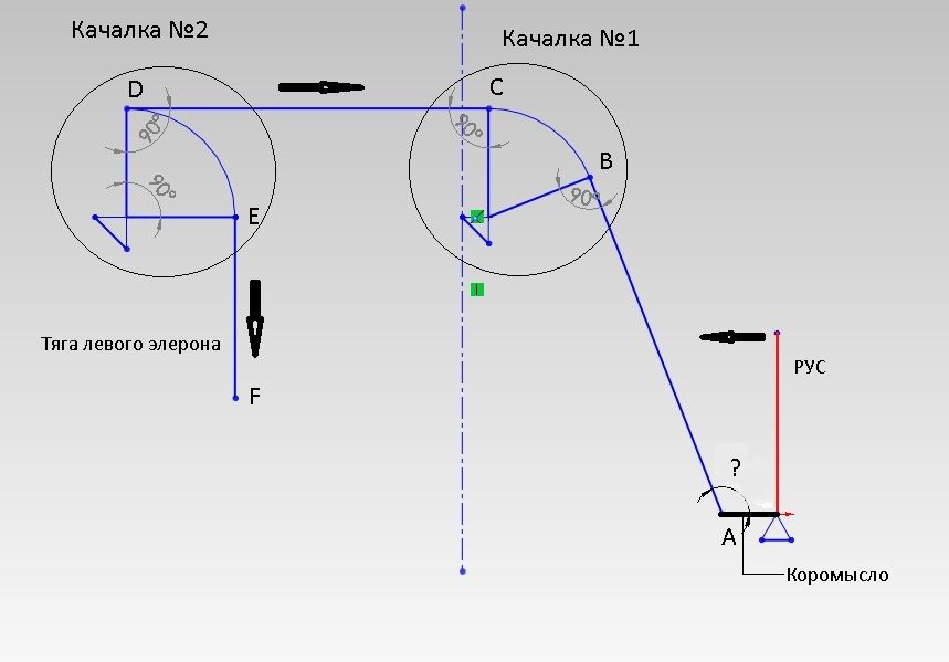

Требуется помощь знающих товарищей и конструкторов по проектированию и расчетам систем управления ЛА, помощь консультативная.
Итак имеем, принципиальная схема управления элеронами. Решил начать с них, а дальше уже РВ.
    34,8 КБ · Просмотры: 882
Требуется обеспечить дифференциацию элерона, 25° вверх и 16° вниз.
На схеме показаны углы в 90° между плечами качалок и тягами, что дифференциацию не обеспечивают, кроме угла между коромыслом и тягой АВ.
Дифф. можно обеспечить только качалками (насколько я понимаю) или №1 или №2.
Пока у меня несколько вопросов:

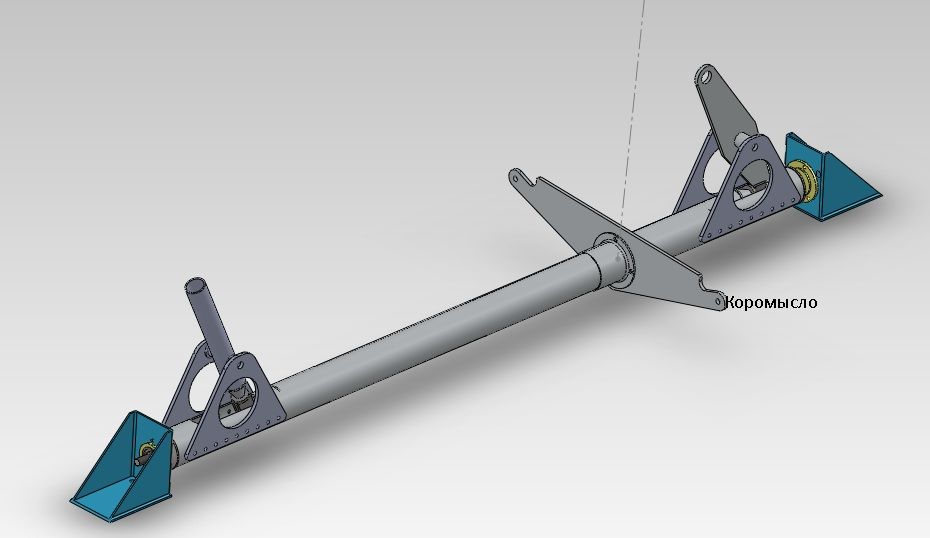

1. Нужно ли обеспечить угол в 90° между коромыслом и тягой АВ? {Технически это возможно, путем увеличения плеча коромысла}
2. На какой из качалок предпочтительней делать дифференциацию? Или разницы никакой? Я так понимаю, что если угол между коромыслом и тягой АВ не будет равен 90°, то дифф. предется обеспечивать двумя качалками? А если обеспечить 90 градусов, то только на одной?
3. С какой стороны начинать просчитывать?
От РУСа, зная геометрические размеры и углы отклонения влево-вправо (по 15°) или от элерона, также зная его параметры?  Опытным путем можно установить длину линейного перемещения тяги элерона от нейтрального положения.
3.Считать лучше с хвоста-то бишь элерона и"тупо" подводить к усилиям на РУСе.Необходимо ОДНОВРЕМЕННО! обеспечить перемещения и усилия в канале управления...
2.Дифференциацию-по конструкции,исходя из полученных перемещений и усилий.
1.Углы и разнос по высоте качалок дают свои "приколы" и тяжко поддаются расчёту,делать проще графически методом подбора по проекциям планера...
Короче-"гемор" ещё тот 😉 причём неоднократный...
Пока не берем во внимание усилие, только кинематика.
Пример, я начну считать от элерона, и на выходе у РУСа получу то, что его углы отклонения будут или слишком малы (очень чуткое управление) или слишком велики (не хватит кабины для отклонения). Как быть?

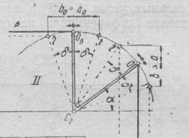

Попробуем расчитать диф.качалку.
Открываем книгу Сутугина "Проектирование самолета" на стр.562 (я пользуюсь этой книгой, т.к. только в ней нашел полную информацию, во всех остальных расчет управления дан какими-то урывками, если кто-то подскажет другой источник информации будет очень кстати.)
Видим вот такой рисунок (как-раз мой случай) и приведенные в расчетах формулы.
Условия:
b=41мм
[ch948]=30,83°
r=80
Сам расчет:
b=rsin[ch945]-rsin([ch945]-[ch948])  исходная формула
Введем тригонометрическое тождество  sin[ch945]-sin[ch946]=2sin ([ch945]-[ch946])/2*cos ([ch945]+[ch946])/2
И решим линейное уравнение с одним неизвестным.
b=r(sin[ch945]-sin[ch8289]([ch945]-[ch948]))
b/r=sin[ch945]-sin[ch8289]([ch945]-[ch948]))
b/r=2sin ([ch945]-([ch945]-[ch948]))/2*cos ([ch945]+([ch945]-[ch948]))/2=2sin ([ch945]-[ch945]+[ch948])/2*cos ([ch945]+[ch945]-[ch948])/2=2sin [ch948]/2*cos (2[ch945]-[ch948])/2
cos[ch8289](2[ch945]-[ch948])/2=b/(r*(2 sin[ch8289][ch948])/2)=41/(80*2*sin 30.83/2)=41/(80*2*0.2887)=0.8875
Cos неизвестного угла = 0,8875, найдем угол, это будет 27,44°
cos[ch8289](2[ch945]-[ch948])/2=27,44
[ch945]=27,44+[ch948]/2=27,44+30,83/2=42,855°
Итого потребный угол найден.

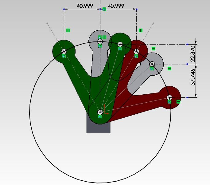

И попробую отобразить графически то, то насчитал.
Дифференциация достигнута.
    37 КБ · Просмотры: 555
