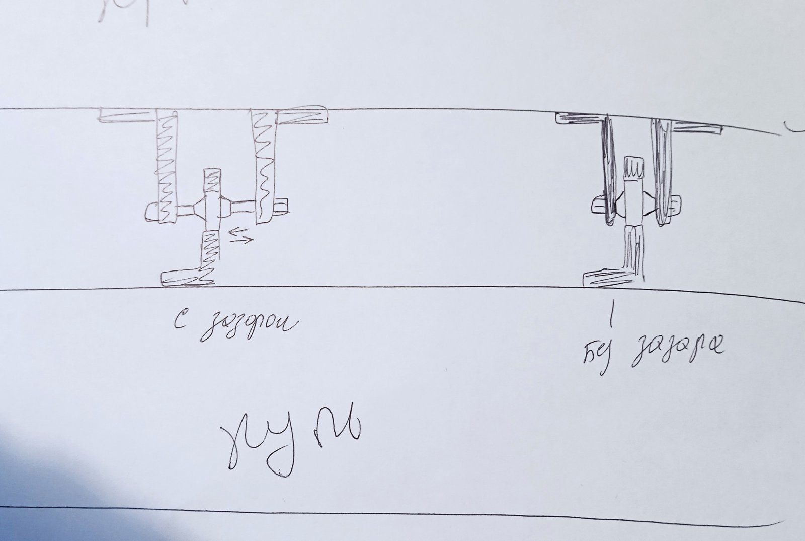

Какая осевая нагрузка может быть на рулях СЛА? Вопрос в следующем, в целях компенсации температурных расширений, хочу в одном узле ШС между двумя ушами поставить без зазора, остальные аналогичные узлы с зазором 0.5 мм в каждую сторону от яблока шс. Всё осевое усилие придётся на заделку одного ШС. Заделка- кернение. Вопрос касается элеронов и руля высоты. Над рулём направления ещё не работал, там вертикальная нагрузка от самого рн, помноженная на перегрузку при ударах хвоста об землю

Я вот два раза прочитал и не понял, какой зазор, какая температура....
Нагрузка на рулях минимальная, поэтому считается от пилота (условно рули фиксируете)
по тангажу 70кг кажется, по крену типа 40 кажется. точные данные в нормах прочности есть типа JAR-VLA.
12*G для элеронов и руля высоты. Где G - вес отклоняющееся поверхности (элерона, руля высоты). Для руля направления, будет 24*G.
Так понятнее? Один узел навески руля без зазора собирается и воспринимает все ОСЕВЫЕ УСИЛИЯ в полете. а другие узлы навески руля с компенсационными зазорами. Консоли(рули, стабилизатор, киль, элероны) то будут удлиняться и укорачиваться при перепаде температур( или изгибаться под нагрузкой), и шс может(МОЖЕТ) выдавить со временем из заделки.

По перегрузкам Рафис верно указал. Но нормы посмотрите.
От температуры обычно не делают так, там копейки. И не жёсткости кронштейнов вполне достаточно, что бы компенсировать всё.
У вас из разных материалов сделано?
Заделка шс поплывёт раньше, нежели кронштейны отогнет . Если приложить нагрузку.Нет один и тот же материал. Думаете не критично?
Не долден вообще то.
Так же сейчас есть хорошие герметики для заделки подшипников, есть даже ост 1 00773-75 на фиксации подшипника на вк-9. Там график есть прочности, таки должен выдержать 158кг по нему шс-6 выдерживает.
Так же можно оставить буртик в отверстие где заделывается подшипник.
