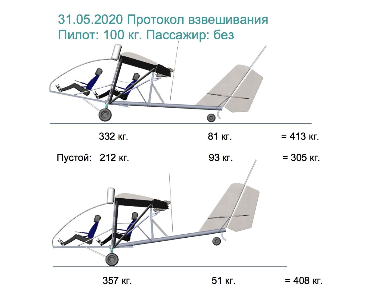

Попытка взвесить оказалась не совсем удачной.
Показания на весах сильно пляшут от малейшего "дуновения ветерка", кроме того, дисплей гаснет через пару секунд.
Пол в цеху не ровный и деревянные подкладки не спасают ситуацию. Короче нужно найти нормальные весы и процедуру повторить.
Пока ищем нормальные весы будем готовить к вывешиванию. Конструтивные советы приветсвуются.
Пока только предварительные результаты, которые весьма приблизительны из-за неточности показаний.

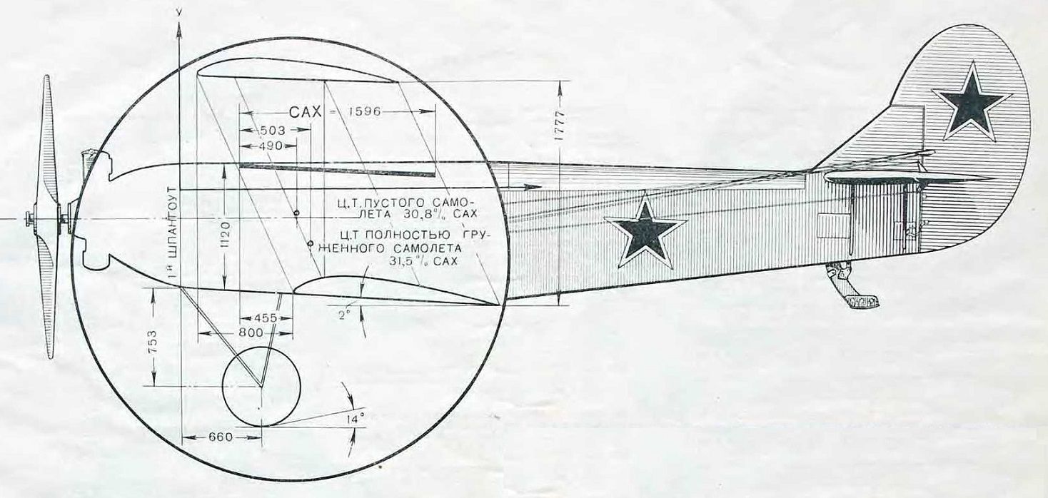

Есть еще книга "Марецкий альбом Поликарпов-2– М., Досааф, 1952. – 65 с." В сети есть. Там хорошая иллюстрация как центровку измеряют относительно САХ - видно - что размер САХ определяют по перпендикуляру к оси - линии полета, которая является и строительной горизонталью. Прикрепляю ее.
В описаниях Ан-2, Як-12 также определяют центровку (В первых Як-12 - интересно - условную САХ находят с придвинутым предкрылком!)

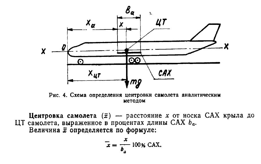

Есть также документ "Руководство по центровке и загрузке самолетов гражданской авиации СССР (РЦЗ-83). Москва, воздушный транспорт, 1983 г." (в сети легко найти). Там тоже проектируют на ось самолета САХ. Там уже САХ не наклонная, а прямая, лежащая на оси. Прикрепляю эту картинку.

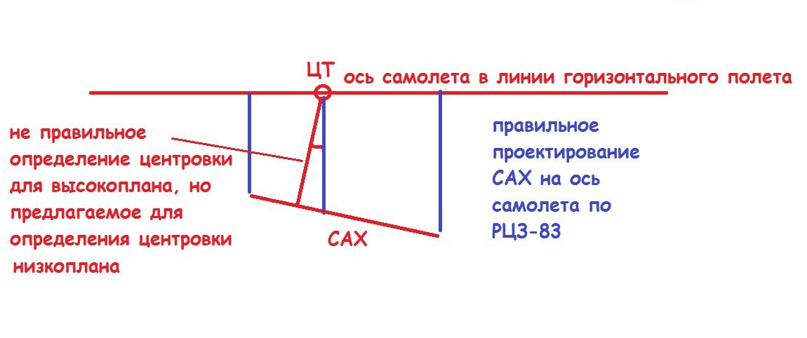

В.Меглинский интересное замечание сделал, что для высокоплана - Бекаса, например - если проектируем на наклонную САХ центр тяжести (ЦТ), то центровка задней получается. Но на самом деле, как известно, высокопланы более устойчивы продольно чем низкопланы, поэтому если мы будем проектировать на ось самолета, то по крайней мере мы не будем занижать устойчивость.
Но вот вопрос - а если мы имеем низкоплан с сильно опущенным крылом, у которого, как известно продольная устойчивость уменьшается (т.к.вектор суммарной аэродинамической силы наклоняется вперед при увеличении угла атаки и наоборот...) И если мы у низкоплана будем так проектировать САХ и ЦТ на ось самолета в горизонтальном полете... то мы будем завышать запас устойчивости... Для нормальных самолетов эта проблема не так важна, поскольку у низкоплана поперечное "V", хорда наверх поднята... Да и полет при центровке выходящий за задний пи перредел (обычно запас перед положением фокуса - в РЦЗ-83 есть картинка с пределами центровки) возможен, демпфирование позволяет, хотя устойчивость уменьшается и выход из штопора сложен.
При низком расположении САХ предлагаю использовать методику проектирования на САХ, тогда завышения устойчивости не будет. Схему прилагаю.

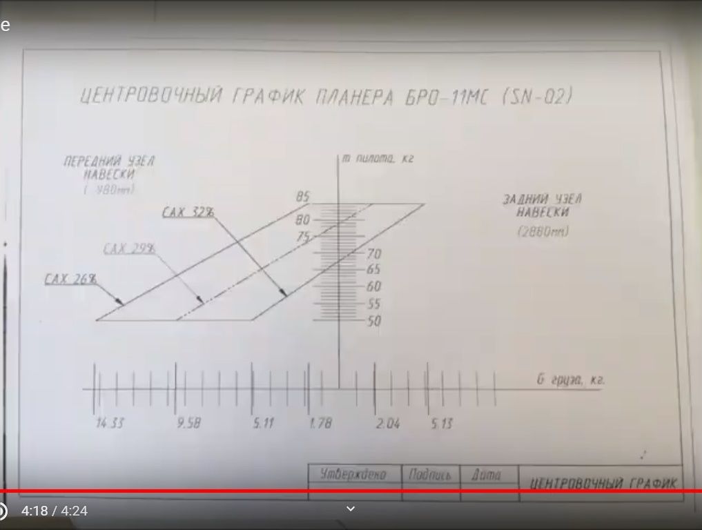

Интересный центровочный график Dgem представил по центровке БРО-11М - вернее из фильма я скопировал, который он разместил про взвешивание и определение центровки у БРО-11М. Интересно, есть в какой-нибудь книге такой график, может быть РЛЭ БРО-11 есть у кого, и там есть он?
График показывает - при каком весе пилота - какой груз на хвост и на нос надо вешать. Плечи грузов до центра тяжести с каким-нибудь весом пилота должны быть известны...
Построить его ведь просто: сажаем пилота с известным весом, например 75 кгс, определяем центровку без грузов. В книге Лебедева по У-2 прекрасный приближенный метод - приблизительно горизонтальную линию полета наносите на фюзеляж, на глаз проходящую через ЦТ. Потом поднимаете хвост, когда самолет на колесах как шарик на горке встанет, через ось колеса отвес пропускаете - пересечение отвеса с нанесенной линией и будет приблизительно определенный Ц.Т.
Далее определяете задачу - сколько груза вперед надо поместить, чтобы центровка стала передней, например на 1 % САХ (груз вперед надо вешать для передней центровки) Проценты хорды (спроектированной на ось) переводите в миллиметры. и составляете уравнение - с одной стороны момент от груза - (груз) х (плечо груза до ЦТ - требуемое изменение положения ЦТ в мм) = (взлетный вес без груза) x (требуемое изменение положения ЦТ в мм)/
Отметить такие точки на графике, получится удобный график!

Пробежки показали, что центровка сильно передняя. Если считать по проекции, то получается, что диапазон центровок рассчитан с ошибкой и диапазон нужно сдвигать назад, разница получается приличная. Нужно будет сравнить с данными полученными при вывешивании, тогда будет понятно насколько точен метод.
Центровка - передняя: насколько можно прикинуть штангелем с монитора - процентов 10...12.
Но, судя по картинке, переднему так далеко впереди делать нечего.
