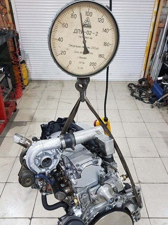

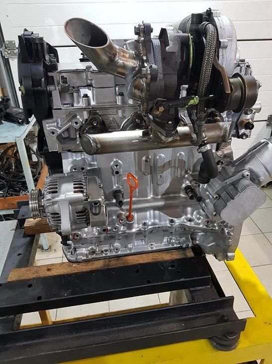

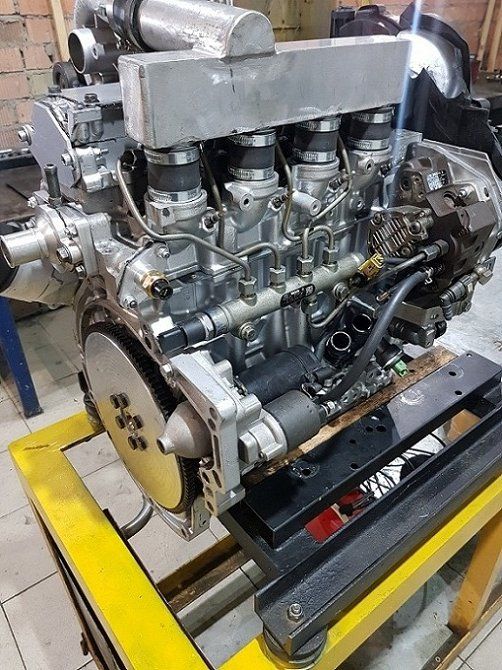

Выкладываю обещанный вес доработанного мотора до 140 лс. Сейчас с турбиной от 2-х литрового. Есть еще возможность убрать 2-3 кг за счет более грамотного впускного коллектора. Кондуктор делаю. Убрать этот идиотский масленый фильтр с теплообменником.
Мотор будет выдавать без интеркулера 120 лс гарантировано на 3500 об. Пока не выкладываю подтверждение. С воздушным охладителем даст свою литровую мощность в 140 лс.

Сложный мотор! Все можно сделать и по электронике и по весовому инжинирингу. Но как побороть этот "отбойный молоток" на режиме малого газа. При этом особо вес не набрать! Пока не получается. Ломает все и очень быстро. Пока не показываю.

Вес интересный, еще бы мощность развил хотябы 80 л.с. на прямом приводе - цены бы не было
На оборотах 2700 он выдает с этой турбиной не меньше 100. Нет нагрузочного стенда точно сказать. По винту и выдаваемой тяге могу только судить.
Но он все очень быстро ломает. А винтов у меня лишних нет. Жду деревянный для экспериментов.
