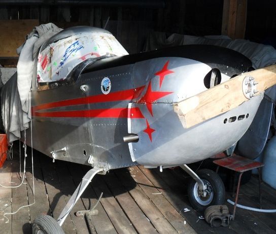

Берём хорошо отфугованный брусок (кусок доски) шириной не меньше втулки винта, крепим его к втулке штатными болтами. Брусок обязательно хотя бы статически отбалансирован.
Далее крутим мотор с этим "винтом". Если не раскручивается до нужных оборотов, отпиливаем от концов по 10мм (по 5мм, если немного надо повысить обороты). Опять балансируем и крутим. Добиваемся нужных(до макс) оборотов таким образом. Брусок фактически абсолютный аналог винта по сопротивлению вращению (Мкр) и притом в отличии от винта меньше баламутит воздух в помещении. Попутно, подгоняя брусок (колибруя) снимаем Мкр в диапазоне рабочих оборотов, не имея в запасе десяток подходящих винтов.

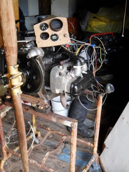

стенд, на котором мотор вывешивался на подшипниках по оси КВ и измерялся момент на плече 1 м. Измеряя частоту вращения и момент, получаем мощность.
Вот так понимаю!
А цепляя разных размеров мулинетки - рисуем ВСХ мотора.
Айрат наверное то же самое имел ввиду?

Доска (любая бездефектная: сосна, ель, берёза, дуб, ясень) выдержит любые пульсации Мкр даже от оппозитника-боксёра.
При отладке фольксвагена, поставил попавшийся под руку винт с лопастями, как потом выяснилось, переклеенными из 1мм фанеры. Разлетелся при 3200об\мин т.к. работало только половина сечения комля, хорошо без последствий. Выстрогал мулинетку из сосновой доски 120 х 150х 50 и спокойно крутил до 3500.об\мин.
А и не удивительно, что фанерный винт такой конструкции порвало.
Сужение сечения к комлю снижает запас прочности, к тому же фанера в два раза уступает дереву по прочности.

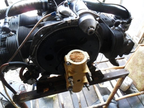

Уже писал здесь как сам вижу втулку пропеллера, взвалившего на себя ответственность быть маховиком.
Повторюсь. Делать маленькую втулку не вижу смысла. На аэродинамику не влияет.
Я бы делал (и попробую сделать, когда до этого дойдёт) центральную часть пропеллера размером как маховик. Такая вот деревянная "таблетка" по центру. И прикручивать это дело в штатные отверстия крепления корзины сцепления.
Упорный подшипник с обратного конца коленвала - не отговаривайте )))
Имхо естественно.

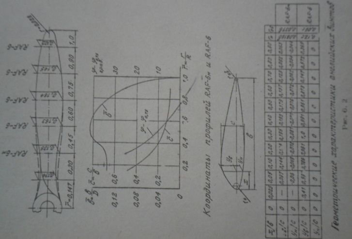

Есть серии винтов отработанные до совершенства в период расцвета винтовых С.У. Добавить к ним нечего. Это как подковывать блоху. Подковать можно но танцевать блоха не будет. Вспомните Н.С. Лескова. Увеличения количества лопастей ведет к снижению КПД винта. Втулка очень даже влияет на аэродинамику винта. Не однократно замечал: замена переставника на моноблок, такого же шага и диаметра, расширяла диапазон скоростей , до "вырождения".
Вот
1. Серия RAF или "Английская" серия

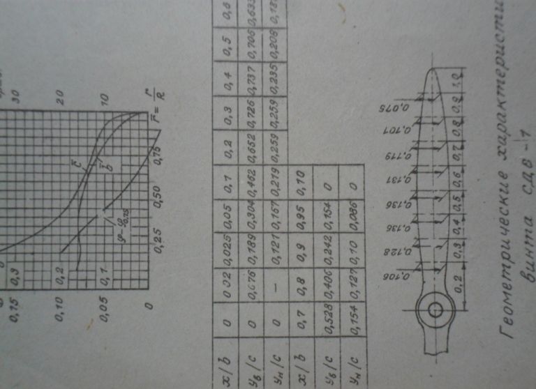

2. Серия СДВ, подходит для скорости концов лопасти до 250 м \сек.

Совершенно верно, если есть стенд с измерением момента - мулинетка играет роль аэродин.тормоза. Если стенда нет, то с подобраной мулинеикой можно оценить максимальную мощность по оборотам полного дросселя по эмпирической формуле. ВСХ снимается при полностью открытом дросселе.
Про ограничения скорости на концах лопастей ноги растут из первых руководств для конструкторов по СЛА, где смысл ограничений не про аэродинамику, там больше про прочность-безопасность.
220 и более, это скорости при которых на характеристики винта существенно влияет сжимаемость. И влияет очень даже положительно, кпд винта растёт. Растёт вплоть до сверхзвуковых обтеканий; ограничения возникают по шуму. "Потери" на сжимаемость при увеличении скоростей на концах лопастей "высосаны из пальца". Та же сжимаемость на тяговые характеристики винта влияет положительно и сильней чем на сопротивление.
Меня очень удивили результаты продувок 39го года, где из номограмм видно, что при М=0,98 коэфициент для мощности учитывающий сжимаемость для концов лопастей толщиной 4-6%(СДВ фактически) всего 1,05. Я перепроверял результаты по методикам более поздним, цифры получились практически те же.

И вот я и подошёл к теме ветки. Если винт (с переразмеренной втулкой) прикрутить к маховику... Суть не в маховике и большой втулке, а в близости капотов, то этот винт должен учитывать влияние капота на его работу, а капот бы желательно лепить с учётом общей аэродинамики с обдувкой от винта.
Если посмотреть на поле скоростей за винтом в статике, можно увидеть интересную картинку. Максимальная скорость потока не в плоскости винта, а на расстоянии примерно полдиаметра за винтом, а в этом промежутке плавное нарастание скорости и очень вкусное изменение давлений, которое при приложении к правильной форме капота даёт прибавку тяги.
Установка редуктора на двигатель, кроме улучшения мощностных характеристик СУ, часто даёт ещё и улучшение компоновки винт-капот.
Резюме: ставить винт на маховик не целесообразно, нужна переходная втулка-удлиннитель. Либо поиграть с формой капотов и сопряжённым с ними большим коком, но эта пара мне кажется менее эффективной.
Ещё одно замечание по винтам, прошу прощения за офтоп.
Я бы винты серии СДВ вообще убрал бы из использования. Их кпд (всего то на 2% больше чем у Английской серии) в наших условиях, а то низкие скорости, дерево с оковкой, а не металл, не реализуемы на практике. Там в теории очень тонкие концы - практически не исполнимо в дереве - жить не будет, а модификация съедает эту дельту в кпд с гаком.
