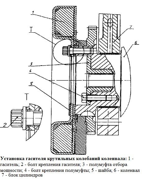

Так понял демпфер нужен чтобы ремень приводных механизмов не свистел 🙂
С такими представлениями, можно попасть в затруднительное положение.
Когда демпфер есть, а ремня нет.
Делать сердцевину меньшего диаметра вообще нет смысла.
Покажите мне хоть один моноблочный винт, который разорвало по "сердцевине". Если винт сделан точно в соответствии серии, СДВ или RAF, английская серия, то его ступица не разорвется да же при встрече с землей, лопасти сломаются но не ступица. По этому " здоровенную такую сердцевину", делать бессмысленно , ну если только для смещения центровки .
Я же писал в чём смысл - разнести шпильки крепления как можно дальше, уменьшив нагрузку на пропеллер, который можно сделать легче. Тем более без ущерба для аэродинамики.
Если считаете, что бессмысленно, то обоснуйте развёрнутым ответом.

Согласен. В установлении шпилек на максимальный диаметр, который позволяет ступица, смысл есть. Но это можно сделать и в пределах сериной ступицы. Шесть шпилек Ф10мм, разнесенных на Ф 110 - 120мм более чем достаточно для любого, самого " дёрганного" двигателя. Знаю случай среза шпилек по не досмотру, ослабла затяжка, винт моноблок Ф 2 м на двигателе лайк 160л.с. после протяжки и надлежащем контроле, проблем не было.
