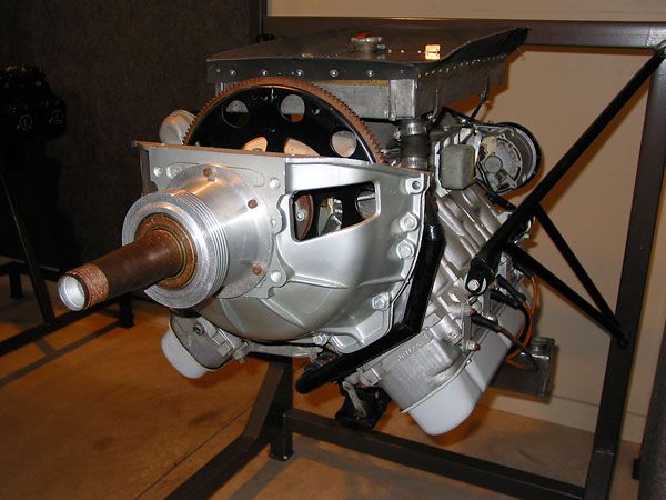

Самое "крутое" что встречал среди авиационных двигателей - это нижнеклапанный D-motor. Примерно как мотоциклы М-72 или К-750, только 4/6 цилиндров, двойное зажигание, впрыск, жидкостное охлаждение.

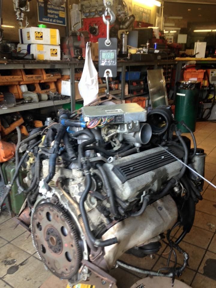

А для 100 л.с. на винте диаметром 1,8 прям напрашивается 1UZ 🙂 который в стоке вроде как 165 кг. Не знаю сколько с него лишнего пожно поудалять. Предположу, что с "бубликом" килограмм 30 в минус уйдёт.

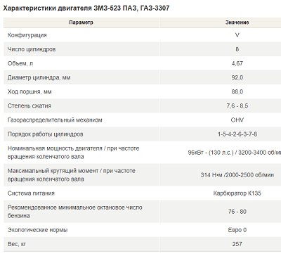

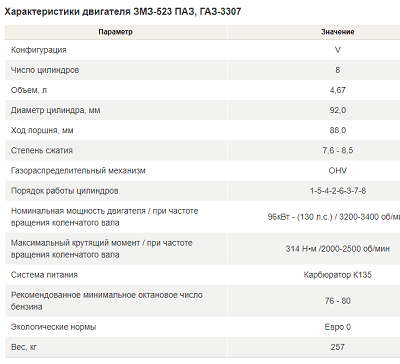

Тогда уже ЗМЗ-41 (ЗМЗ-505, ГАЗ-14) они 5,5 л.
Вес без КПП, но в первой комплектации с маховиком, сцеплением и пр.
Вес блока - 44 кг. Распредвал один нижний.

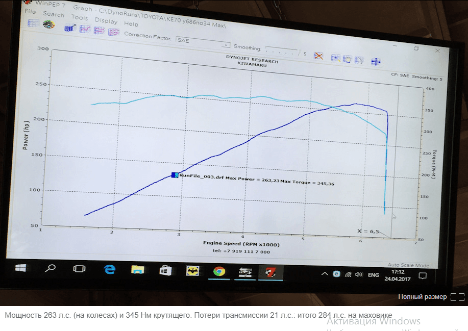

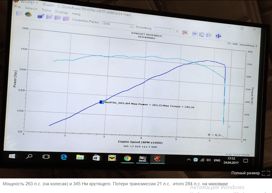

Лихо он из 195 л.с. получил 290 без наддува с одним карбом.
Вот пример турбирования умз 451 (75 л.с при 4000 об/мин). С турбонаддувом и впрыском- 120 при 3800 об/мин
Ну это ещё вопрос. Я вроде не припоминаю что его результат с диностенда видел. Но один товарищ замерял
