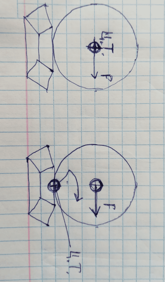

Набросал наскоряк картинку левой ногой ))) К сожалению получилась на боку, сори.
Это не самолёт. Элероны отсутствуют. Поворот происходит исключительно в плоскости поверхности воды/земли.
При отклонении рулей направления получаем вокруг центра тяжести вращающий момент, наклоняющий судно в сторону противоположную повороту. Предположу, что это очень плохо )))
Если есть возражения, то давайте обсудим их в другой более подходящей теме.

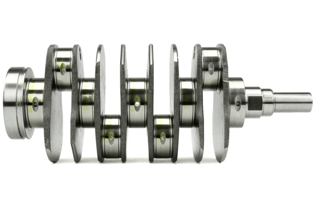

Третий момент. Ставя тянущий винт вместо маховика, то есть развернув двигатель, осевые нагрузки идут в сторону противоположную тому как это было на автомобиле. Учитывал ли это конструктор проектирующий коленвал и вкладыши?
Возможно на Хюндае об этом подумали и упростили исключительно для автомомобильного применения. На самолёте такой двигатель применим только с толкающим винтом.
________________
По самолётам Юрия Ермакова. Понравились. Особенно поликорбонатовый 🙂
Кто как, но лично у меня рука не поднимется крепить винт на шпонку тонкого переднего конца коленвала, как это у Юрия.
Это картинка коленвала Subaru EJ25. Слева массивная опора к которой крепится маховик восемью болтами; справа тонкий конец со шпонкой для ГРМ и вспомогательных механизмов.
