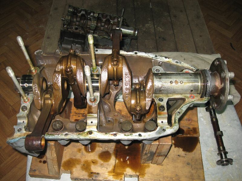

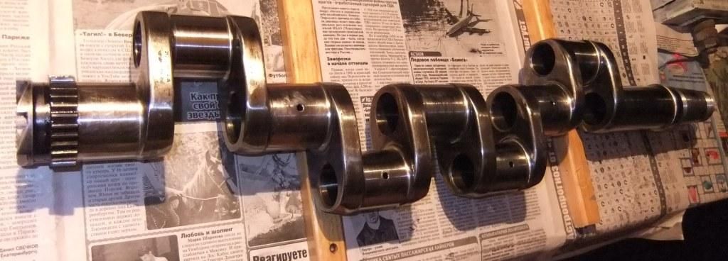

Вот более наглядно. Определенно подшипник скольжения. На втором, правда, плохо видно, но тоже просматривается небольшой буртик.
Если задуматься, то рядом с полукольцом у авто стоит коренной вкладыш, который испытывает нагрузку почти до трех тонн в начале каждого рабочего хода. Площадь почти такая же, вопрос только, чтобы масляный клин гарантированно образовывался. Поэтому нагрузка от винта как бы приемлема... получается.

Отличная картинка - видна площадь переднего подшипника скольжения и осевую нагрузку держит кольцо .
АХТУНГ - КОЛЬЦО .
В автомобильном двигателе стоят ПОЛУКОЛЬЦА и осевую нагрузку они такую как кольцо - неспособны выдержать по определению .
Эт можно уточнить в справочниках .

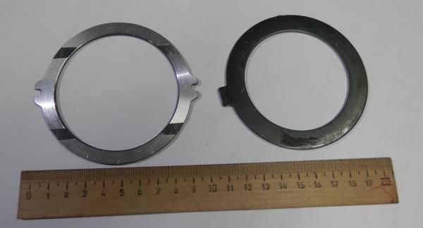

"пять копеек " Получился вынужденный эксперимент ( косяк ) При капиталке двигателя ВАЗ ( Нива шевроле ) Неправильно поставили ЭТИ полукольца ( наоборот ,не скользящим составом а стальной стороной ....) Через 3 000 км ( прмерно 50 часов наработки ) обнаружил что кольца сработались на 4-5 мм и выпали в поддон . Выработка на коленвале еще 4-5 мм?? начало стесывать шатун и опоры в картере .......

СМ. внимательно. Это кольца УМЗ. Рядом линеечка . Посчитайте площадь поверхности и прикиньте какая нагрузка будет на 1 квадратный СМ при тяге 180 КгС
З.Ы. На фото сверху, на газете лежит колено ВАЛЬТЕРА. Там на переднем конце устанавливается шарикоподшипник. но это ни чего не меняет.

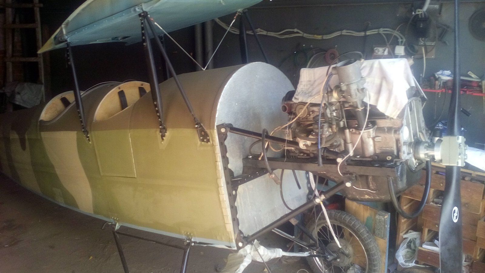

Вот зачем извиваться и не замечать очевидного. То схему У.М.З. не опознаете, то в лимбаксе засомневаетесь, что у него винт на валу. На приборе 53,8 часа или 53 часа и 48 мин. Это за 2019 г. Прибор выключается на зиму и с нового сезона отсчет идет с нуля. И пара ни какого нет. И зачем сковорода. Ведь естественно : масло должно быть нормальное и кольца стоять нужной стороной и тогда откуда возьмутся задиры при нагрузке 10 кг/ СМ квадратный.
Влезу немного не про авто. Летали часов 30 на лодочной Москве-30 с винтом на коленвалу и тягой 40-60 кгс при 4000-5000 об. Подшипники - ролики по валу. Осевую нагрузку воспринимала бронзовая втулка-уплотнение и шлифованный торец щеки шириной мм 3 при диаметре мм 30, т.е. около 3 см.кв, при очень скудной смазке из бензина. Так и не дождался, что сжует втулку.

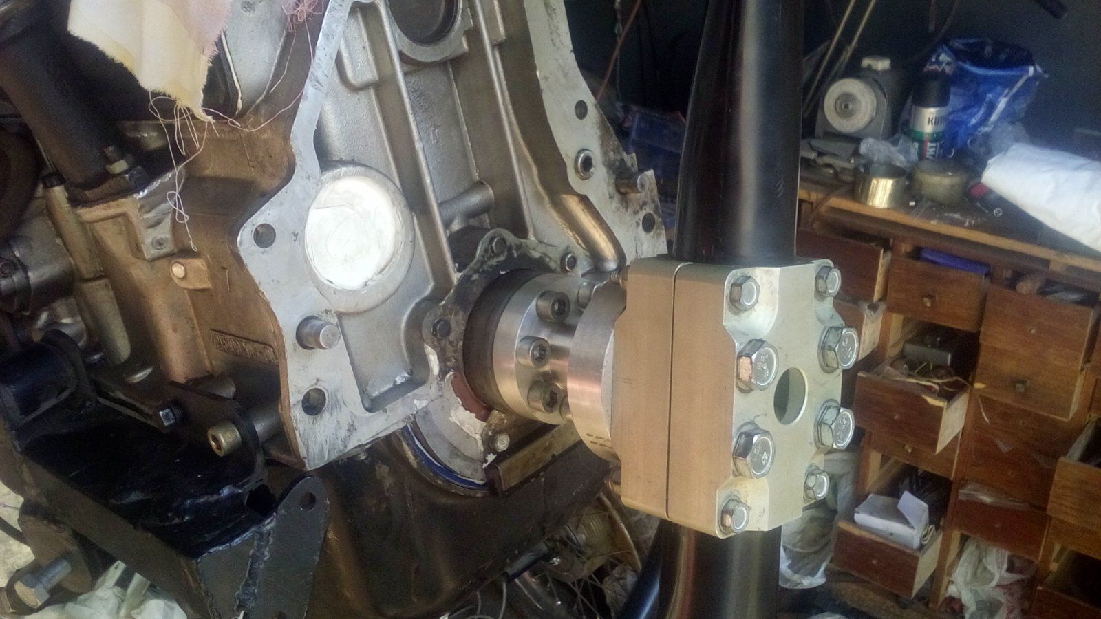

Вот такая втулка получилась
Замечательно! Попробовать , погонять ,часок , чтоб притерлось, индикатором замерить осевой люфт. Еще часок и снова измерить. Дюральку заменить на сталь и в полет.
А упорное кольцо можно и из бронзы сделать.
А вопрос упорного подшипника - это уже религиозное )))
Религиозное - это верю - не верю. Выше приведены объективные факты возможности использовать скользящий подшипник. И не приведено ни одного факта, что это не возможно или мало ресурсно.
