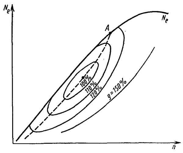

обсуждать одну точку по сравнению с другой точкой на другом двигателе - глупость, нужно обсуждать поле расхода топлива (в зависимости от оборотов и нагрузки)
А такое поле нарисовать - огромная работа и немеряные деньги
лет 40 назад мне попался на глаза график для М21
там очччччень маленькая зона, где 200 с небольшим, а вокруг - 350 и более...
ниже график для примера, но он ничего не поясняет, поскольку бензинки часто дают резкий рост расхода, если чуть в сторону от оптимума, особенно немцы этим сильно грешат, поэтому бмв и форды - не показатель
Я смотрю что "немерянные деньги" это ваша идея фикс  ;D
Такое поле может нарисовать любой толковый техник после стендовых испытаний дигателя.
Но Миллер не нарисует никогда  :'(
