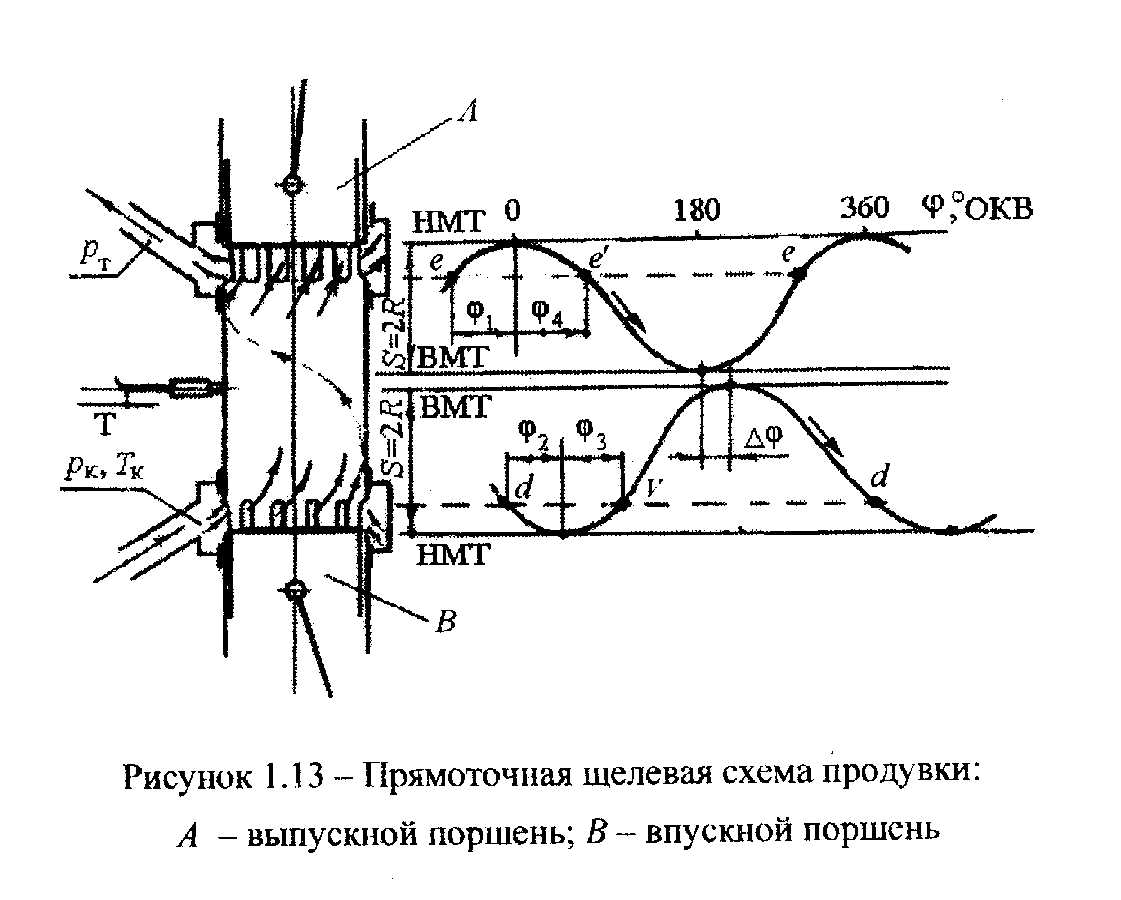

Может я, по незнанию, чего-то не понимаю, но я не вижу, где в данной схеме прямоточной продувки постоянный объём. :-? Или в Юнкерсовской схеме фазовый сдвиг присутствует изначально?
Дельта фи.
Один поршень отходит от ВМТ, а другой к ВМТ только подходит - объем практически не меняется.
Одновременно получаем несимметричные фазы продувки.
Конечно! Все двигатели с ПДП имеют сдвиг по фазе. Поэтому они все имеют т.н. холостой ход. И поэтому теплопотери у них  ничем не меньше, чем у обычных двигателей. Время контакта горящих газов со стенками цилиндров у них сопоставимо с обычными двигателями, мех ПД  меньше, а если сюда прибавить щелевую продувку, то и подавно!
Единственое преимущество таких двигателей - отсутствие клапанов и ГБЦ. Их не надо обслуживать и ремонтировать. У танковых двигателей - еще их объемная характеристика.
Из за этого и мирятся с недостатками таких двигателей на флоте, танках  и на ЖД.
Но тут г. Митрофанов хочет лишить их последнего преимущества ;D - поставить клапаны.
Угу. Разобрался/понял график, спасибо. Вот тока там сия дельта Фи зело мала, ИМХУ, я ж предлагаю увеличить той дельте размерчик так, чтобы в ней и происходило сгорание ВСЕЙ(ну или почти всей) смеси. Получитсято, что хелает топикстартер, но без отдельной КС с клапанами.
