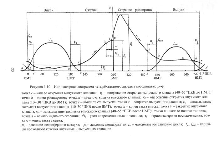

Общепринятая теория говорит, что максимальную работу совершает поршень в ВМТ (при максимальном давлении), на самом деле максимальная работа совершается при пике крутящего момента - это где-то в 35* после в ВМТ. Поэтому надо пересматривать подход к работе ДВС. О чём я и пишу в журнале ТМ.
Открываем первый попавшийся учебник по теории ДВС, и что мы там видим?
Работа в ВМТ совсем не максимальна, Давление в ВМТ далеко не максимально. Может стоит для начала разобраться чего там полоумная профессура наваяла?

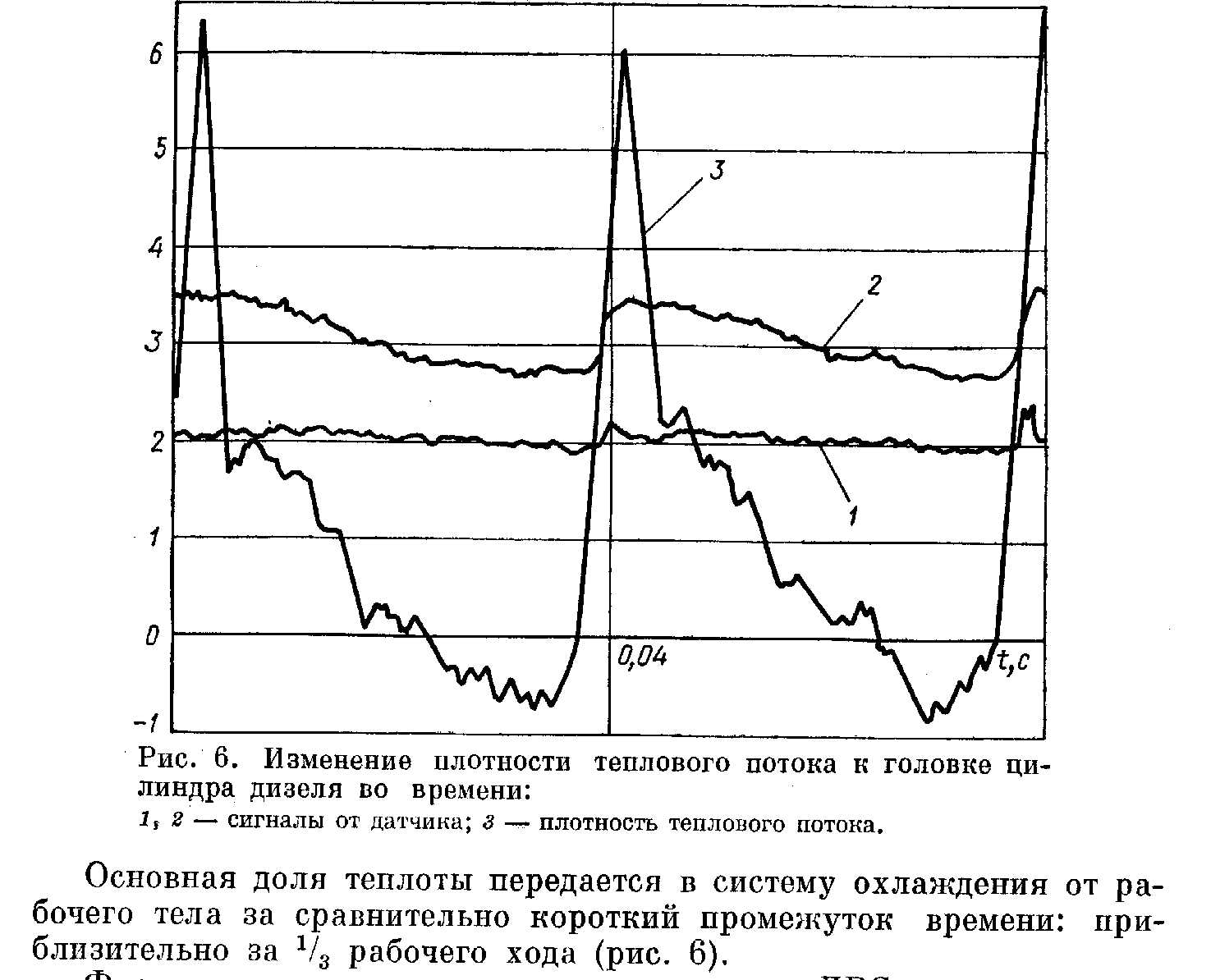

Но я говорю, что в ВМТ максимальные тепловые потери, а работа не совершается. Можно рассмотреть тепловую энергию на составляющие,куда она тратится в ВМТ. На полезную работу энергия не расходуется - ноль, вторая часть- это затраты энергии на мехпотери и третья часть это нагрев атмосферы с помощью радиатора. Вот и всё.
Максимальные тепловые потери рядом, но не в ВМТ 🙂

Владимир, в ВМТ тепловые потери максимальны, так как там максимальна Т сгорания. Но без высокой Т нет высокого КПД!

2.В цикле Отто нет подвода тепла в ВМТ. Цикл Отто – теоретический цикл с подводом тепла при постоянном объеме (изохорный процесс).  Линия 2-3  параллельна вертикальной оси графика только для упрощения! В реальных двс этого нет и невозможно.
Но если Вы хотите про реальный двигатель говорить, то у Вас на рисунке максимальное давление смещено от ВМТ по ходу вращения, и правильно.
Кто бы сомневался. Так работают ВСЕ поршневые двс.
Я предлагаю его сместить дальше, на более максимальное плечо, тем самым получить больший крутящий момент.
