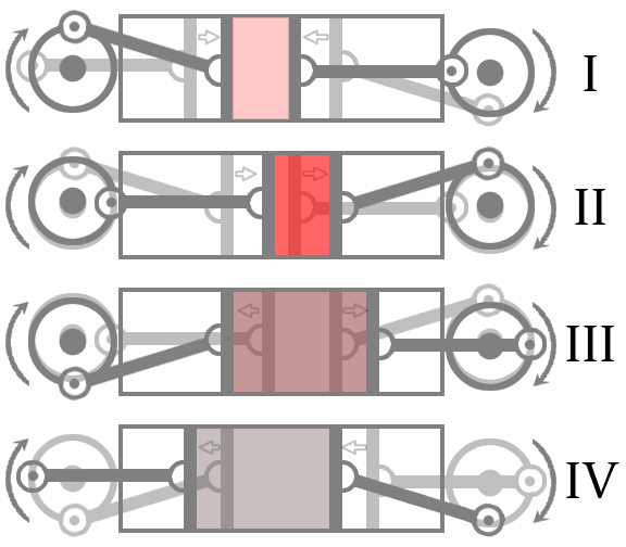

Если очень нужен процесс сгорания при постоянном объёме на протяжении  некоторого хода поршня предлагаю такой процесс для ДВС со встречно/противоположно движущимися поршнями: один из поршней смещён относительно другого по углу поворота КВ на некоторый угол, КВ вращаются в одном направлении. Тогда на некотором участке поршни будут двигаться в одном направлении(при этом объём будет оставаться постоянным на определённом участке хода поршня!), а на другом - в противоположных. Протяжённость участков постоянного объёма определяется углом смещения. Получается некий симбиоз части цикла Кушуля(у него также имелся участок с неизменным объёмом, когда рабочий поршень уже шёл от ВМТ, а в продувочном цилиндре поршень ещё двигался к ВМТ) и цикла/метода Червякова(полезная работа начинает совершаться на угле отклонения шатуна одного из поршней отличным от нуля). На протяжении хода поршней, когда объём неизменен(горение) не будет совершаться отрицательная работа(исключая ессно потери на трение и в стенки). Также можно минимизировать отрицательную работу по сжатию горящей смеси. Можно осуществлят качественное регулирование для бензинового двигателя, т.к. будет достаточно времени для сгорания бедных и сверхбедных смесей и т.д.
На рисунках схематически изображены четыре части цикла - Сжатие, Горение, Рабочий Ход и Выпуск/Впуск:

Схема интересная, но у меня всегда возникает вопрос к симметричному расположению поршней. Т.к. поршня удаляются в разные стороны, то скорость расширения увеличилась в два раза, а значит фронт горения топлива может не успеть за удаляющимися поршнями догорание произойдёт в глушителе.
Площадь горения также увеличивается, значит растёт и скорость горения смеси, так что ничего ужасного не произойдёт, да и не происходит. В тех же танковых дизелях(ну, Вы знаете 😉)
   И у меня возникает вопрос. Что такое этакое "симметричное расположение поршней"?
   Теперь про скорость расширения, еще бы нелишне знать чего.  Допустим это Скрость газов, а значит и поршней, но тогда она останется той же самой, только будет дествовать в двух противоположных направлениях от серединной точки. Скорость, как можно видеть, не склдадывается она просто разнонаправленна. Ну, а про горение, мы уже говорили.
