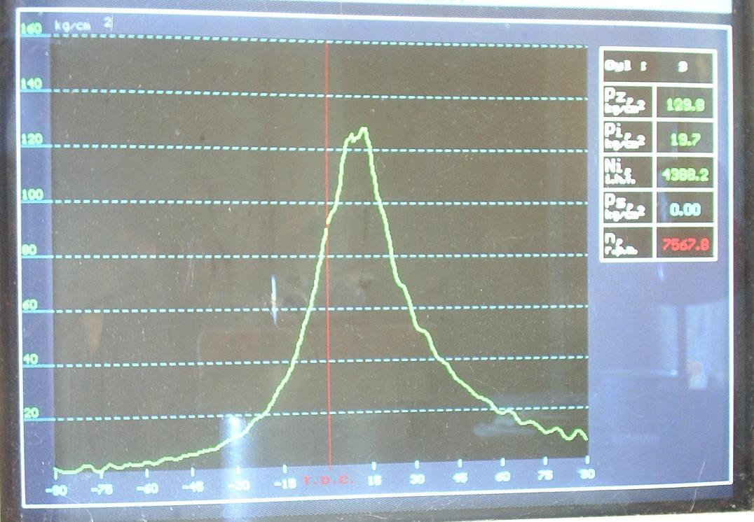

С диаграммой могу познакомить всех, не жалко, конструкцию же вихрекамеры опускаю. К изображению нужно сделать пояснения. Представленная диаграмма снималась в старой операционной системе, "дотс" кажется называлась, и её нельзя было перенести на флэшку или сфотить экраном, как и диаграмму с осциллографа, поэтому экран компа пришлось снимать обычным фотоаппаратом, изображение получилось конечно не очень, но обороты видны. Pi оказалось очень высокое, из-за него посля было очень много споров. Геометрическая СС - 38, атмосферник.
