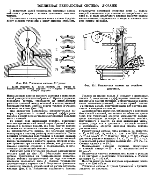

"Буквоедство" занятие конечно замечательное, вот только Пётр Алексеевич Романов, в своё время, издал указ, который в "вольном изложении" имеет примерно такой смысл.
Никакие инструкции и циркуляры не могут регламентировать все сферы деятельности, а потому используйте свои знания и опыт для выполнения поставленной задачи.
Я уверен, в момент создания дизеля, Рудольф Дизель вообще не думал о том что кто-то сделает модельный двигатель работающий от сжатия рабочей смеси.
К стати о схожести газодизеля и компрессионного моторчика. У того и у другого есть основное и запальное топливо. В газодизеле основное топливо метан, запальное- диз.топливо. У компрессионного, основное спирт или керосин, запальное- диэтиловый эфир. Температура самовоспламенения диэтилового эфира гораздо ниже чем спиртов или нефтепродуктов, поэтому компрессионные двигатели допускают более умеренные степени сжатия. К стати, существовали дизели с карбюраторной системой питания. Распыление топлива происходило за счёт высокой скорости воздуха в топливном канале, соединённом с вихревой камерой.

Тема ветки рабочий процесс. Вот, предлагаю разобрать вводную.
Двигатель имеет три (к примеру) 3 цилиндра, в котором происходит только сжатие. Далее у каждого цилиндра, отделенная КС (сферической формы), а горючи газы в поступают в общий цилиндр расширения (по объему больший чем суммарный объем трех цилиндров сжатия).
Что в итоге получим.
Первое.- лучшее наполнение цилиндров сжатия (они холодные).
Второе- процесс сжатия в КС позволяет избежать детонации при горении за счет для соответствия сжатого объема ТВС, малой площади камеры сгорания (сфероподобная КС). И отсюда может быть выше СС, также меньше тепловые потери в стенки (ну и естественно прирост КПД).
Третье
- расширении в общем цилиндре будет продолженное (см.выше), реализация цикла Аткинсона, потери на выхлоп меньше. Площадь стенок одного общего цилиндра, будет меньше трех цилиндров расширения (если реализовать как в классике). Опять меньше потери в стенки. И  опять прирост КПД.
Четвертое – один поршень вместо трех , (опять меньше мех.потери).
Ну как то так.
