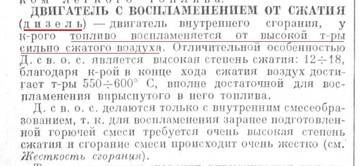

Но т.к. вы Фома неверующий, приведу скан из другого словаря 1955 г
Опять приведена та же отличительная особенность: воспламенение от сжатия воздуха
Скан интересен тем, что в 50-х шла борьба за изгнание из отечественной тех. лит-ры иностранных слов, поэтому "дизель" написали в скобках, чтобы люди понимали о чем идет речь.
А в авиации тех лет дизели называли "двигатели тяжелого топлива"
АГК, в вашем скане не карбюраторный двигатель, вы опять начинаете натягивать кролика на слона.
В скане приведена конструкция пневматического распыливания - там карбюрацией и не пахнет

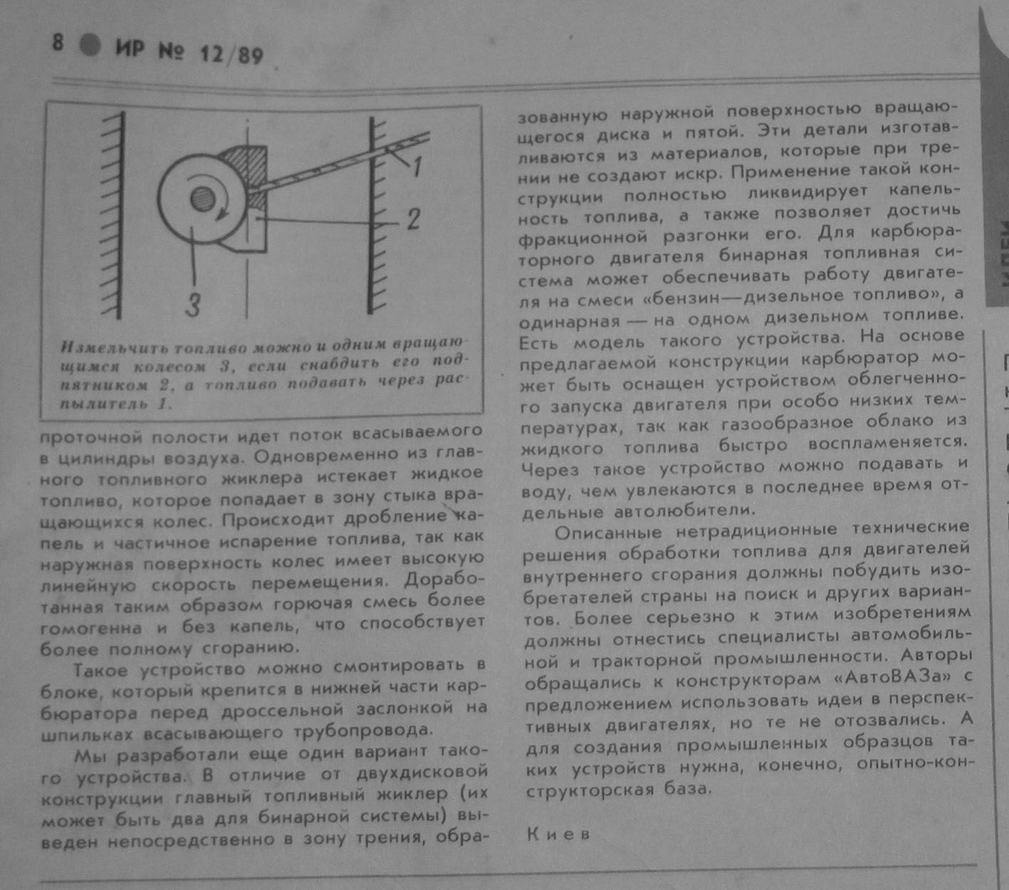

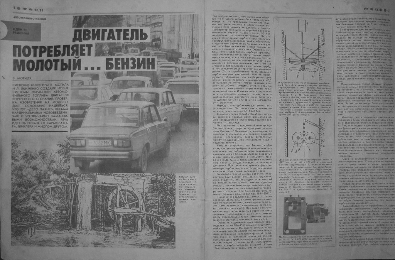

Хотел спросить: а кто-нибудь в курсе, проводились какие-нибудь дальнейшие исследования по карбюратору, в котором распыл топлива производится благодаря трению? Публикация в ИР №12 за 1989 г. Или это лажа? Ну очень давно читал, а сейчас случайно наткнулся.
Вот сюда выложил только что: http://www.twirpx.com/file/2251481/
Там крупнее изображение. Скорей всего будет доступно завтра.
    210,7 КБ · Просмотры: 177
    220,8 КБ · Просмотры: 175

А по поводу карбюраторов можете что-то сказать?
Понимаю, что не все просто. Например: необходимо изменение скорости вращения вала в зависимости от потребной подачи топлива; возможно всплывание диска из-за образования клина, что приведет к ухудшению распыла топлива; возможно "прихватывание" материала диска, особенно при работе на бензине; возможно появление отложений, особенно при работе на дизельном топливе или чем-то вроде него...
В общем, много чего возможно, но вот есть ли таки смысл в таком способе распыления? Т.е. - все ли так радужно, как пишут авторы?
да ктож его знает то, если никто практически с таким способом не работал то чего обсуждать то, какой смысл в высосанных из пальца мнениях, всего лишь пустой треп
Вывод- предмета для обсуждения нет
Это то понятно. Потому и спрашивал: есть ли информация о дальнейших исследованиях?
Раз нет, то и суда нет.
в приведенном скане ИР
По молодости уважал журнал ИР. Молодость прошла, прошло и уважение. Слишком много одиозной информации не подкреплённой ни чем, кроме как личным мнением авторов. "Техника молодёжи" и "Моделист-конструктор" более серьёзные издания. ИР, журнал "бумажных" изобретателей.
Да, особенно в последние лет 10-15! Вообще - толстая полярная лисичка, а не материалы.
