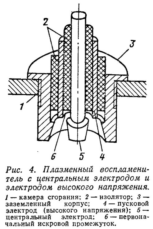

Может, кто знает что-либо поподробнее относительно
системы СВЧ-зажигания производства АО «НПП „Исток“ им. Шокина».?
Обращался к руководству предприятия с просьбой немного рассказать об их системе СВЧ зажигания, в ответ - тишина!
Интересует - имеется ли в природе изображенная свеча зажигания в виде промышленного изделия?
или этот рисунок лишь фантазия художника???
  • ris_4_plazmennyy_vosplamenitel_s_centralnym_elektrodom_i_elektrodom_vysokogo_napryazheniya.jpg
    83,4 КБ · Просмотры: 153
