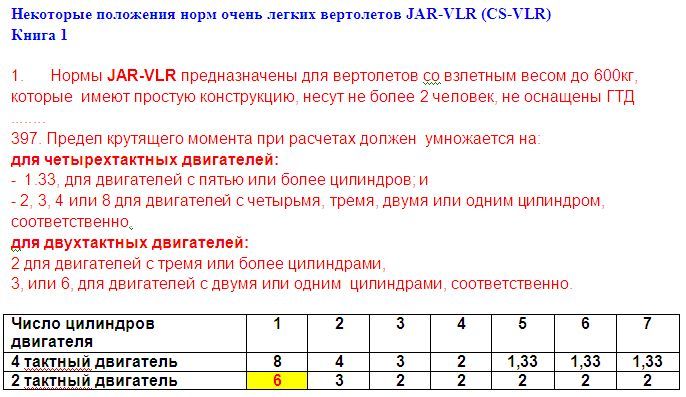

Я правда думаю, что считать рабочий процесс ради шпонки крепления винта, это слишком....
Дело не в шпонке.
Для однотактного и одноцилиндрового двигателя уж слишком неравномерен мгновенный момент на валу, что отображено в Авиационных Правилах на коэффициент запаса прочности трансмиссии.
А в ту трансмиссию входит кроме шпонки еще и центробежная муфта сцепления, и обгонная муфта, и редуктор со своими шестеренками.
И везде надо закладывать чрезмерно высокий коэффициент запаса прочности.
Мысль была сгладить эти пики мгновенного момента.

А вот коэффициент запаса прочности для трансмиссии в зависимости от типа двигателя и числа цилиндров представлен ниже на слайде.
И если для всех деталей авиационной техники этот коэффициент должен быть не менее 1,5 кроме особо указанных, то закрадывается мысль, что реальный мгновенный момент на выходе из двигателя уже после маховика превышает усредненный в 4 раза для одно-тактового одно-цилиндрового двигателя.
Вот смотрю я на эту неравномерность и думаю как её уменьшить.
Все правильно - одноцилиндровка - надо делать запас 6!
