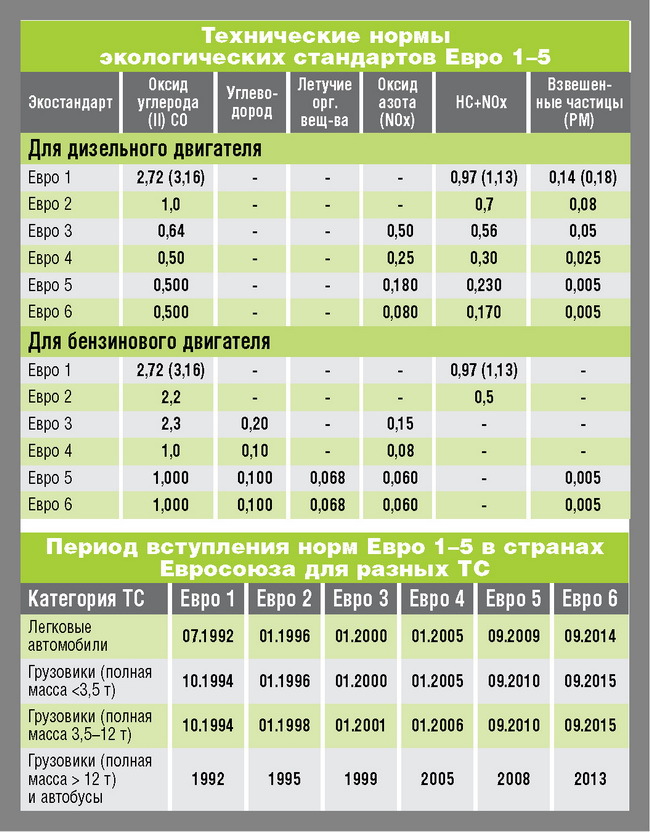

Миллер, вы в своем подвале совсем одичали. Выбросы сажи бензиновыми автомоторами давно регламентируются начиная с Евро 5
Если вы не в курсе, РМ это и есть частички сажи
Ну где они в бензиновом двигателе? Вы не видите в таблице прочерки вплоть до Евро5?
До Евро 5 РМ в бензиновых двигателях нормировать не было смысла - они все уже работали примерно на альфа1 и РМ были ниже, чем у дизеля на порядки. 🙂
РМ - это ахиллесова пята дизеля.
Миллер, вы демагог?
Вы не знали, что выбросы сажи в бензиновых автомоторах нормируются.
Теперь, когда я вас ткнул носом в эти нормы, вы понесли какую-то околесицу.

Миллер, вы демагог?
Где нормируются? Прочерки это нормируются?
Какую норму по Вашему означает прочерк? ;D ;D 😀 😀
Евро 5 пришло только сегодня, даже не вчера. Если вообще пришло. Так Левв, я понимаю, что как настоящий демагог, Вы живете будующим. Вы там весь в нем прямо испачканы. 🙂
Только вот никто до сегодняшнего дня (я говорю о двигателистах, а не о демагогах) с сажей в бензиновых двигателях не боролся. А вот в дизелях да, проблема была всегда.
Но зачем это знать демагогам? 🙂
Миллер, вы демагог?  Или вы тупой?
Пост 6147 графа Евро5 и Евро 6 приведены нормы по выбросу сажи в бензиновых двигателях - 0,005 одинаковые для бензиновых и дизельных.
Евро 5 введено в России с начала 2014 года, в Европе с 2009.
Что здесь может быть сложного для понимания и зачем вы тупо оспариваете очевидное?
Или вам просто стыдно признаться в невежестве?
Дорогой Лев, как соотносится  введение норм и борьба с сажей?
Рм стали нормировать только в 2014 году. Евро5 два раза откладывали, сами нормы зависят только от качества бензина в России. А его пока НЕ дотянули. От двигателей здесь не зависит НИЧЕГО!
Поэтому и ПОСЛЕ 2014  никто из двигателистов ни с какими Рм не борется. Кроме седунова с Костенко конечно. Эти борются со всем и всеми.
Все зависит только от нефтекомпаний и все!
Вы же утверждали, что двигатель с послойным смесеобразованием не прошли по нормам Рм 20 лет назад.
Какие нормы по Рм были тогда и где?!!! 🙁
Александр Иванович нормы по саже в таблице обозначены РМ
