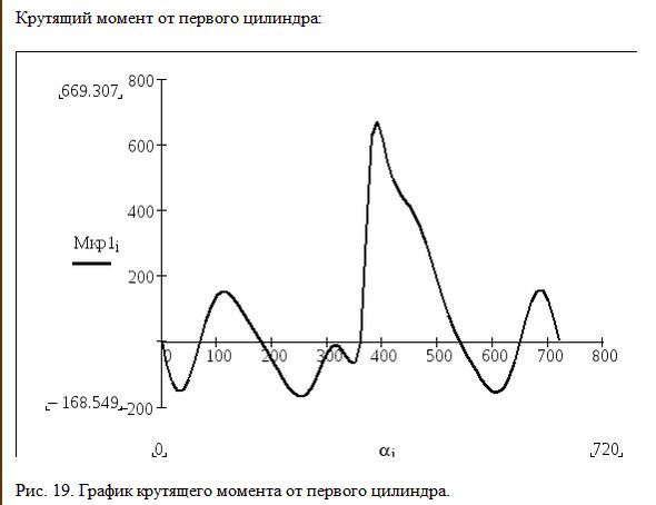

Вот что я нашел.
Но это четырех-тактный двигатель.
Это для неверующих в знакопеременный мгновенный момент двигателя в пределах одного оборота.

Вы забыли указать в каком месте этот момент действует и учтена ли сила инерции поршня и приведенной массы к нему шатуна, обычно в таком графике не учитывается даже инерция коленвала, то есть данный момент нужен для расчета сил действующих на коленвал
ну и конечно тмм смотреть не надо надо смотреть расчет кинематики и динамики двс, на сегодняшний день все это автоматизировано в каждом вузе где есть кафедры двс
Попробую еще раз Вам донести доселе Вам неизвестную истину.
Вы же не станете утверждать, что маховик вращается с абсолютно постоянной скоростью?
А раз скорость маховика неравномерна, то на маховик будет действовать то разгоняющая сила (положительный момент), то тормозящая сила (отрицательный момент).
Те же процессы будут действовать в любой паре соединения по всей трансмиссии вплоть до конечного потребителя крутящего момента.
А Авиационные Правила в части коэффициента запаса прочности ([highlight]6[/highlight] для [highlight]однотактного[/highlight] двухтактного одноцилиндрового двигателя) распространяются далее от двигателя на всю цепочку трансмиссии.
Вы не находите это странным для Вашего восприятия процессов передачи крутящего момента?
