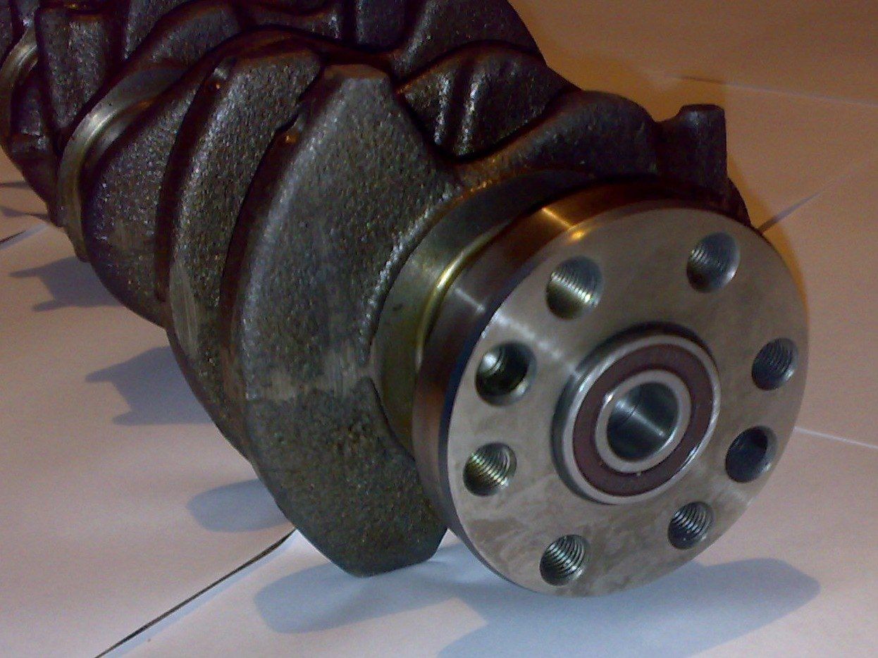

дело в том что маховик установлен жестко на валу и  на выходе из двс момент никак отрицательным быть не может, а отрицательный момент всего лишь обуславливает переменные нагрузки в креплении маховика, которое обычно выполняется при помощи болтов и установочных штифтов

дело в том что маховик установлен жестко на валу ина выходе из двс момент никак отрицательным быть не может,
Вы путаете инерцию маховика с моментом маховика уже который раз.
ничуть не путаю, на выходе из двс не бывает отрицательного мгновенного момента, потом непонятно что вы понимаете под моментом маховика
За момент маховика я как и все образованные люди принимаю произведение вектора силы на радиус к которому приложена эта сила.

Ну скорее всего не на шпонку а на болты и штифты, силы там большие шпонка не выдержит,
Вы перечислили силы и взаимодействия внутри единой сборочной единицы - маховик с коленвалом в сборе, которая работает как одна деталь и эти моменты учитываются при расчете крепежных болтов маховика с коленвалом, но из двигателя этот момент не выходит, на выходе из двигателя, где вы снимаете мощность с двс момент всегда положителен и его величина изменяется незначительно за один оборот благодаря    инерционным свойствам маховика , коленвала, поршня и шатуна
