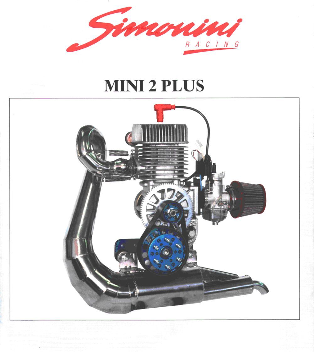

К сожалению Анатолия, ближайшие кафедры ДВС находятся в Волгограде и Харькове. Тут либо самому считать, долго и нудно, либо воспользоваться приведённым коэффициентом. К тому же, у вас "Симонини", а это сборная солянка из запчастей собранная в подворотне. Они сами не знают что у них, обращаться к ним бесполезно. Имели сщастя с ихим "Виктор 2+". Совет, незаморачивайтесь и считайте по коэффициенту.
Может Вы брали свой двигатель в подворотне, а мы покупали свой двигатель у единственного их российского дилера со всем пакетом документов.

А Вы попробуйте найти такую зависимость конкретно для двигателя [highlight]Simonini MINI 2 PLUS.[/highlight]
К сожалению население продолжает глупеть.
Посмотрите на то, что пишут производители, скажем, авиамодельных моторов.
Они пишут, что вот этот двигатель предназначен для модели такого вот класса и к нему надо приделать вот такой воздушный винт.
А что написали про двигатель [highlight]Simonini MINI 2 PLUS[/highlight] ?
Пишут, что это самый мощный двигатель из их линейки для парапланов предназначенных для полета совместно с инструктором.
И далее, возьмите вот такой вот воздушный винт и будет Вам счастье.

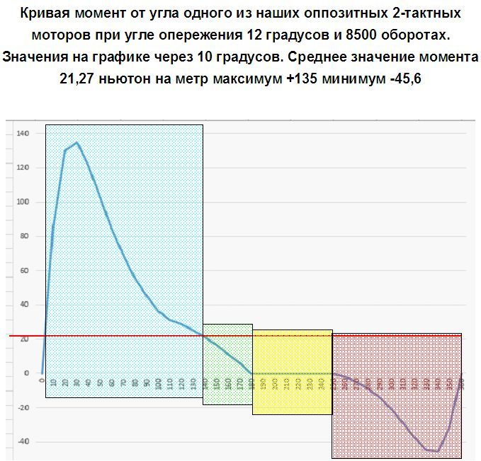

значения момента в пределах одного оборота
Вот кривая момент от угла одного из наших оппозитных 2-тактных моторов при угле опережения 12 градусов и 8500 оборотах.
Значения на графике через 10 градусов. Среднее значение момента 21,27 ньютон на метр максимум +135 минимум -45,6
Уточните, пожалуйста, это момент для отдельного цилиндра?
Мотор то оппозитный, то есть у него два цилиндра и смещены они по моменту на 180 градусов, а на графике только один максимум момента в пределе одного оборота.
Если я прав , то Вам большое спасибо за диаграмму.
Уже есть от чего отталкиваться в расчетах.
Для всего мотора. У 2-тактного оппозита оба работают одновременно, так что диаграмма при масштабировании годится для 1-цилиндрового.
Ну тогда Авиационные Правила дали действительно предельную величину [highlight]К=6[/highlight].

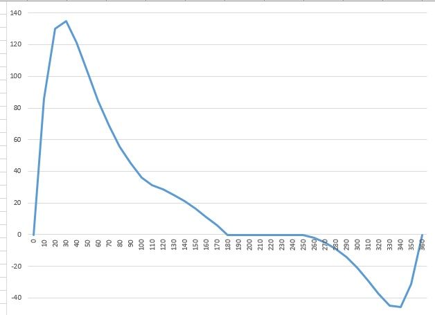

Давайте прикрепим к сверлу тот оппозитный двигатель, для которого привели зависимость момента от угла поворота.
В пределах от (примерно) 2 градусов до 138 градусов момент превышает средний момент и этот момент будет увеличивать скорость вращения сверла вместе с зажимным патроном, маховиком, коленвалом, двумя шатунами, двумя пальцами, и двумя поршнями со своими кольцами.
Затем в пределах (приблизительно) от 138 градусов до 180 градусов момент становится меньше среднего значения, но он всё же будет положителен и продолжит ускорять всю ту лабуду что прикреплена к сверлу.
Далее в пределах (примерно) от 180 градусов до 250 градусов момент становится равным нулю и сверло продолжит вращаться с прежней скоростью что была достигнута на угле 180 градусов.
Затем в пределах (примерно) от 250 градусов до 2 градусов уже второго оборота момент становится [highlight]ОТРИЦАТЕЛЬНЫМ[/highlight] и он, момент, начнет тормозить всю ту сборную солянку вместе со сверлом.
В результате этого торможения скорость вращения начнет уменьшаться.
А потом всё повторится в следующем обороте, и так далее.
Не берусь указать точное значение колебания скорости сверла, но пусть она будет стабилизироваться маховиком в пределах, скажем плюс минус о, 5 % или меньше, или больше.
И хоть на глазок это можно считать постоянной скоростью, но на все сочленения в той цепочке будет действовать максимальное пиковое значение момента от + 135 Н*м до - 45,6 Н*м (МИНУС 45,6 Н*м) при среднем моменте 21,27 Н*м
