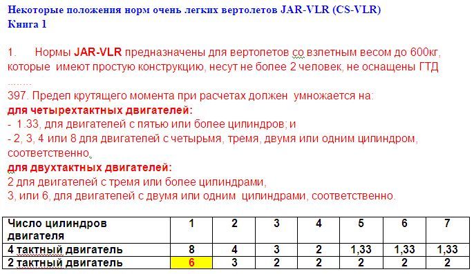

Всё это посчитано давно и внесено в Авиационные Правила как непререкаемое требование на всю трансмиссию, которая присоединена к двигателю той или иной конструкции.
Неучет  и игнорирование этого требования ведет к разрушению элементов конструкции трансмиссии и редукторов.

Такие упертые взяли и ввели эту норму в [highlight]Авиационные Правила[/highlight] как непререкаемую аксиому.
И все разумные авиаконструктора даже и не пытаются опровергнуть это положение.
Они просто выполняют эту рекомендацию, и поэтому они уверены в надежности своих трансмиссий.

Только при проектировании не забывайте заглядывать в Авиационные Правила.
Там собрана мудрость многих конструкторов, а кое что из рекомендаций написано кровью.

Да тут и буржуи этому верят, а Вы не верите.
Не кажется ли Вам это странным?
    65,3 КБ · Просмотры: 160

Понимаете, меня так научили, что всё записанное в нормативных документах является непререкаемыми  правилами, которые нарушать никому не позволено.
А Вам советую  прикрутить воздушный винт к двухтактному двигателю с маховиком исходя из ваших умозаключений, что винт потребляет равномерный момент от двигателя.
Да, совсем забыл Вас предупредить, что в [highlight]АП[/highlight] СКАЗАНО: если нет специально оговоренных коэффициентов запасов прочности, то этот коэффициент должен быть равен 1,5.
Вы же не верите в коэффициент равный [highlight]6[/highlight], вот и крепите винт не 8 болтиками, а вам достаточно будет и двух.
Крепите себе на здоровье и летайте смело.
Какой умный мальчик подключился к критике Авиационных Правил.

Первое что должен сделать конструктор это заглянуть в нормативные документы и определить дозволенные рамки своих действий.
Смотрим в Авиационные Правила.
Там на всю трансмиссию предписано использовать коэффициент запаса прочности конкретно для двухтактного одноцилиндрового двигателя равный 6 (шести).
Но находятся такие умники, которые этому не верят основываясь только на своём личном опыте слесаря сверловщика.
Надеюсь Вы не из таких.

Один момент от нагрузки воздушного винта почти постоянен, а второй момент в трансмиссии не постоянен.
Он то больше среднего в ШЕСТЬ раз, то меньше незнамо на сколько.
Но средний момент значительно меньше пикового положительного момента.
Спрашивается в задаче, какой величины и знака должен быть минимальный мгновенный момент чтоб усреднить тот пиковый положительный момент превышающий средний в ШЕСТЬ раз?
