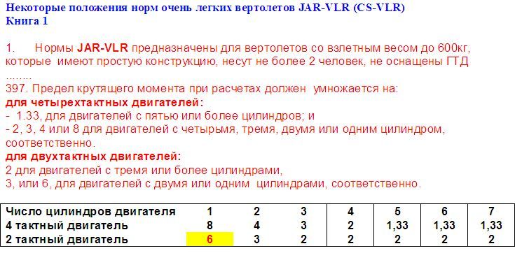

1 Двигатель может работать на нагрузку, у которой отсутствует момент инерции- например преодоление только сил трения
в этом случае момент всегда положителен на выходе и изменяться в 6 раз конечно же не может.
Момент  в такте продувки и сжатия (для двухтактного двигателя) создается силами инерции вращающихся частей (маховика и коленвала). В этом случае энергия запасенная в маховике затрачивается на сжатие, преодоление сил трения механизма и совершения полезной работы на валу.
Если момент к выходу двигателя приложить больше среднего значения момента двигателя то двигатель начнет замедлять вращение и глохнуть, но и во время этого замедления момент на нагрузке будет всегда положителен.
2 Если на вал двигателя жестко закрепить винт, то этот винт будет нагружать двигатель  моментом от аэродинамических сил (те же силы трения). При этом этот винт будет выполнять функции части маховика, так как сам обладает моментом инерции.
Мгновенный момент передаваемый на винт будет зависеть от соотношения моментов инерции вращающихся частей двигателя и винта и величины аэродинамической силы.
Винт тормозится воздухом, вращающиеся детали двигателя в определенный момент тормозятся газовыми силами и трением.
Возможно, если момент инерции винта большой, то винт от аэродинамических будет замедляться медленнее чем маховик от сжатия и трения . В этом случае винт будет тормозиться и вращающимися деталями двигателя тоже, помогая им выполнять сжатие. Но момент на винте в любом случае не будет  колебаться в тех пределах которые имеются на диаграмме крутящего момента.
Все это необходимо рассчитывать в конкретном случае.
3 При приводе двигателем  винта вертолета через коробку передач и различные муфты нужно учитывать что есть зазоры в зубчатых парах, что момент с несущего винта вроде бы в коробку и на вал двигателя передаться обратно не может, так как есть обгонная муфта.
Но момент передающийся в коробку явно не будет изменяться в пределах которые получаются при расчете действующего момента на коленчатый вал от газовых сил (и сам момент этот рассчитывается с учетом инерционных свойств поршня и приведенной части шатуна и меньше чем если бы считать что газовые силы передаются на вал полностью)
А чтобы знать что там будет на самом деле  нужно   считать для конкретной конструкции и проверять опытным путем

Вот только объясните это тем кто составил Авиационные Правила с чего это они не с того, ни с чего вдруг вписали ОБЯЗАТЕЛЬНОЕ требование на коэффициенты запаса прочности для трансмиссии.
Еще раз проанализируйте таблицу этих значений.
Особенно обратите внимание на сильную разницу в этих коэффициентах для одноцилиндрового четырех-тактного двигателя [highlight](К=8)[/highlight] и Вашего любимого многоцилиндрового четырех-тактного двигателя[highlight] (К=1,33)[/highlight]
Разницу чувствуете?
Вот и упражняйтесь в развенчании якобы безграмотных составителей Авиационных Правил.
Как Вы поняли, для меня Вы как специалист по двигателям просто пропали.
    63,1 КБ · Просмотры: 183

Это приведённый момент от газодинамических сил действующих на поршни.
Это моменты абсолютно правильные (в своем роде), но этих моментов Вы получить никогда не сможете, т.к. они расчетные, абсолютно не учитывают инерцию подвижных частей двигателя и трансмиссии, т.е. их масса =0.
Для такого "чуда" естественно возможны теоретические отрицательные моменты которые теоретически выдаются на теоретическкий коленвал с массой=0, трансмиссией с массой=0 и теоретический винт с массой=0.
И Ваш теоретический цикл вращения буде выглядеть так, как описывал Varan: при положительном моменте "вал" поворачивается в сторону "усредненного" вращения, при отрицательном М "вал" вращается в обрантую сторону на мЕньший угол, далее все повторяется.

Поскольку это одноцилиндровый и двухтактный двигатель, то в соответствии с АП трансмиссия должна рассчитываться исходя из коэффициента запаса прочности равного ШЕСТИ.
Или Вы умнее требований Авиационных Правил?
Поспорьте с ними или лучше попробуйте сертифицировать своё творение с нарушением хоть одного пункта АП.

Пульсации мгновенного момента на валу двухтактного одноцилиндрового двигателя самые большие из всех двигателей.
Одноцилиндровый четырехтактный двигатель не рассматриваем как неприемлемый для авиации.
Если поставить некое сглаживающее устройство между выходом двигателя и трансмиссией, то можно снизить коэффициент запаса прочности на трансмиссию.
А это уменьшит вес трансмиссии.
Для этого есть таблетка К6.
