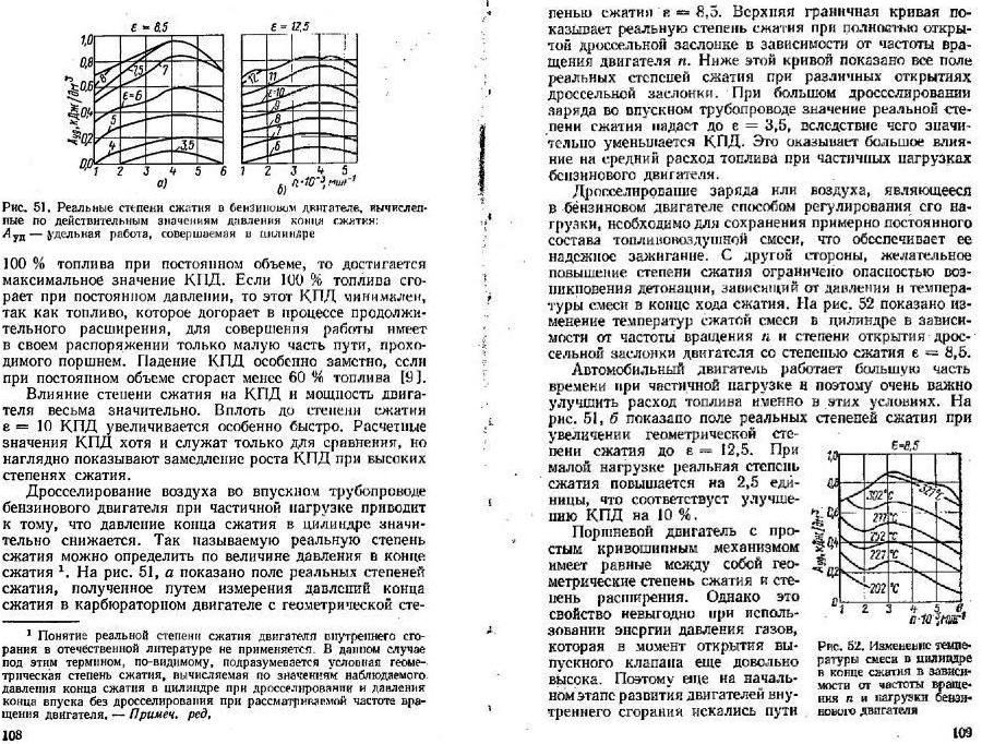

Андрей уже вполне ответил, но я добавлю, что достатоно взять паспорт/хар-ки любого автомобильного движка и посмотреть. Там обычно пишут "максимальный момент на таких-то оборотах" и "максимальная мощность на таких-то оборотах". Так вот, обороты максимального момента это и есть номинальный режим, всё, что выше - краткосрочные режимы(разгон, обгон и т.д.). Долговременно на них автоДВС, тем более легковушечные, работать не предназначенны. Авто это не самолёт, где надо часами на 75% максимума молотить, чтобы в воздухе удержаться.
Хорошо помню этот отрывок из книги. Если в двигателе Владимира СС = 13, то график на рис. 51 б, почти про его двигатель.
Так что, все давно известно.... 🙂
Ага, особо на себя обращает внимание тот факт, что на данном графике удельная работа ДВС с более высокой СС почему-то оказывается меньше первого ДВС. Это просто заимствованно из книги Рикардо, ИМХУ, и данные эти относятся к его исследованиям, а были они без малого век назад. Тот же Рикардо говорил, что увеличивать СС бензинки свыше 7-8 нецелесообразно/невозможно, но прогресс таки это преодолел. 😉
