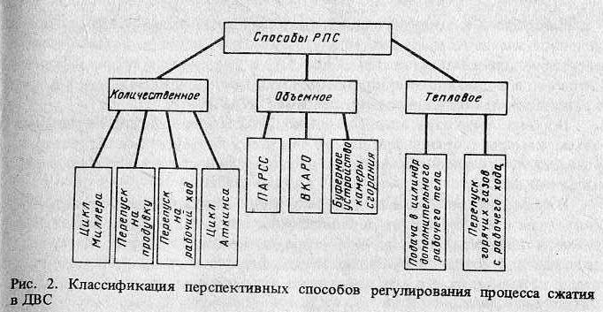

Ближайший аналог работ у специалистов - двс с регулируемым процессом сжатия оптимизирует весь диапазон частичных режимов.
Расскажите про ближайший аналог и кто автор.
Например:
…оригинальная конструкция двигателя с переменной степенью сжатия была разработана фирмой Saab. Рядный 5-ти цилиндровый длинноходный двигатель 1,6 л (S/D=88/68мм)... был оборудован объемным нагнетателем с механическим приводом, обеспечивающим давление наддува до 2,8 бар. Степень сжатия меняется от 8 (при работе с нагнетателем) до 14 (на режимах малых нагрузок). Двигатель развивает 165 кВт при 6000 об/мин (140 л.с.), максимальный крутящий момент — 305 Нм при 4000 об/мин. Такие показатели мощности соответствуют обычному двигателю с рабочим объемом 3 л.
Вообще способов регулирвания процесса сжатия в двс достаточно много:
    57,5 КБ · Просмотры: 136
