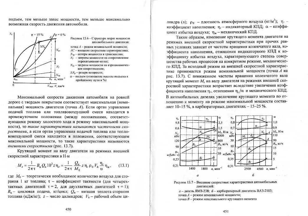

А вот официальный сайт АвтоВАЗа именует спорный параметр именно так, как я говорил: "максимальная мощность". Так что можно сколь угодно долго мне рассказывать про режимы охлаждения(я о них, кстати представление имею), но может ещё разок прочитать, только чур, вдумчиво, отрывок из книжки, который cloud давал. У меня "случайно" есть ссылка именно на этот кусок в интернет варианте. Прошу обратить внимание на данную фразу:
Автомобильный двигатель работает большую часть времени при частичной нагрузке и поэтому очень важно улучшить расход топлива именно в этих условиях.
Это означает, что автоДВС расчитывается и конструируется оптимизированным именно под такие нагрузки, которые дэ-факто, являются для него номинальными. Максимальный режим для автомобильного ДВС - кратковременен и не является основным эксплутационным, чего бы там терминология не говорила. Но обладатель диплома и "певец точных формулировок" может и дальше утверждать, что "я не понимаю терминов". На здоровье, я ни на что не претендовал.
Именно поэтому для автомобильного двигателя, если он не оборудован, например, ограничителем частоты вращения, режим номинальной мощности совпадает с режимом  мощности максимальной (ну нет у него другой  сравнимой характерной точки на внешней скоростной характеристике). 🙂
Т.е. обороты/точку максимального момента мы рассматривать не будем? Или данная точка недостаточно "характерна"?
Это абсолютно иная характерная точка (на графике изменения крутящего момента, а не на внешней скоростнй характеристике)и она совместно с точкой максимальной (номинальной) мощности позволяет судить о приспособляемости двигателя к дорожным условиям. 🙂

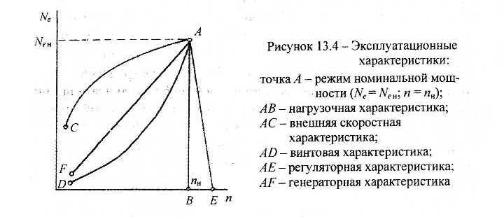

Поправьте меня, если я ошибаюсь, но ВСХ - это график мощности от оборотов. Согласно формуле мощность - это момент на обороты, посему точка макс.момента такая же равноправная и "типичная" как точка максимальной/номинальной(если хотите) мощности.
ЗЫ. mycrad, да не желают обсуждать и докапываться до истины, докапываться до терминологии проще.
Может укажете на этом графике точку соответствующую максимальному крутящему моменту? (без графика изменения самого момента) 🙂
