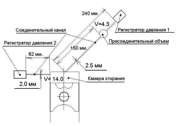

... Для того, чтобы исследовать ... в том числе и влияние измерительного канала на процессы, происходящие в цилиндре двигателя, я "спаял следующую схемку":
Первое вложение
Что из нее следует. В один цилиндр вставлены два датчика давления(регистратор 1 и регистратор 2), один датчик вставлен в «бывший» свечной канал - сверху, второй через боковое сверление в блоке цилиндров, он проходит на 6 мм. от поверхности головки блока.  Диаметр каналов разный.  Верхнее компрессионное кольцо при положении поршня в ВМТ, не доходит до бокового соединительного канала на 2 мм. Теоретически, поршень как бы на время закрывает доступ газам к отверстию датчика давления, заширмливая его. Влияет ли такая заширмленность на задержку измерения, оказалось, что нет, между надпоршневым пояском и гильзой остается зазор 0.5 мм. на сторону, и этого зазора более чем достаточно.

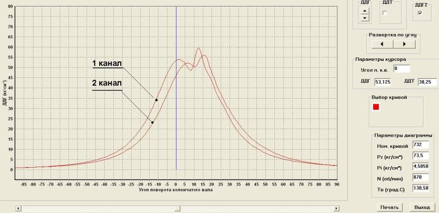

Теперь смотрим на совмещенную индикаторную диаграмму с сигналами от двух датчиков давления.
Второе вложение
Первый, более короткий соединительный канал (82 мм), на него сигнал идет практически без задержки (тогда как он заширмлен), тогда как второй датчик (длина канала до него в среднем 200 мм), у которого диаметр газового канала больше первого, и который регистрирует давление в присоединительном объеме, значительно отстает от первого как по времени, так и по углу. Но что поразительно, второй канал - фактически капилляр, успевает «хватануть» за сотую долю секунды треть объема сжатого газа (почти 190 кубиков из 570).
К чему я так подробно остановился на этом опыте, газ настолько текучая среда, что его чрезвычайно трудно удержать во времени.
У Вас сплошные присоединительные объемы, плюс в горячей зоне работающие клапана, которые должны удерживать газ «80 градусов», время сопоставимое с подъемом самого клапана, в итоге газ из отсекаемого объема реально убежит, но не тогда, когда вы этого ждете. Простой вопрос, как удержать газ в надпоршневом объеме, если у Вас реальные зазоры в направляющих клапанов  ?  На втулки клапанов собираетесь ставить обжимные кольца ???, а как их смазывать, а герметизировать чем, святым духом ?
