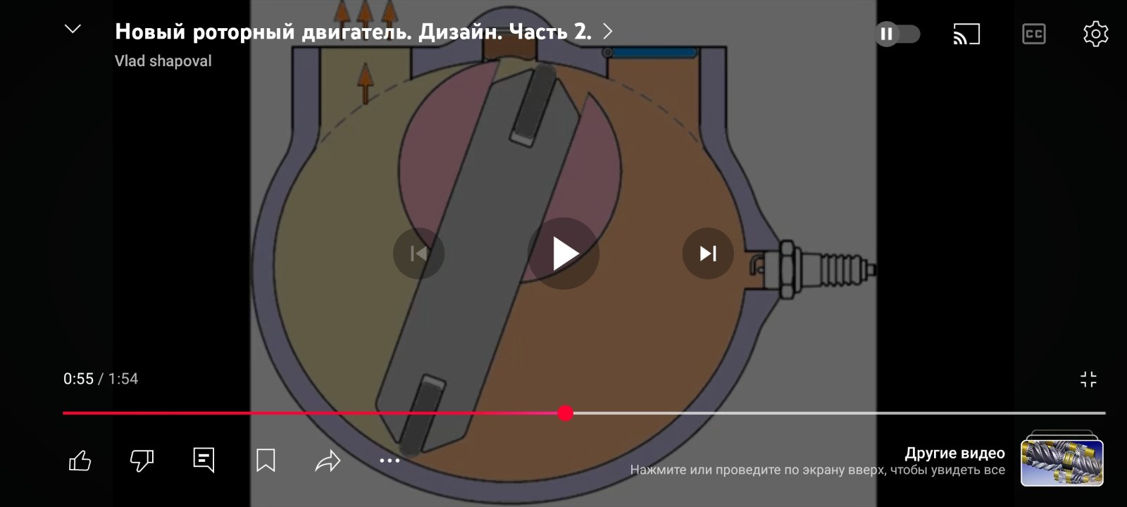

Модульный роторный ДВС.
Такта сжатия нет. Кпд как у паровоза.
Так, я привел как пример работоспособности. В предложенном варианте есть компрессор, ресивер и КС. И там КПД увеличиваем за счет Аткинсона, СС-14, и сверхбедной ТВС-альфа 2,5-3 и качественного регулирования. и вот тут КПД может перевалить за 0,5. А если сделать частично адиабатным (вернее часть поверхностей рабочей полости не охлаждать), то и за 60% может улететь.
Если этот, то на этом сайте меня убедили, что шиберный ДВС не работоспособен. Проверить у меня возможности нет, поверил на слово.

Я комментировал то, что увидел.
Внешнее сжатие в компрессоре? Нивапрос. Считаем потери и вотэтовотвсе. Рыдаем.
Детонационное сгорание? Та же пестня. Хоть какое сгорание исходит из постулата что итоговое давление равно произведению начального на степень повышения давления. И в любом раскладе, начальное давление в 1 атм. даст итоговое давление вдвое меньше, чем при начальном давлении 2 атм. Это физика.

Джон не торопитесь, это не мое. У меня иной вариант -модульный. А здесь все в одном флаконе, но как часть моего варианта- преобразователя, он мне интересен.

Я не тороплюся. Я говорю про то, что видел. Нет шансов.

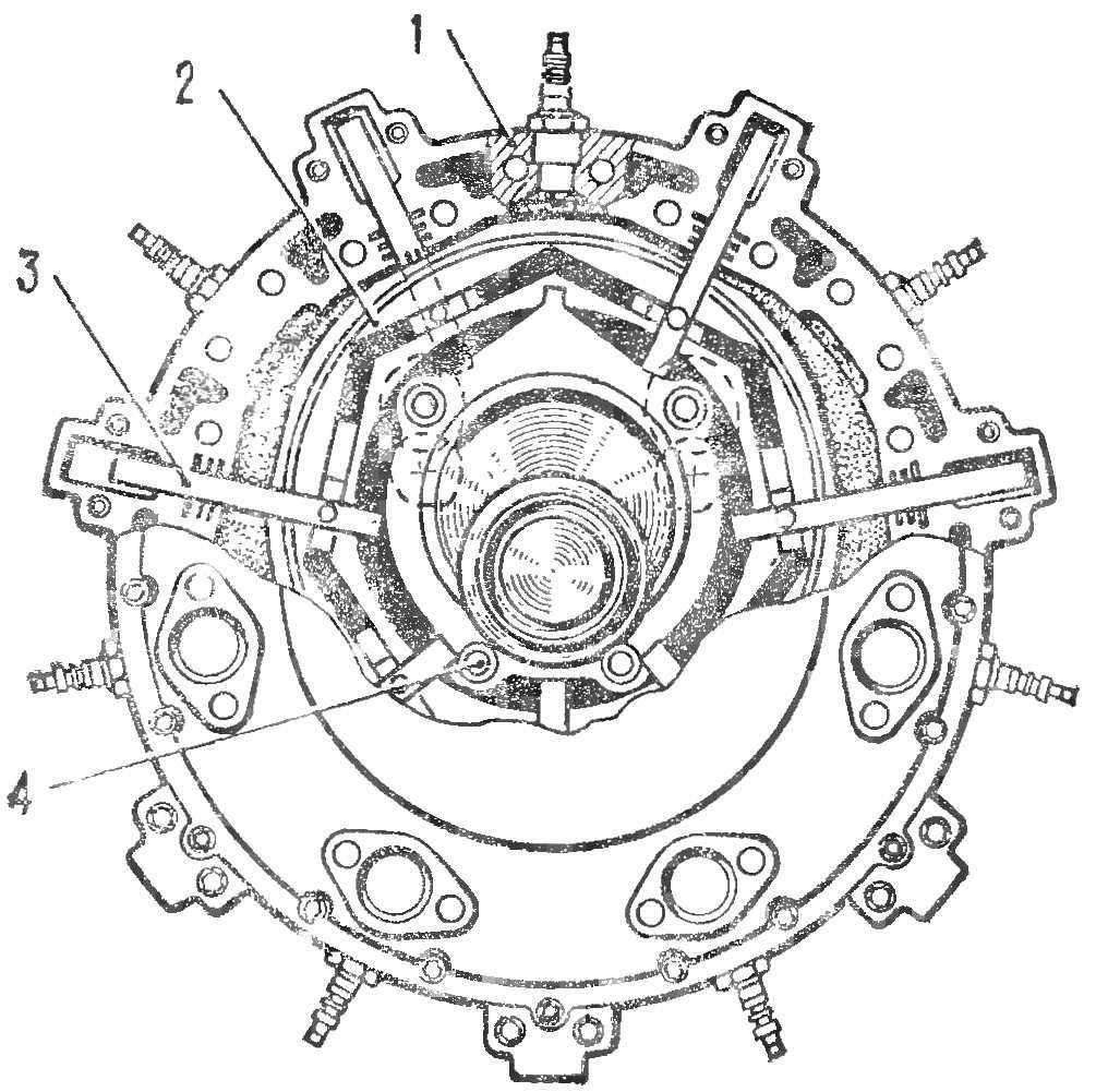

Основные претензии –это уплотнения лопатки. Это обговаривали. В предоженном вариантелопатка, в зависимости от мощности толщиной от 1,5 -3 см, ну и более. Ну и озвучте, где проблема? Засунуть уплотнения в паз на торцах лопатки. И это сложно?
Малая опорная часть. Этим грешат все шиберные механизмы. Ну и отсутствие антифрикционных вставок (вкладыш). В предложенном – опорная примерно вдвое больше, чем максимально выдвинутая. Ну смазка вкладыша, и игольчатые прокатят, а гидростатика вообще блеск. И развернутся есть где.
Отсутствие Выдвижного Устройства-ВУ. Почти все варианты построены по приципу кулачка, где лопатка толкатель, а профильная стенка –суть кулачек. И че хотите? Вот вам фреза в чистом виде. В представленном варианте благодаря ВУ исключается влияние лопатки на стенку. Только заданая сила прижатия (даже газовые силы исключить можно).
"Лопатки приводятся в движение с помощью кулисных прорезей на торцах поршня, куда входят ползуны, шарнирно соединенные с лопатками. Каждая лопатка состоит из трех частей: центральной и двух боковых, скрепленных болтами. Герметизацию рабочих камер обеспечивают подпружиненные уплотнительные элементы" и т.д.
Красиво? Этим словам почти 50 лет. Тогда Сарич вложил в него полновесных 4 млн. ам. тугриков. И результат 0. У Вас есть больше денежек, чтобы исправить все недостатки? Нашел статью, которая открылась у меня только с ВПН.
