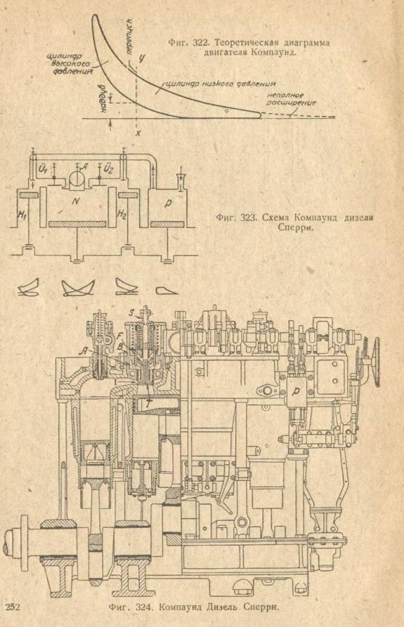

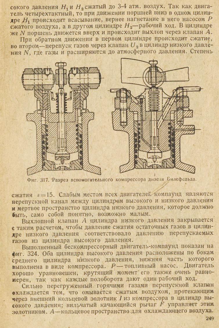

Рабочий процесс ДВС.
Нет ничего более "современного",  чем обнаружить, хорошо забытое старое.
Вероятно г. Митрофанов не знаком с историей "импортного двигателестроения", и не может для себя найти работоспособный аналог. Вот за него постарался, нашел что-то близкое, родное, теперь ему есть с чего "сдирать".
Перевод на русишен-швайн от 1931 года, вероятно книга написана где-то в 1926 году, материалы в нее поступили в 1910-1915 годах.
Если же прочитать все издание целиком, то создается ощущение, что данную книгу выпустили только вчера, уровень исследований таков, что сам Карл Маркс позавидовал бы.

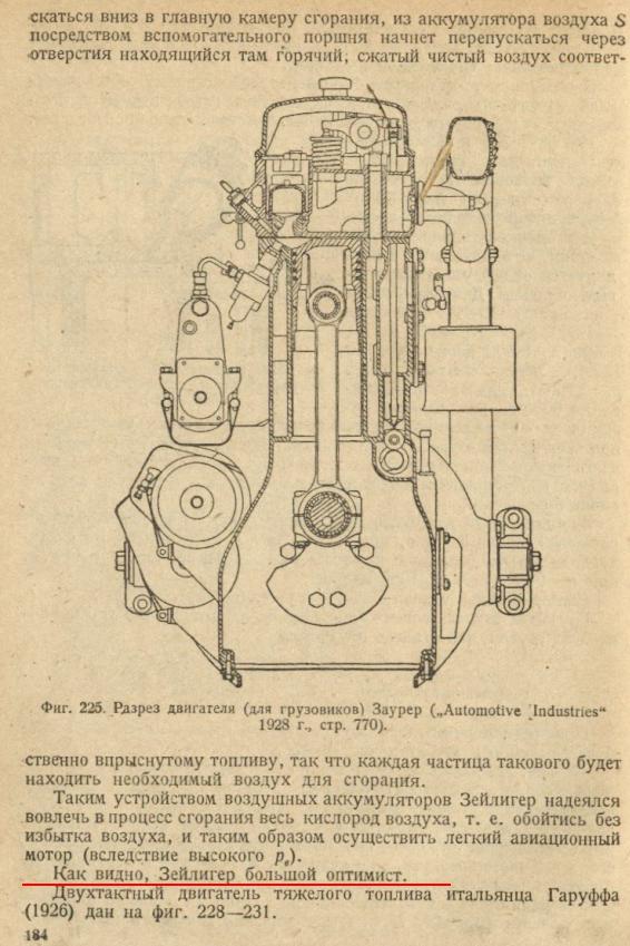

Можно вспомнить к примеру двигатель Кушуля, описанный в его диссертации от 1962-64 г.г., и задать себе вопрос, а был ли у него прототип, оказывается тоже есть... (рис.227).
... и что по этому поводу про него написал автор Тиман (подчеркнуто в тексте).

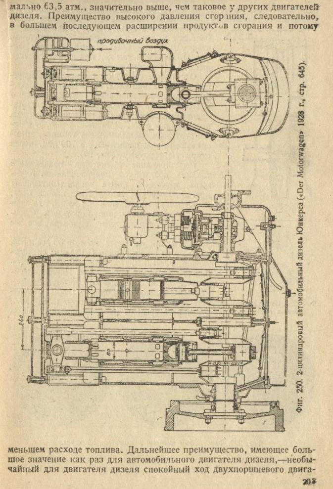

Следующее "разобл-ечение": двигатель Юнкерса с ПДП 1926 года рождения, с траверсами !!! (180 г/л.с !!!) , в наши дни потрясает современников уже в новой упаковке "ОРОСа"... а ему сто лет в обед.

Сделать дизель с альфа меньше 1,2 возможно по схеме рабочего процесса А.И. Костина. При этом, удельная мощность дизеля вырастет на 15 %. Двигатель Зейлингера на прототип двигателя Кушуля не тянет. Так можно и невматический впрыск топлива под это дело подтянуть... 🙂
Что касается ОРОСА, то такой двигатель стоит на кафедре ДВС Питерского Политеха с 1928 года. Видимо у Юнкерса и отобрали, когда выгоняли из СССР... ;D
Вообще то эта схема разработана в Царской России ещё перед 1-й мировой войной. Кроме того "ноги" этой схемы растут из двигателя Костовича. Юнкерс просто работал с перспективной схемой и работал успешно.

Самое главное, что в двигателя А.И. Костина достигается полное использование воздуха, как в дизельном, так и в искровом варианте. То есть сделано то, о чем мечтал Зейлингер в Париже  🙂

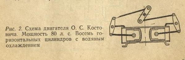

Ну это Вы перегибаете Алексей Геннадьевич, двигатель Костовича и двигатель Юнкерса объединяют вовсе не "ноги", разве что "шляпы". Так можно договориться и до ....
