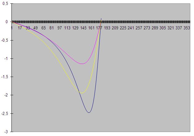

Вот, к слову. Посчитал в Экселе три поршневые машины "А1"(классическую - синяя линия), ДПМ вариант с полуцилиндрами "А2"(малиновая линия) и ДПМ с плоскими рабочими поверхностями "А3"(желтая линия) на такте сжатия, получил график работы. По нему видно, что возможно нарушается постулат Карно о независимости КПД от конструкции машины ;D В частности затраты мощности на сжатие в А2 составляют лишь 62,5% от затрат А1 😱 Это чего, я вечный двиг придумал, что-ли?! 😉
    21,6 КБ · Просмотры: 131
Что такое ДПМ ? с плоскими ...
Что такое, с полуцилиндрами ?

В ней же второй сверху рисунок(анимация)
Там же, самый нижний в тексте ряд анимаций.
