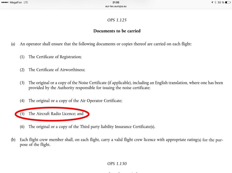

Интересно , как у буржуев -какие критерии законности эксплуатации бортовых радиостанций?
Вот и я о том же!
С абсурдом бороться надо, все вместе бороться, хотя бы для начала создавать атмосферу нетерпимости здесь на форуме.
"Кто такая" Росавиация? Департамент, даже не министерство. А в СССР союзных министерств было меньше, тем не менее Министерство ГА было.
Надо посмотреть как в лучших странах и "лоббировать" изменения в этом направлении.
