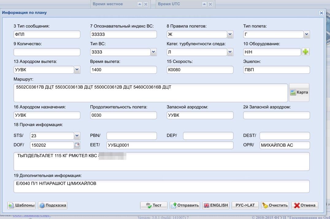

Подать план полета незарегистрированный пилот незарегистрированного ВС не сможет никак, его логина и пароля нет в базе сайта http://www.ivprf.ru/#
Его удел взлететать в классе G, и заблаговременно(по телефону) предупредить диспетчера о предполагаемом вхождении(пересечении)пространства класса С(если таковое замышляется), а непосредственно перед вхождением получить диспетчерское разрешение, используя для связи тот самый "произвольный" позывной. Но это не самое главное.
Все возможные проблемы в этом месте только зарождаются. Последствия связанные с нарушением взаимодействия(связью) с органом Упр.ВД, могут отбить желание выходить на связь и докладывать о своем нахождении в пр. класса С.
Как таковой "радиообмен в классе G" меня не интересовал, да простит меня ТС, за обсуждение в этой ветке темы радиосвязи нерегистрируемых СЛА(до 115 кг.)  в пространстве  класса С.
    44,9 КБ · Просмотры: 159
Опять двадцать пять! С чего это Вы взяли, что не сможет?
Цитирую ФП ИВП РФ:
112. Сообщения о плане полета воздушного судна передаются по авиационной наземной сети передачи данных и телеграфных сообщений, с использованием сети Интернет, на бумажном носителе, включая факсимильное сообщение.
Подавайте телеграфом, на бумажном носителе, включая факсимильное сообщение.

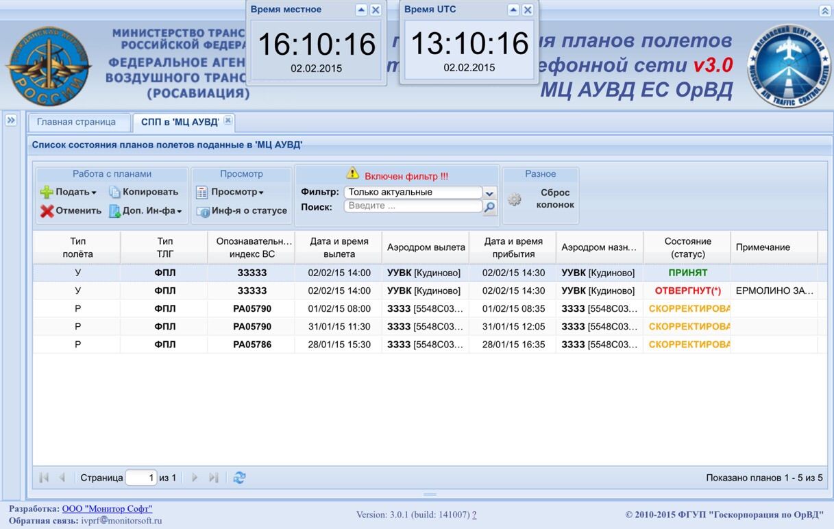

Да мне просто стала интересна реакция на том конце провода. Ты правда подумал, что я полечу один с парашютом на чем то весом 115 кг...? 😱 я трус ;D

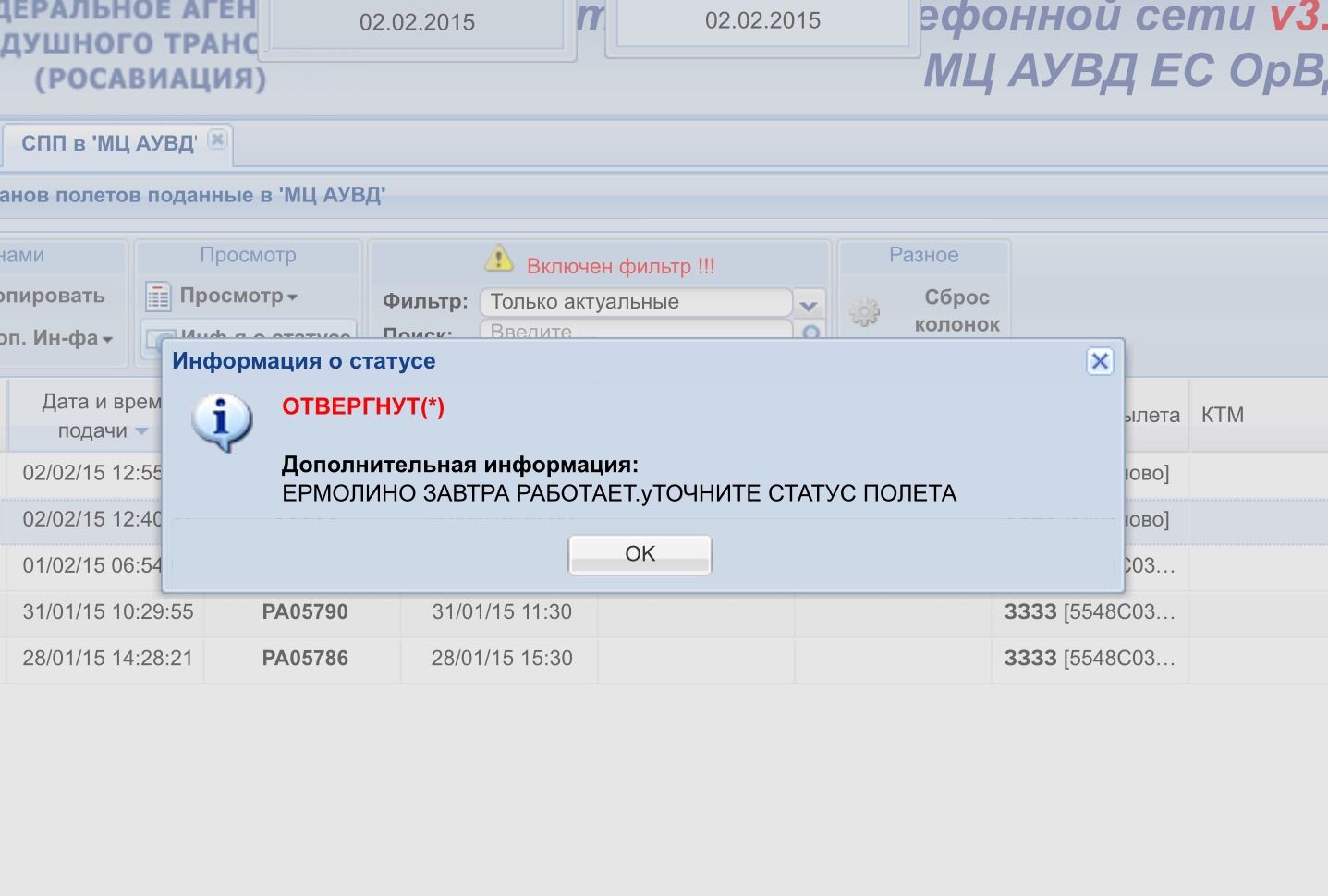

Года два назад у нас появился воздушный шар. Все документы были в порядке (пилотское, СЛГ, ВЛЭК и т.д.). Единственное, что они не умели делать - это подавать план. С этой просьбой они пришли ко мне. И мы подали план-проверку, как и Лодочник сейчас. Полет (по плану) воздушного шара должен был проходить 10 минут с курсом 90, затем 10 минут с курсом 180, 270 и дальше вообще змейкой с длиной участков 5-10км. При этом высоты забили от 100м до 1000м. И ЧТО ВЫ ДУМАЕТЕ? Это план был одобрен ЗЦ. Через 5 минут мы его отменили. Вывод: ЗЦ могут и полет на метле и на ковре-самолете утвердить. К сожалению там часто встречается непрофесссионализм. И про ГЦ тоже самое могу сказать. Прекрасно знаю их работу, когда они пускали пенки по поводу ВС с массой и 200 и 300 тонн. То, что Лодочник проверил их, одобряю. Браво! Планируем также подать план с использованием факса и проверить свое ЗЦ. Предполагаю отверждение плана по причине несоответствия плана Федеральным правилам ИВП. Такую формулировку причины они уже лет 10 как используют.

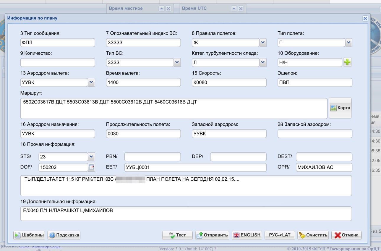

По вашему я что то нарушил в плане?
    5,7 КБ · Просмотры: 161
    21,7 КБ · Просмотры: 153
