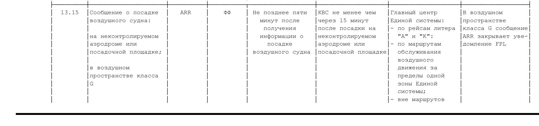

Конкретно выделенное где написано?
Вот тут:
Приказ Минтранса России от 24.01.2013 N 13
"Об утверждении Табеля сообщений о движении воздушных судов в Российской Федерации"
(Зарегистрировано в Минюсте России 23.05.2013 N 28488)

7. Сообщение о представленном плане полета воздушного судна подается пользователем воздушного пространства или его представителем в орган ОВД по авиационной наземной сети передачи данных и телеграфных сообщений, по телефонной сети связи общего пользования или сети Интернет, на бумажном носителе, включая факсимильное сообщение, а также экипажем с борта воздушного судна.
9. Представленный план полета воздушного судна по телефонной сети общего пользования подается при наличии в соответствующем органе ОВД специального выделенного телефонного номера и оператора по приему и обработке сообщения о плане полета (далее - оператор).
В таком случае пользователь воздушного пространства или его представитель заполняет через оператора информационную часть плана, указывая данные для внесения в соответствующие поля в последовательности и по правилам, определенным настоящим Табелем сообщений.
10. Представленный план полета по сети Интернет подается в орган ОВД путем заполнения информационной части плана полета воздушного судна на веб-сайте органа ОВД в последовательности и по правилам, определенным настоящим Табелем сообщений.
11. Представленный план полета на бумажном носителе, включая факсимильное сообщение, подается в орган ОВД на специальном бланке, вид которого представлен в приложении N 4 к настоящему Табелю сообщений. Бланк заполняется печатными буквами. При заполнении бланков перенос текста на другую строку допускается только целыми группами (словами) без их разрывов.
12. Для заполнения полей сообщения о представленном плане полета воздушного судна используются буквы латинского алфавита. При использовании воздушного пространства только в
пределах Российской Федерации российскими пользователями допускается использование букв русского алфавита.

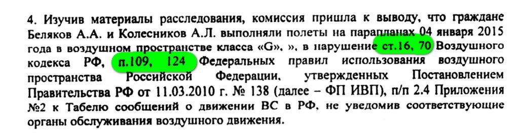

Продолжая тему АЛД (АЛР) привожу свежую АЛД
АЛД -2 ПАРАПЛАНА  ДОФ/150104 В 0700 УТЦ (1600 ВРЕМЯ ТЫНДА)РЕГ/НЕТ СОВЕРШАЛИ ПОЛЕТЫ В РАЙОНЕ ТЕХНОЛОГИ4ЕСКОГО МОСТА МИКРОРАЙОНА СОКОЛЬНИКИ Г.ТЫНДА ПОСЛЕ ПРИЗЕМЛЕНИЯ НА Ж/Д ПУТИ БЫЛИ ЗАДЕРЖАНЫ ЛИНЕЙНЫМ ОТДЕЛОМ МИЛИЦИИ И ДОСТАВЛЕНЫ В ДЕЖУРНУЮ 4АСТЬ  ФИО ЗАДЕРЖАННЫХ БЕЛЯКОВ АА КОЛЕСНИКОВ АЛ ИНФОРМАЦИЯ ПОЛУ4ЕНА ОТ СТ.ИНСПЕКТОРА ИАЗ СТ.ЛЕЙТЕНАНТА МИЛИЦИИ ШВИНД ИВ В 12.34 УТЦ)
Дальневосточным МТУ Росавиации создана комиссия по расследованию, в состав комиссии включены представители филиала "Аэронавигации Дальнего Востока".
Здесь вам и менее 115кг, и пространство G как раз
Не поленитесь скачайте и прочитайте! Объем 1,5 Мб. Удивитесь, гарантирую! Прочтите также какие статьи Воздушного Кодекса и ФАПов парапланеристами были нарушены.
https://yadi.sk/i/v87bo2O6eTAfa
АТС, я вот ничего нового в отчете не нашел. А в случае с жд путями вообще удивляюсь, что не закончилось исключительной мерой наказания. 🙂

Серега, мне кажется, что если прочитать далее слова "Дальневосточное", то можно увидеть, что полет был в классе С. А посадка как я понял в зоне отчуждения ЖД.
не. там же черным по белому: "...полет производился в пространстве "G"... в нарушение... не уведомив соответствующие органы.."
Ребята в Тынде (как и мы все с вами) решили полетать в G-пространстве. Регистрации их аппараты не требуют. Пилотского тоже не надо. Я не могу понять что все таки они нарушили? Почему их в чем то обвинили? Но если смотреть отчет, они нарушили многое. Почему же вся комиссия оказалась некомпетентной в G?

Ну слепой, надо было увеличить 🙂 G как С прочитал.
Комиссия прочитала ровно так как читают комиссии всех МТУ и суды. Нет уведомления в виде плана, будет штраф. Пока в ФАП не появится строчка о запрете подачи уведомления в виде плана полета в классе G. Им нравится, суды поддерживают, мы матерно ругаемся и раздвигаем ягодицы.
не уведомили соответствующие органы. нет у нас в стране такого "просто полетать". есть порядок. разрешительный или уведомительный. они не уведомили. точнее, скорее всего, они сами сознались в том, что не уведомили. а надо было до последнего стараться доказать, что они уведомляли доступным им способом. а то, что это уведомление не дошло до адресата - это личные сексуальные проблемы адресата.
