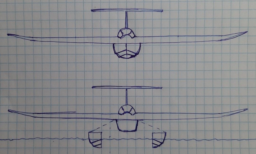

ПГ и Брошка были первыми шагом в небо для кучи народа, как и Рогалло, кстати. Тоже был аттракционом и тоже таскался за катером. Но ещё раз речь не о вундердгстоинствах ПГ-1, а о том, что примененное в нем решение в виде истановки двух стандартных водных лыж/гидролыж позволило летать с воды имея корпус с обводами типа "ящик", т.е. АБСОЛЮТНО плоскодонным! Без гидролыж это было бы невозможно уже при малейшей ряби. Если бы девайс и не развалился сам, то пилоту повыбивало бы все зубы.

Я в курсе про джонбот еще до начала их производства у Вас в Казани. Плоскодонка выигрывает на относительно малых скоростях с ростом скорости она начинает проигрывать килеватым, т.к. у последних с ростом скорости корпус "вылезает" из воды уменьшая смоченную поверхность, а "ящик" имеет практически постоянную площадь оной. Не говоря еще про проблеммы с устойчивостью, дельфинированием и т.д. Проблемма горба сопротивления решается установкой гидролыж под бОльшим углом, корпус начинает вылезать из воды уже на склрости пешехода, плоскодонка таких возможностей не имеет. Ну и попробуйте в плоскодонном ящике прокатиться на скорости в 40 км/ч по воде хотя бы с небольшим волнением. Спраттовская Модель-107 могла летать практически только с зеркала. Где-то попадалось видео попыток ее взлета с мелкой зыби. Ничего не получилось.

Хорошо компонуется жесткая лыжа с выдвижным реданом и с верхом из надувного баллона. Когда баллон надувается он нажимает на спупеньку редана и заставляет его высунуться. Накачивается и откачивается воздух из баллона довольно быстро

Вариант, конечно, интересный, но мне кажется что "мягкий" вариант не годится. Редан/лыжа будут "гулять" меняя углы атаки и килеватость. ДолжнО как убираемой шасси - выдвинулось, встало на замок. Как вариант, гипотетический, фиксация в нескольких положениях для разнвх условий(взлет/посадка на зеркало, при волнеии и т.д.) но это, скорее всего будет использоваться крацне редко, а значит малоцелесообразно.

Можно использовать электроактуатор.
Где выключил питание - там редан и зафиксировался.
А крайние положения отключаются концевиками.
Можно. Только електроактуатор тогда должен быть способен держать полную гидродинамическую нагрузку, в том числе ударную. Такой механизм будет весить и стоить как чугунный мост. ПМСМ

Хорошо что затронули планерную тему. К "раскладушкам" я пришёл решая задачу гидро/мото/планёра. Только для полной ясности можно разделить планёры на "атракционы" типа PG-1, Бро-11, и на "планёры-парители", способные набирать высоту в восходящих термических потоках.
Изображал как я это вижу. Потом погуглил. Как обычно всё давно придумано до меня 🤭 Изображённое больше всего было похоже на самую первую "раскладушку", которая Gotha WD.10. Ну и создал эту тему, почитать чужие мнения.
А это я так вижу в первом приближении.
