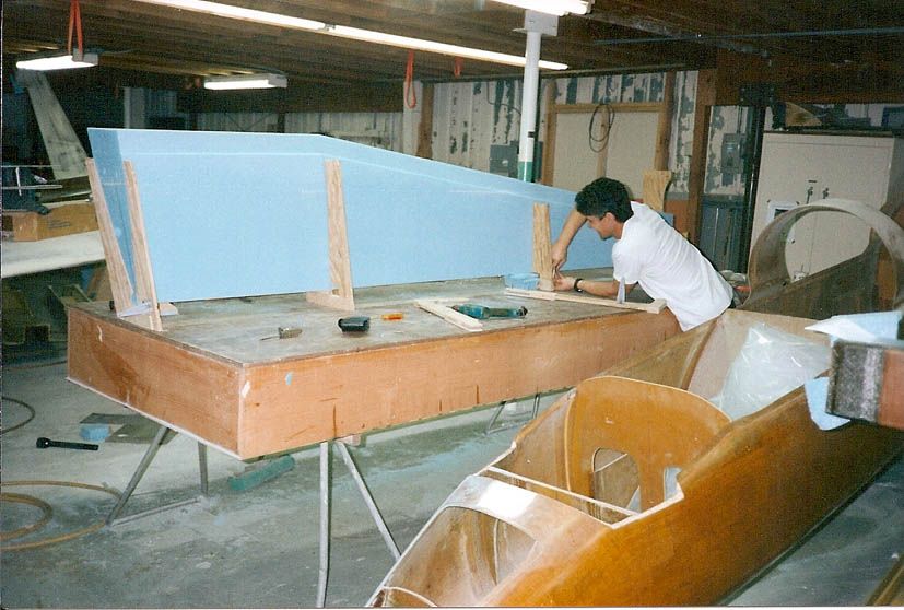

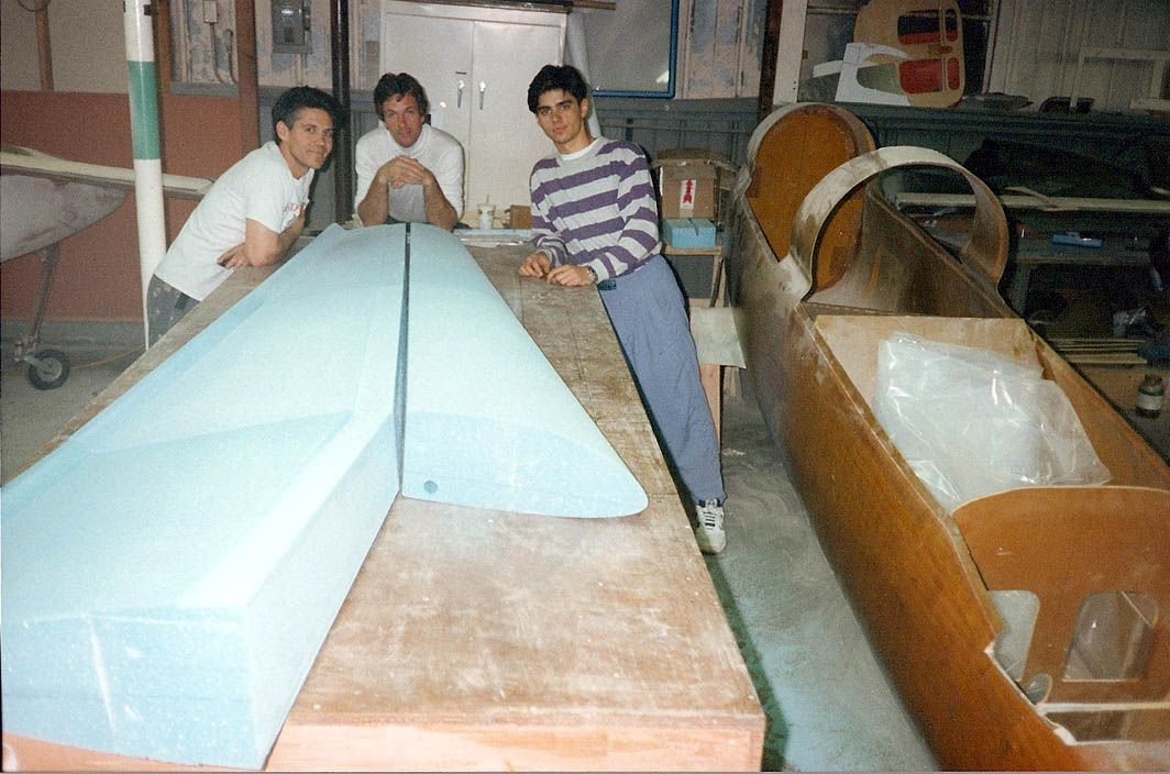

мои Племяники и я в 92-23году
Строим  крылья Беркута...тоесть крылья Лонг Изи с малым
геомертическим изменением,
заменой, фабер гласса, КОРБОНом, и наложение вакюма в 9psi.
Как нестранно шировэб осталась из гласса

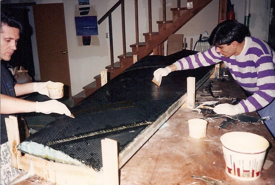

наложение Щирвэб...из из файбергласа 😱 для меня както становится очевидно...а почему не Карбон?=(ударение на А)

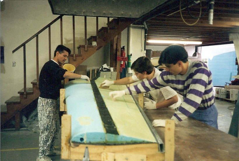

я и мои племяники готовимся к накладке верхней обшивки..
оратите внимание первой всегда накладывается нижнея обшивка..без исключения
ПС
я ростом 176см...я не карлик..это просто вокруг меня все выше 180см ;D
    77,6 КБ · Просмотры: 168

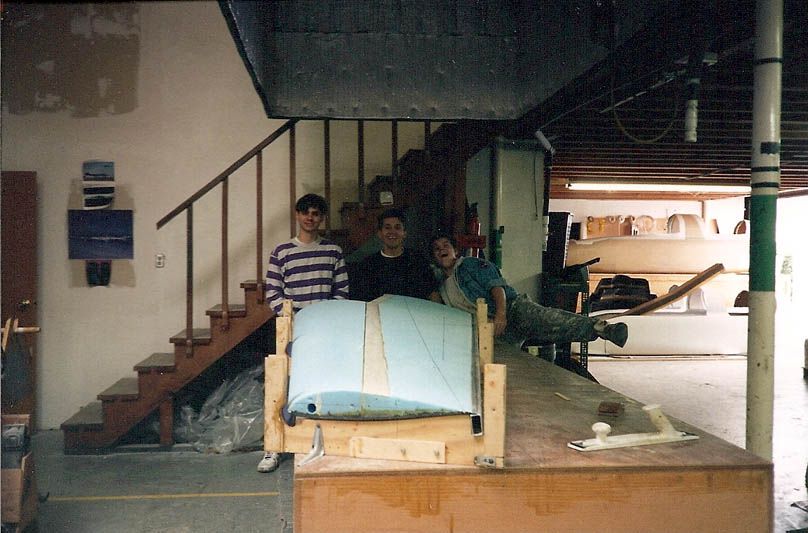

наложение "слори"=жидкая замесь ипакси и мийкро
дырки в пене забиваются густо=как пластилин смесью майкро и ипакси...

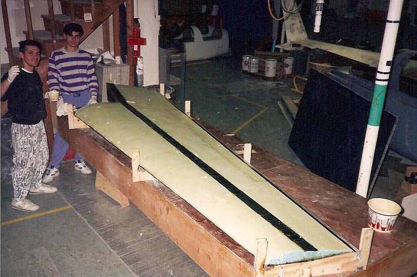

также видно что посредине КАП-СПАР 3"=инчевый из карбона (не гласса) уложен глубиной (по инструкцыи крыла Лонг Изи)
и не покрывается мойкро
    83,4 КБ · Просмотры: 165
готово! спар каяп НЕ покрвывется майкро ни в коем случае!
Изучайте описание постройки крыльев Лонг Изи

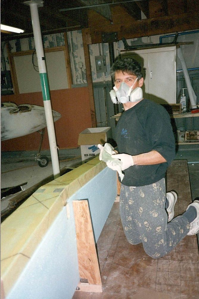

ноложение 1"=инч шириной пилплай накладывается в месте выреза верхней и нижней части крыла
ширина 1инч пил плая, разделяется пополам....линией точного начерченьго элерона на пене!
    90,6 КБ · Просмотры: 148

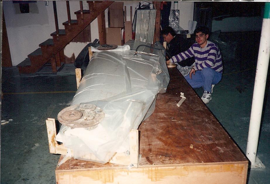

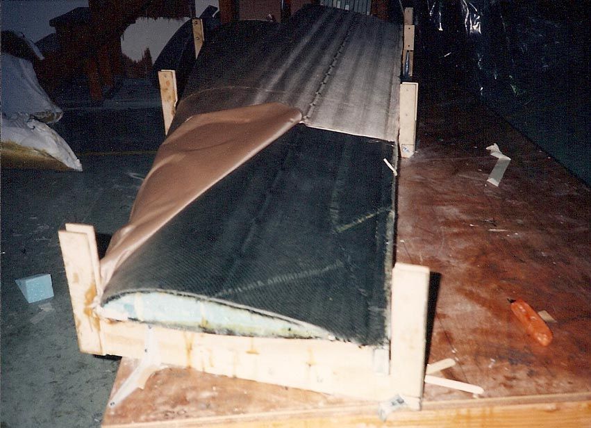

наложение выкюма (не по инструкцыи лонг Изи)
8 не больше 9psi вакюма после чего на это всё с потолка опускается печка и под температурой +45-50С варится всё ночь
ПС
в этом случае вес на конце крыла не нужен был и крутка моего левого крыла была больше чем на правом 😡
но я всё исправил поже!
