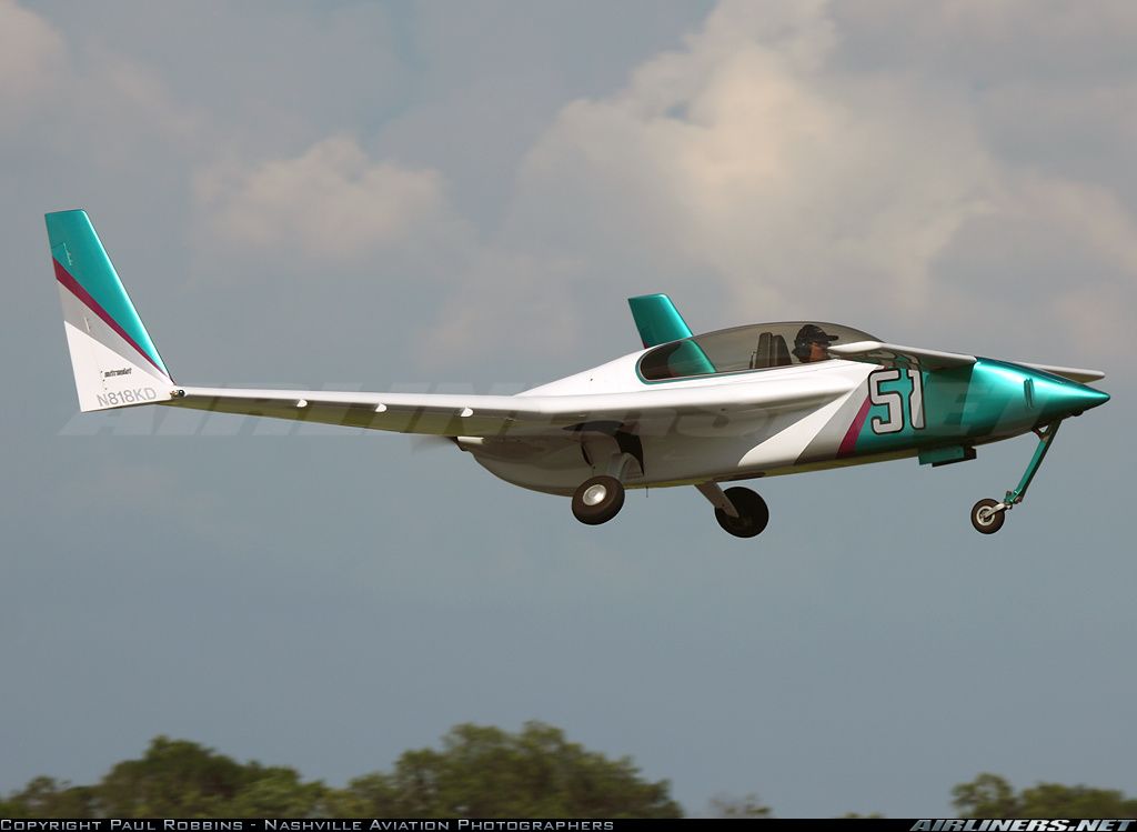

интересный сат Лонг Изи
http://iflyez.com/
вот только вопрос что он добился ...вставляя эти тежеленыые
убирающие шасси ...Инфинити?
По моему получилось круто... гораздо круче штатных "огрызков" а-ля Мессершмит 109
http://iflyez.com/
Эта система имет мнооооого проблем и поэтому из полторы тысячи только несколко установили...
Уверяю только одно, после этой операцыи они хуже летают
выбирай крутость на рулёжке или performance в полёте. 😉
Стив Драйбрэд  делал лучше систему(легче)
на основе системы Велосыти! Но он погиб в аварии Беркута
в 2001 летом...не прикрутили канард...отлетел на высоте 500метров :'(

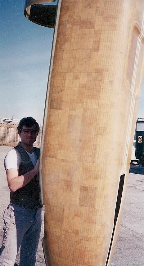

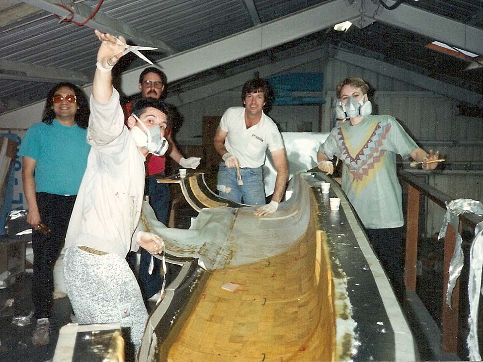

Михаил у тебя на беркуте фюзеляж из  бальзового сэндвича. Очень интересна технология раскроя и укладки бальзы.  Если не трудно поделись.
Мишка, никакой особеной технолигии в этом нет
Беркут делается в формал...оттуда вместо пены посредине(ядро) устанавливатеся бальза!
Потом под вакюм...ив печку 😉
Сиквенцыя укладки Ф..гласса не изменёна от Лонг Изи.

Рузультат примерно такой..только мой был легче..на кило!
Это протатип  и он был 25,5кг,
Ранея весна 90года.
на фото Кэри Бэристор!...
тогда правая рука  Д.Раноберга.

Тоесть если я правильно понял по фото, бальза режется на квадраты и прямоугольники 2на2 и 2на1 инч, а местами есчо мельче и укладывается в притык.
На крутых изгибах Фюза укладывается уже резаная бальза, смотри внимательно!
Чем больше порезов тем больше цена листа.!
Бальза порезанно 1/2"x 2" ("=инч) толщина 1/2" а лучше 3/8"и подклеяна резаная на сеточку.
Но никто её дома не режет и не клеит, она так покупается в коробках не менее 5... листов  в коробке, как я помню.
Листы размером 2'х4' ( '=фут--30см)
бальза есть разной толщины
Подклеяная на сеточку....  теперь подумай как просто  и легко уложить это на контур  Фюза 😉
(С  бальзой опасно работать, при зачистке её после изготовления композита получается бальзавая пыль, вдыхать её нельзя если долго жить хочеш! )
ядро=(Core)
смотри тут есть  Balsa Core  http://www.fiberglasssupply.com/Product_Catalog/Core_Materials/core_materials.html
но потом и сейчас Беркут стал укладываться с Scored PVC foam core порезаной подклеяной пеной которая тоже разных размеров и толщины ( безопасна и легче)
http://www.jamestowndistributors.com/userportal/show_product.do?pid=1586&BASE

Спасибо. Теперь стало понятнее. И есчо вопрос в догонку . После укладки балзы пропилы между кубиками заполняются ?
Видел как какой-то авиамоделист делал матрицу для модели SR-71, с использованием все той же end-grain balsa. То есть бальза порезанная волокнами перпендикулярно поверхности реза. В лонжеронах на модельках часто использую end-grain balsa как sheer web.
Чёто мне кажется что ты не понял что я обьяснял!
Пропилов после укладки не видно.. они от тебя, а как марлевая сеточки к тебе лицом..
а Что заполняется!! (густо замешиным ..как пластелин майкро) пробелы между  уложиними листами бальзы  и потом накладка внутрених слои файбер гласса.
Разёмы между кубиками, которые вниз лицом, тоесть от тебя, заполняются избытками ипакси с перво уложеных слоёв...после наложения вакюма...и варки в печи.
