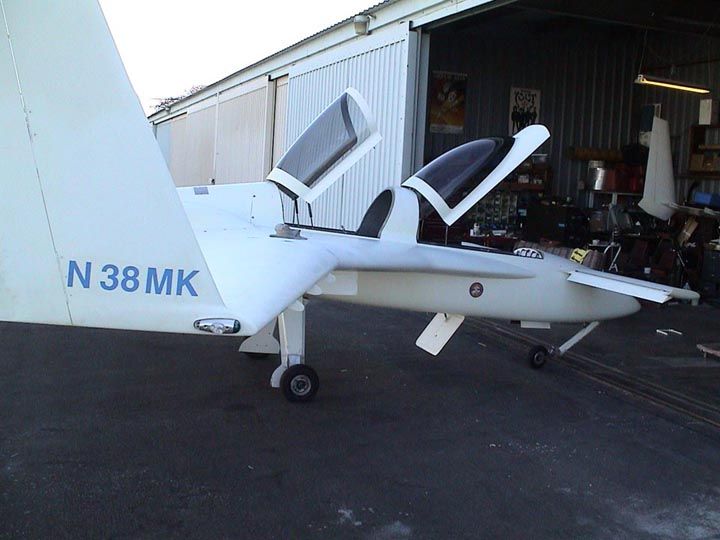

так как N38MK номермоего самолёта
МК мои иницаалы
пусть зта ветка будет про него!

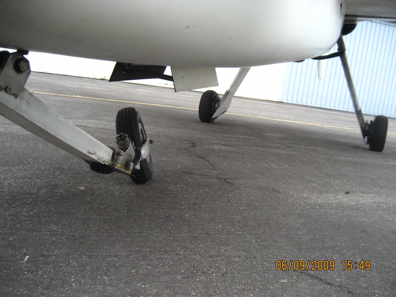

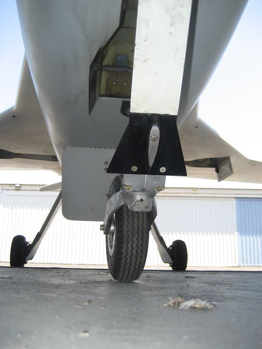

вот его под носом переднее колесо простейшие в мире авиацыи его дверки
и невероятно эфективный свет для ночной посадки.
Впериди Лонг Изи виден
    69,4 КБ · Просмотры: 170
Это снято по напровлению с носа назад, под самолётом
Виден простой механизм закрывания дверки носового колеса.....делее воздушный тормозной шиток который во
время рулёжки служит для защиты пропелера от бросаемых  в него камней передним колесом
а также видно левое основное колесо

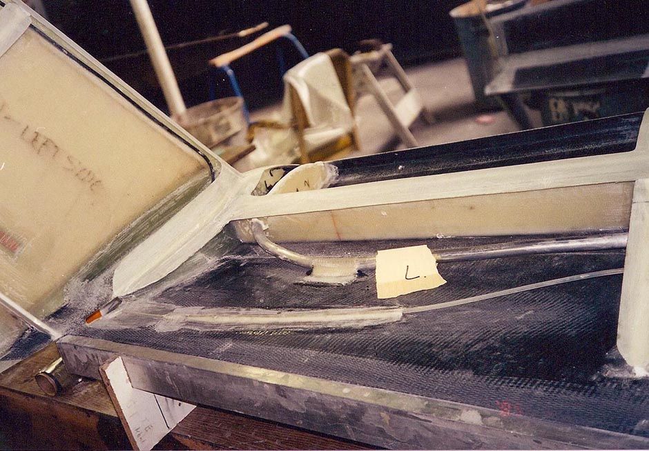

2001 год строю новые крылья.. для моего... после аварии 😡
помимо нервюр видны тунэли для проводов строба=тонкостеная мягкая алюминевая трубка чтоб небыло  радио помех от строба.
[highlight]Наилоновая[/highlight]  трубка для тросиков рулей поворотов,
в винглете видна радио антена,
их у меня 2 по одной и каждом винге..!
Это правое крыло.
    145,9 КБ · Просмотры: 187

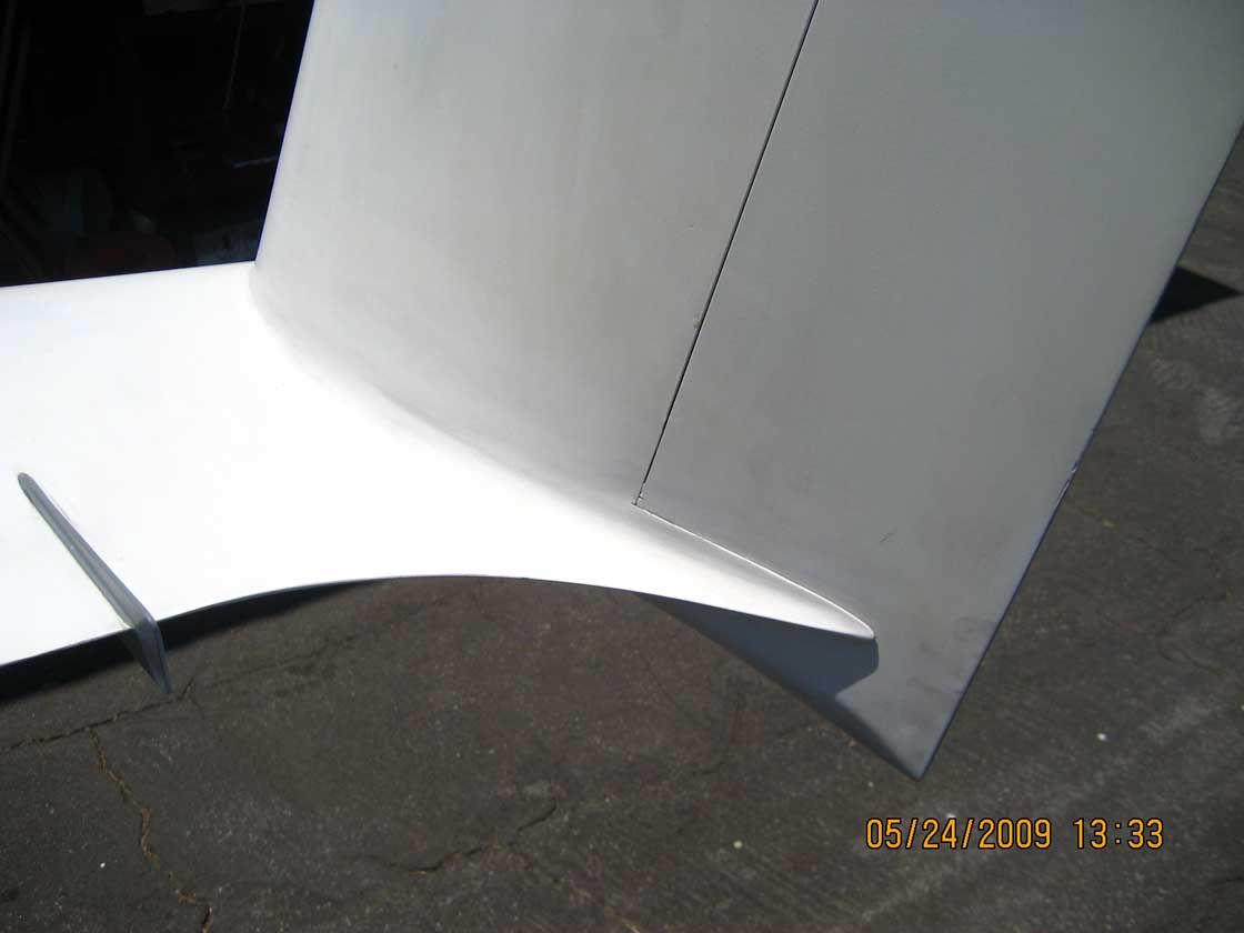

соединение, вернее фэринг, задней кромки крыла
и винглета помогает сглаживать обтекание
Без завихрений во время полёта высогоко угла...
при взлёте скажем, или крутом манёвре.
Правельней  было сделать его до конца винглета...
но после проверки это не плохо работает!
у меня уже 4 года...пока что ни укого не видел такого
так как я не показываею никаму ;D ;D ;D

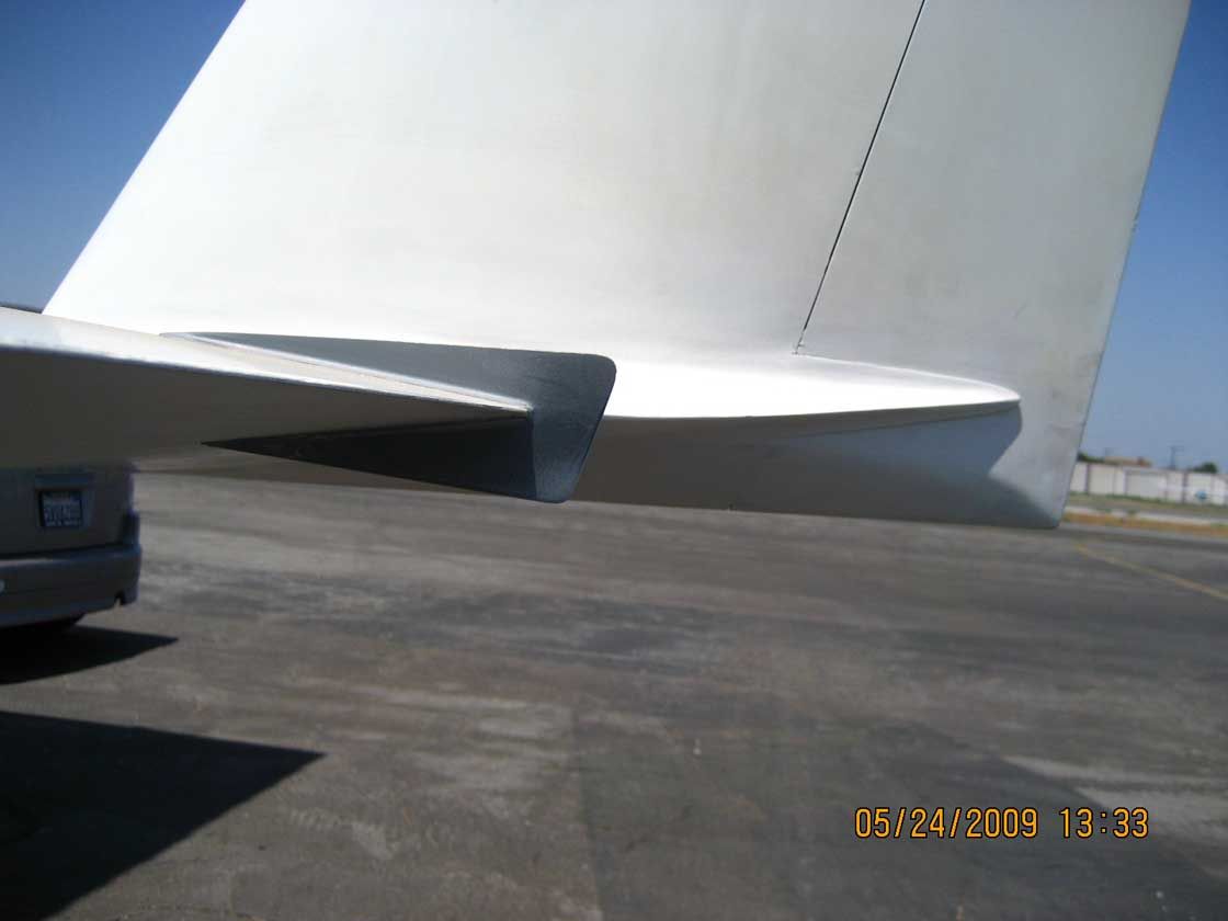

продолжение нижнего профиля
формы крыла!! является напровлением....этого фэринг
Надеюсь что это всем понятно ПОЧЕМУ так а не наоборот??

Миша а эффекта ШИММИ нет у носового колеса?
Нужно проверять раз в 4 месеца,
приподняв самолёт с полностью выдвинутой передней стойкой, в районе пилота сидения, так чтоб колесо не косалось земли и ногой=ступнёй толкнуть..должно быть 4-5 lbs сопротивления
Если болтается, легко затянуть гайку.. НЕМНОЖКО и вложить назад пин!
Мы уже проэто гдето говориль, и это очень простой и быстрый процэс.

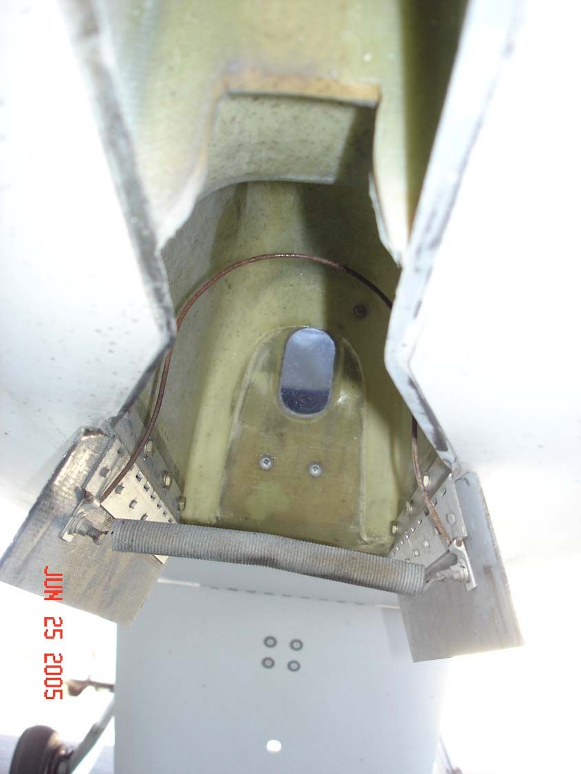

хоче сказать что переднею стойку(нос шасси) можно остановить в любой позицыи
что невероятно удобно, так как самолёт на полно
видвинутой стойки, без сидящего пилота в нём,
не устойчив...некоторые  оставляя его на минуту
так...прийдя назад к нему находят самолёт на пропелере
с раздавлеными винглетс..и поломаным пропелером
а нос самолёте 2.5м в небе ;D
Так что я только  остановлюсь снижаю стойка на 20 -30см
смотри следующию фотку
    134,5 КБ · Просмотры: 186

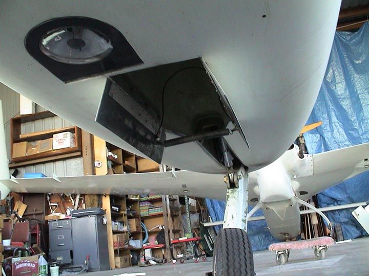

После остановки мотора ..снижаю нос [highlight]до того как вылезаю [/highlight]из самоля...
Это моё правило!
А для того чтоб легче из него вылезти....
лучше совсем её убрать....и это очевидно 😉
